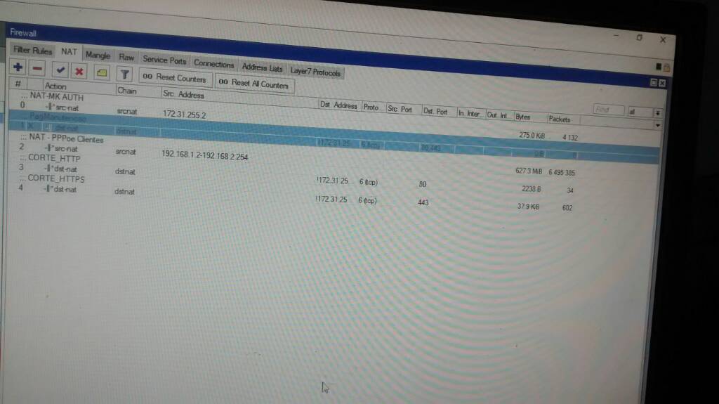

    Padrão Tela de manutenção do MK auth não funciona sem internet
    Quando vc ativa a regra com internet funciona bem
    Mais quando vc desliga a Net não funciona sendo que é para funcionar sem Net

    Padrão Re: Tela de manutenção do MK auth não funciona sem internet
    Citação Postado originalmente por lindomart2 Ver Post
    não funciona pq a maquina do cliente fica sem dns pra fazer a requisição
    antes do direcionamento a a consulta de dns
    vc precisa de um servidor de dns que resolva qualquer domínio para o ip do mk-auth
    entendi meu amigo bruno entao vou ter que colocar um servidor dns
    + ou - é dns diferente tipo dnsmasq do freebsd
    o priprio mikrotik faz isto
