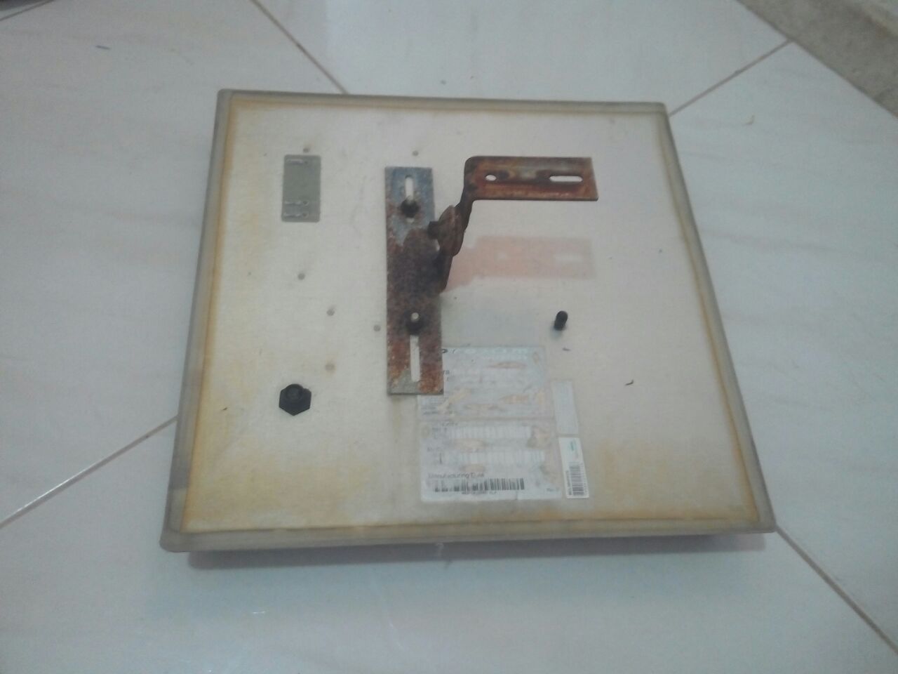

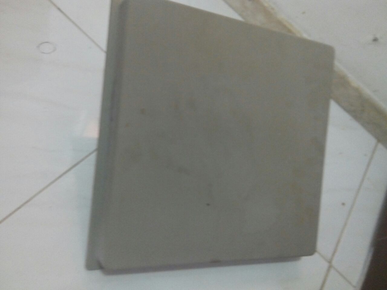

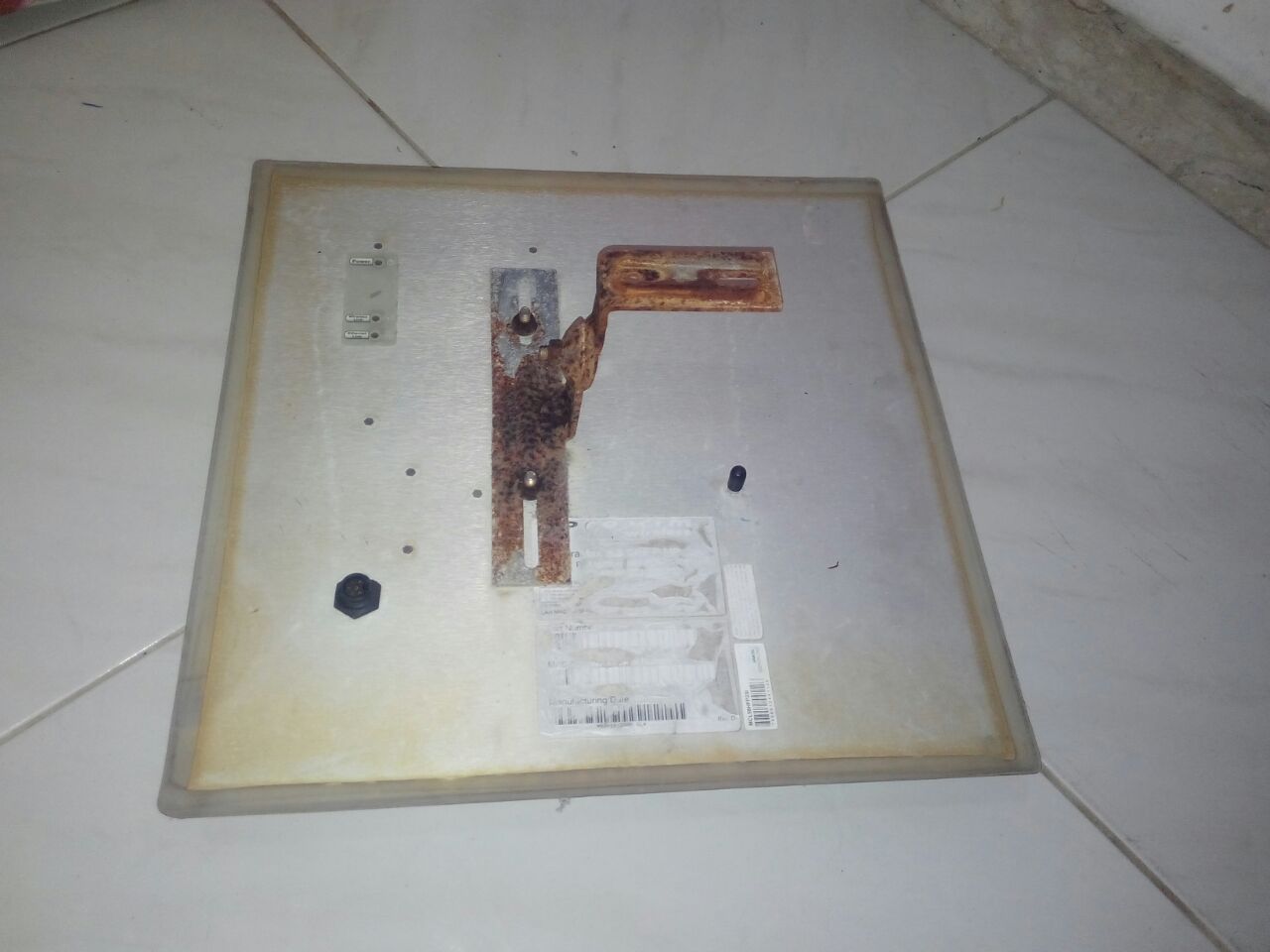

    Padrão Que CPE é esta ?
    Amigos, ganhei esse equipamento de um amigo, mas não conheço.
    Ela é ligada em uma fonte poe tá acendendo os led, mas não recebo IP dela (talvez este desativado o DHCP)
    Como faço para acessar o setup ou resetar, pois não achei o botão de reset ?
    Grato

    Padrão Re: Que CPE é esta ?
    Vai ter q abrir e olhar na placa!

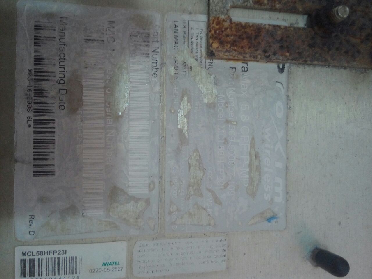

    Sua própria fotografia revela o modelo se ampliar vc verá proxim teramax modelo mcl58hfp23l
    Obrigado amigo, agora vou correr atrás do manual pra ver se consigo configurar,mas pelo que andei lendo pela internet, parece que ele só funciona aos pares.
    Só funciona aos pares porque ela não usa protocolo 802.11, é um protocolo proprietário da Terabeam.
    Se por acaso achar outro firmware comum (Com 802.11) pra ela, deve funcionar como AP ou cliente, mas provavelmente terá chipset da era A ainda.
