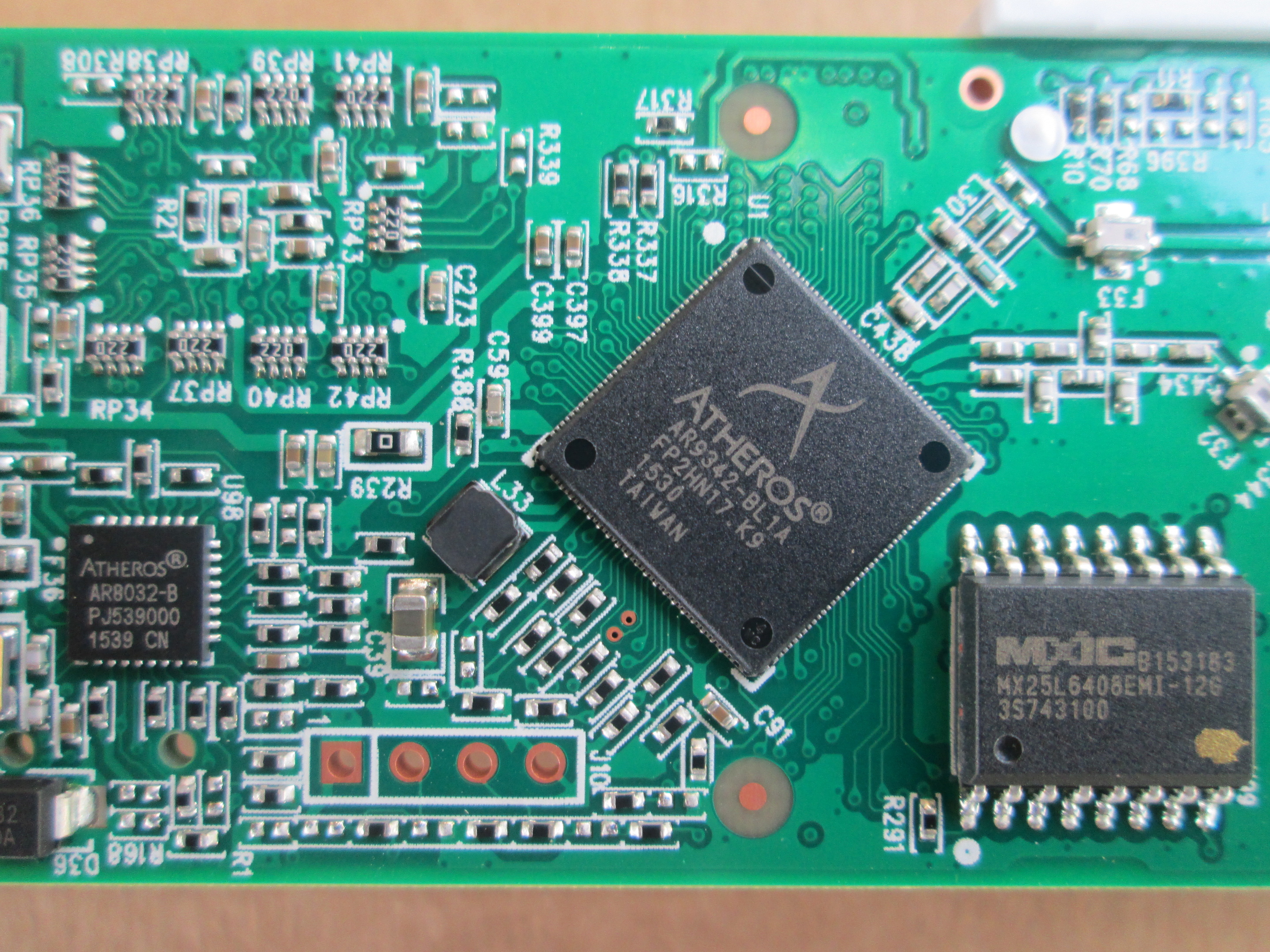

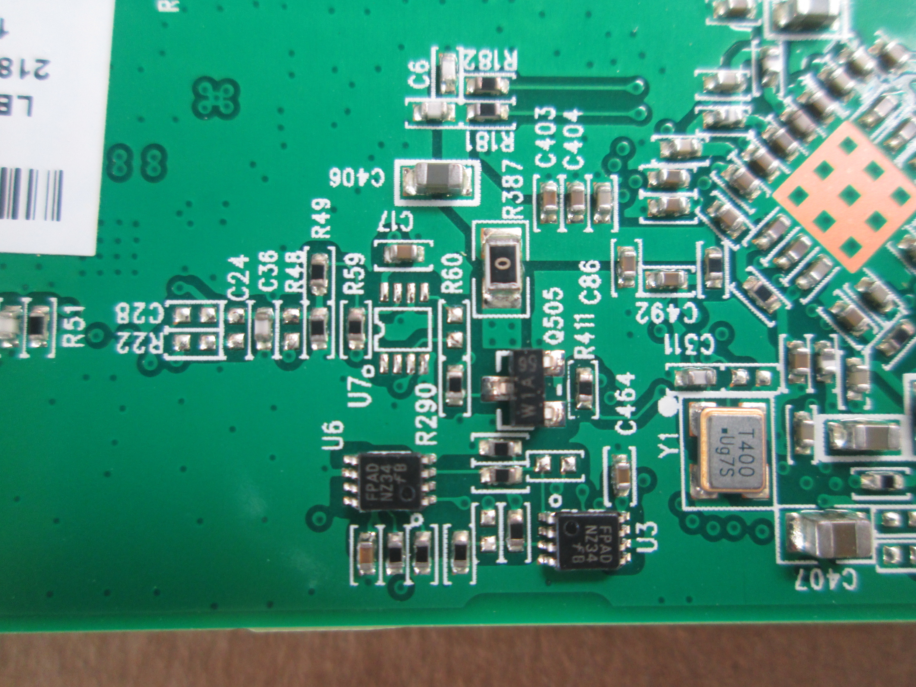

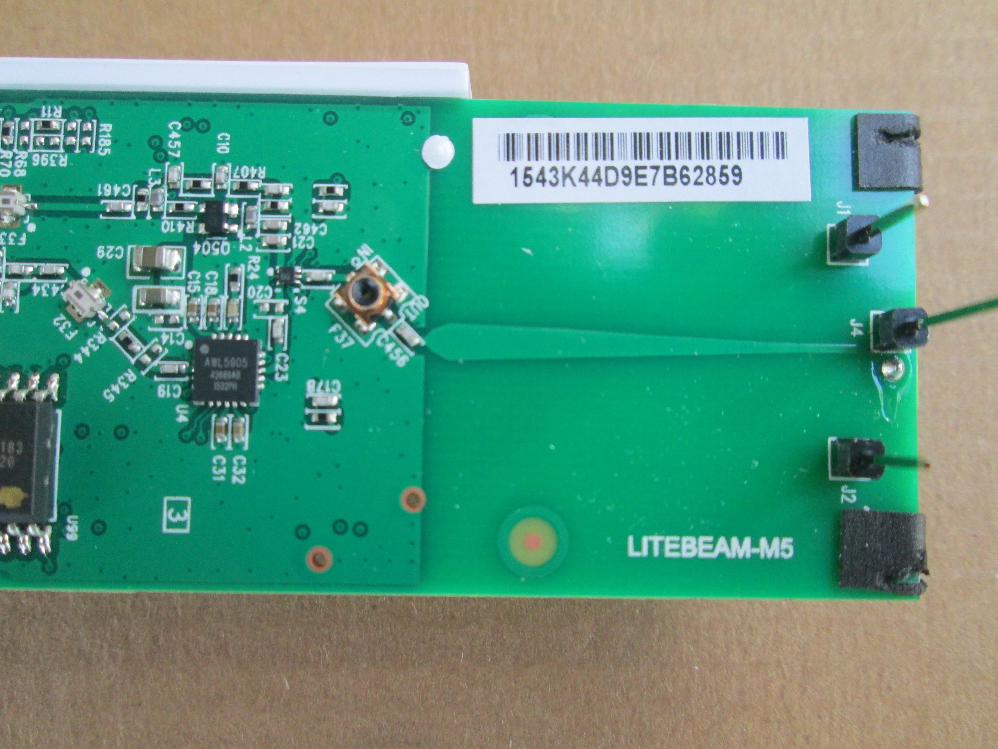

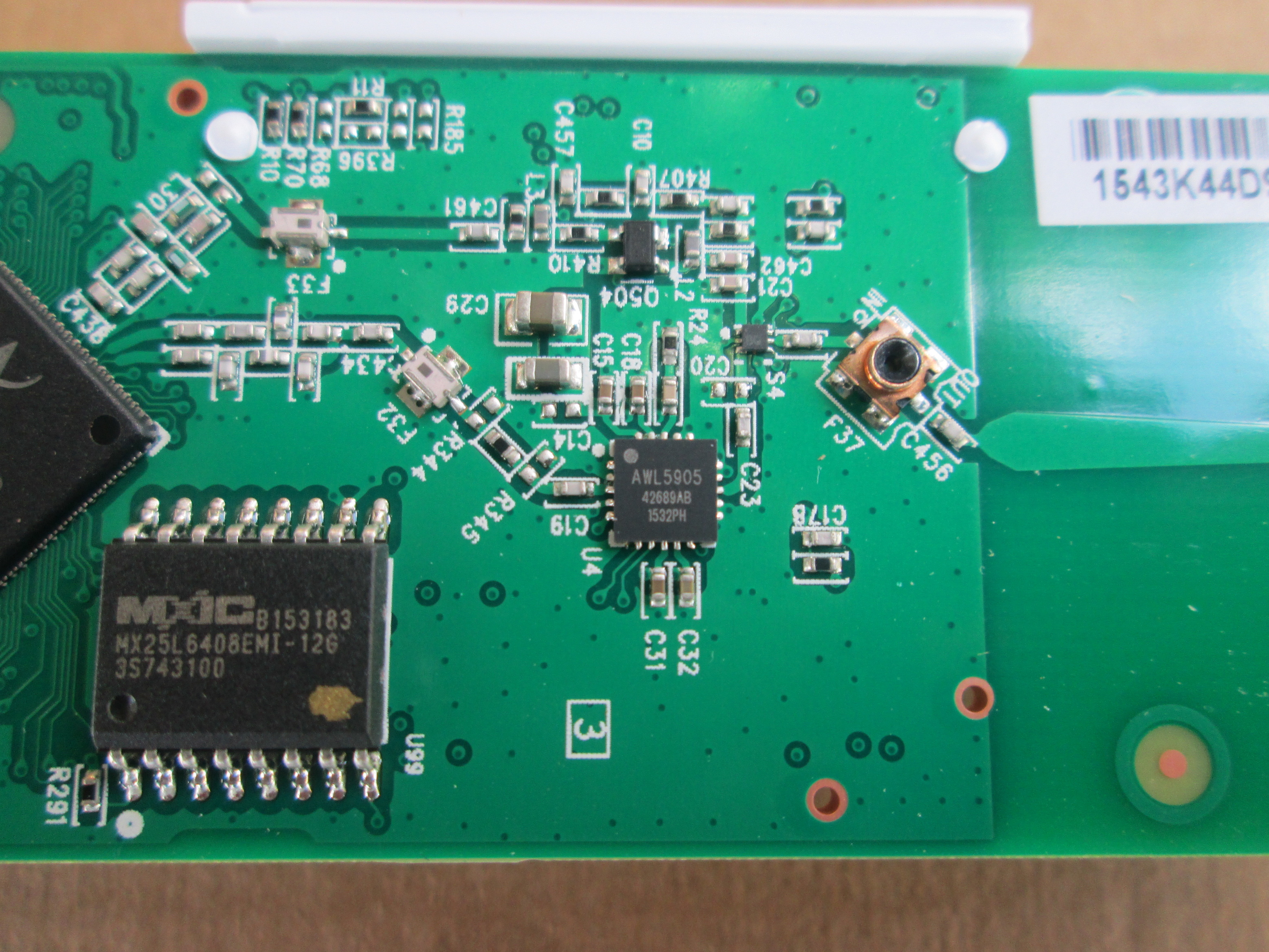

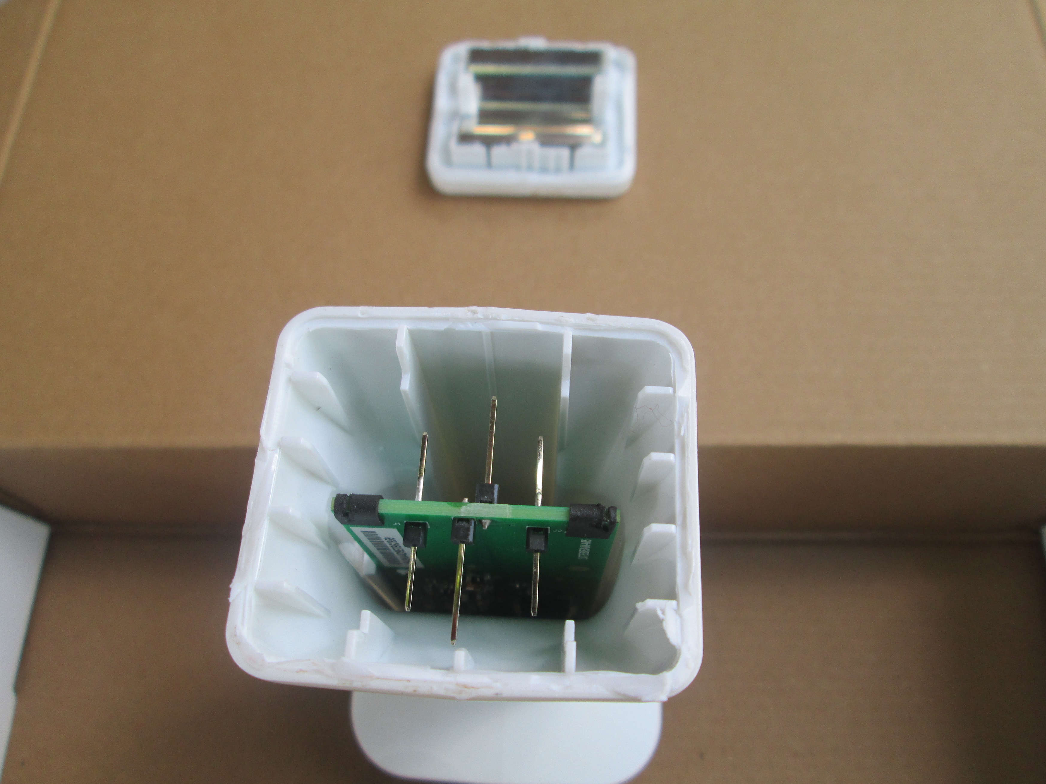

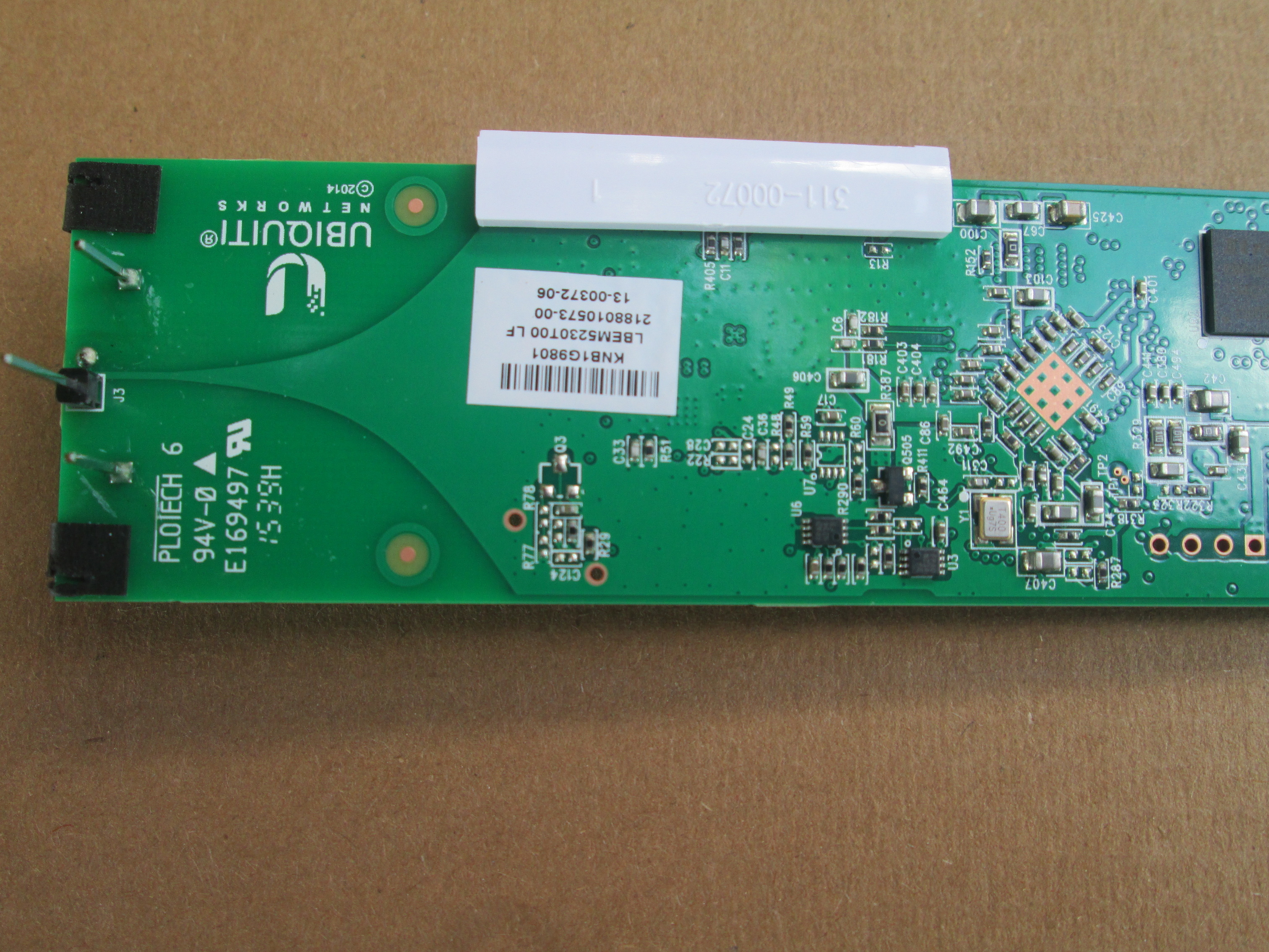

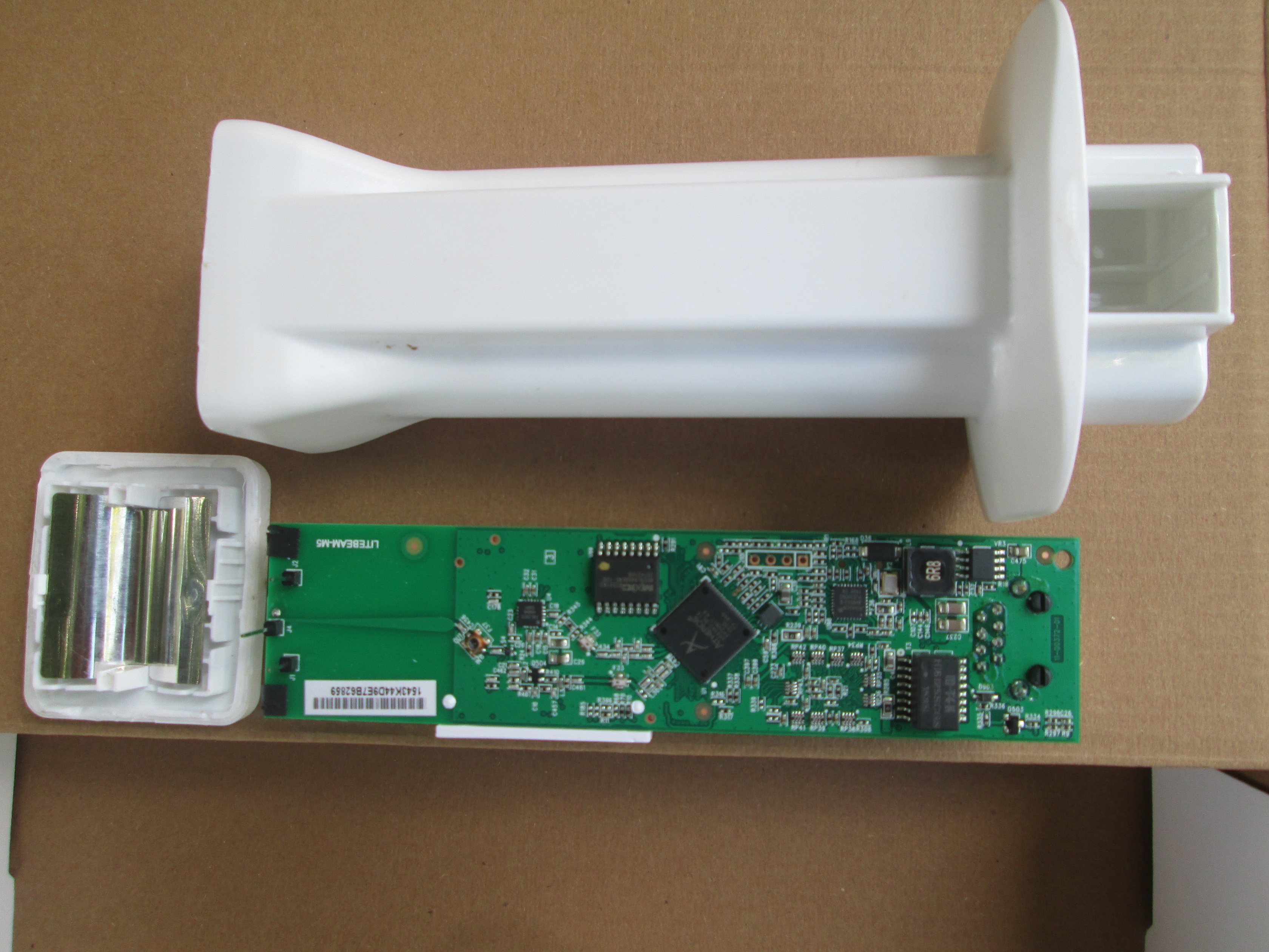

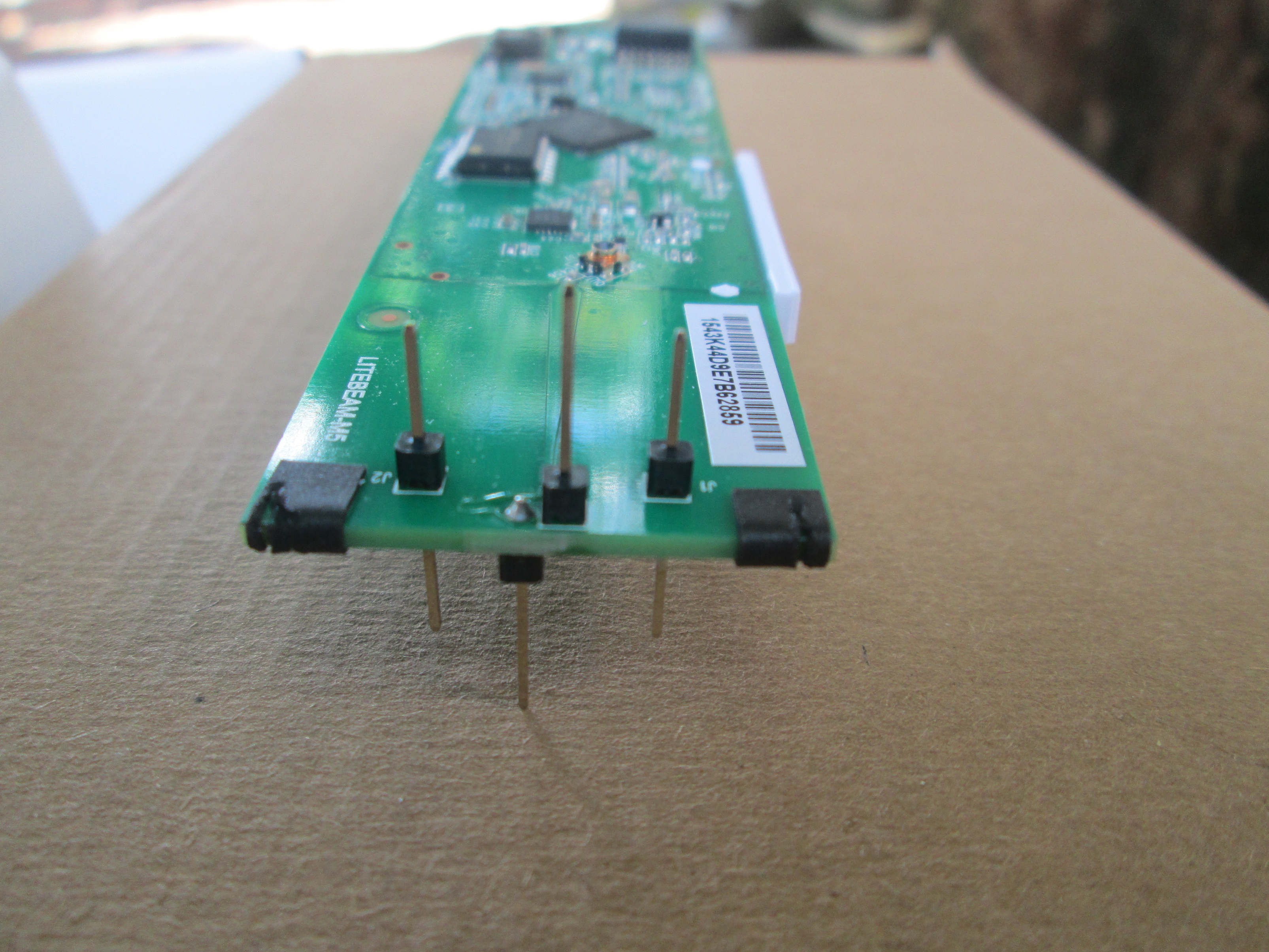

    litebeam veio pra substituir a airgrid, tem melhor isolamento, mas por dentro as duas são iguais.Clique na imagem para uma versão maior
Nome:	         IMG_1821.jpg
Visualizações:	282
Tamanho: 	2,22 MB
ID:      	66913Clique na imagem para uma versão maior
Nome:	         IMG_1816.jpg
Visualizações:	261
Tamanho: 	2,21 MB
ID:      	66910Clique na imagem para uma versão maior
Nome:	         IMG_1822.jpg
Visualizações:	369
Tamanho: 	2,17 MB
ID:      	66914Clique na imagem para uma versão maior
Nome:	         IMG_1818.jpg
Visualizações:	245
Tamanho: 	2,17 MB
ID:      	66911Clique na imagem para uma versão maior
Nome:	         IMG_1812.jpg
Visualizações:	271
Tamanho: 	2,30 MB
ID:      	66908Clique na imagem para uma versão maior
Nome:	         IMG_1826.jpg
Visualizações:	236
Tamanho: 	2,13 MB
ID:      	66915Clique na imagem para uma versão maior
Nome:	         IMG_1820.jpg
Visualizações:	216
Tamanho: 	2,24 MB
ID:      	66912Clique na imagem para uma versão maior
Nome:	         IMG_1815.jpg
Visualizações:	250
Tamanho: 	2,20 MB

    Apesar de eu achar os dois um monte de bosta, o LiteBean é melhor por que o software roda mais liso já que o chip é do próprio Ubiquiti, se não for chip de terceiro ai só muda a grade que vazada no airgrid.
