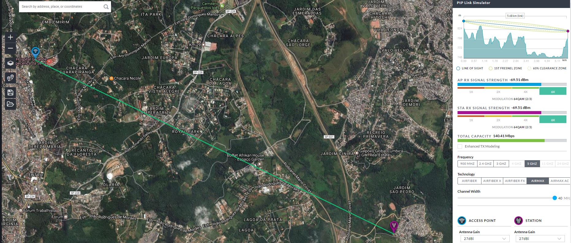

    Boa tarde galera, estou iniciando agora no mundo de comunicação de antenas PTP, necessito de uma ajuda para selecionar o melhor kit para comunicar minha matriz com a filial, tendo em vista que terei alto trafego de dados neste tunel, gostaria de saber quais antenas me indicam para executar o mesmo irei adicionar imagem do projeto que utilizei no airling calculator.
    Localização do AP
    -23.700459759040132,-46.84990223809814
    Torre de 20 metros
    Localização Station
    -23.72271893713158,-46.799750477626844
    Torre de 20 Metros
Nome:	         Capturar.JPG
Visualizações:	135
Tamanho: 	397,4 KB
    Obs. Necessito de link de 100mb, pois irei trafegar muitas imagens e backup em tempo real

    Rb922ac + algcom 22 dbi, uso esse kit passando 200mb em 11km

    Coloca logo um par de 922, capricha nos cabos por que é capaz de passar mais no enlace do que no cabo. Nessa distancia dá pra beirar os 300 mbps em tcp fácil.

    vai de ALGcom com pig tail original, de 22 ou 29 que fecha ate 30km, pode ir de RB 922, que vai passar 400mb bem alinhada e configurada...vai sem medo!

    agora para conseguir utilizar toda a capacidade do trafego tem que fechar com -50tx e -50rx, se fechar com -40 melhor ainda....
