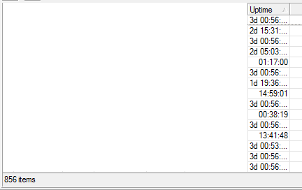

Ola rapaziada nota 1000! Estou com um problema que está tirando meu sono!Em um setor de minha rede os assinantes ficam desconectado frequentemente! A conexão Não cai apenas os PPPoE ficam caindo!

Ponto a ponto até o setor e no setor tem cansado e ubnt! Ubnt em router e PPPoE e os cabo em router pppoe
se a autenticação for local não era pra acontecer isso mas se sua autenticação for externa ai precisa verificar teu autenticador
E toda local! E só este setor ocorre este problemas!
se vocês esta usando wireless pode verifica que o ccq esta baixo a conexão cai mas o pppoe sim

No seu caso, como ocorre só num setor já dá para começar a isolar o problema.
Como é feito o roteamento? no setor ou centralizado?
O que está usando de equipamento neste setor?
Quando desconecta são todos os clientes ou alguns? caso seja alguns, são sempre os mesmos?
Amigo verifique se neste setor está havendo desconexão do seu server pppoe.Pois o server pppoe tem tempo que deixa o cliente conectado sem comunicação.Ex:cliente x se conectou ao server criasse um túnel,está túnel fica uma pequena banda em uso indicando que ali há conexão.Se a comunicação sessar o server irá contar um tempo,após ser tempo derruba o cliente do server.Este tempo é configurável (keep on time)ou coisa do tipo.Mas não adianta de nada configurar se a rede está caindo.
Qual marca e modelo do seu concentrador de borda (Hub), se ele for gerenciável pode verificar se existe alteração na velocidade do cabo e assim endentificar qual cabo está causando isso. Seu problema for com todos os clientes deste ponto? Pode trocar cabo que sai da RB e depois próximo equipamento ligado a ele até descobrir onde está problema. Também pode setar velocidade de conexão da RB, isso pode dar uma ideia do problema! Após indentificar basta fazer troca! Lembrando que problema também pode estar na RB! Porém se é para todos os clientes o defeito certamente problema é de cabo alterando velocidade e causando as quedas.
