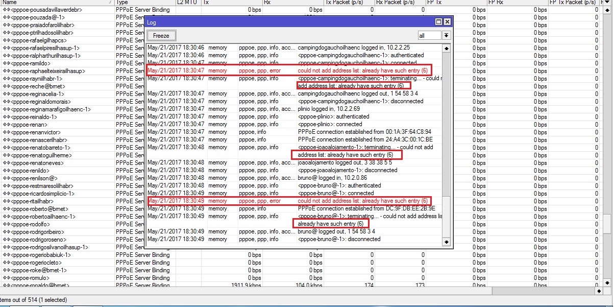

    A dois dias meu servidor começou a apresentar o seguinte erro:
Nome:	         erro servidor.jpg
Visualizações:	157
Tamanho: 	399,2 KB
    Meus clientes estão logando com conexões duplas, podem reparar que muitos estão funcionando com um -1 no final e quando vou ver tem outro com a mesma informação sem o -1 que seria o correto porém um fica com status DR e o outro somente com o D, a navegação não está sendo afetada porém chega a ter até 150 nomes conectados a mais do que normalmente teria além de o meu log estar louco.

    Não ele ainda não resolveu o problema.
    Se o problema dele for a imagem, ela diz que o ip que está sendo distribuído para o cliente pppoe já está em uso. Ele deve aumentar o range de ip ou especificar um outro ip para o cliente.
    Se o cliente estiver com ip fixo ele não irá resolver se não corrigir a instabilidade da rede dele.
    One sessão per host também não será.
    Esse não é o caso dele e que por sinal se ele marcar ele vai piorar o cenário.
    Pois os clientes com mesmo macs das estações clientes vão começar a derrubar um ao outro.
    Ele precisa e colocar um tempo de desconexão do pppoe e arrumar o causador disso que é a instabilidade.
    Ele terá que descobrir qual setor da rede está com esse problema.
    Isso pode ser um enlace caindo ou pode ser um suíte com problema ou pode ser uma torre sem Nobreak e a energia oscila e derruba todos atrás desse nó.

    Olá meu caro sim, o problema era realmente a One section per host, até dei reputação já ao amigo que me alertou, pois tinha um das minhas vlans não marcadas causando o problema.
