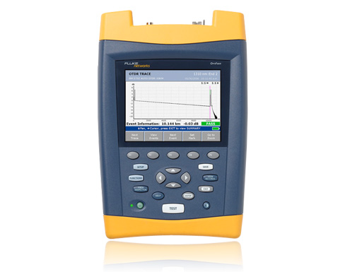

    Hoje no momento, só não temos a OTDR, mas, já estamos providenciando. Como sabem são equipamentos a preço de um carro.

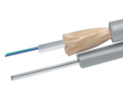

    Ai vc tem 3 tipos basicos
    Cabo drop low friction - muito bom leve, seu formato parece um cabo FE de telefone, ele normalmente tem 1 guia metalica 1 ou 2 fibras 2 elementos de tração (aramida).

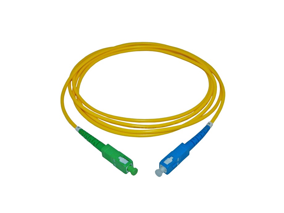

    Sobre os conectores basicamente funciona assim.
    Equipamentos que precisam de conector sc upc
    Olt
    Conversores de midia
    outros consultar o manual do que vc comprar

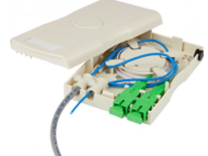

    Onde usar sc apc
    caixas de atendimento
    ONU

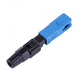

    Emenda mecanica, é uma pecinha que precisa de uma prensa fiberlock para fechar a emenda. funciona bem mas não como a fusão e custo se comparado ao custo por fusão fica bem superior, e é bem chato de fazer.
    Link emenda mecanica
    http://produto.mercadolivre.com.br/M...i-10-pecas-_JM

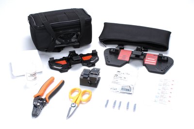

    Link prensa fiberlock
    http://produto.mercadolivre.com.br/M...rsal-3m-nf-_JM
    demais ferramentas necessárias para o trabalhos é os mesmo para fusão

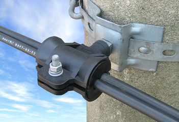

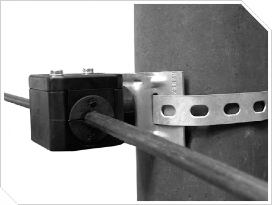

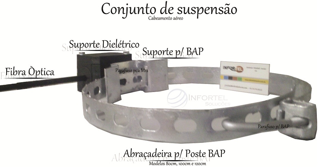

    Como o @gabrielest mostrou duvidas segue alguns
    Suportes Dieletrico
Nome:	         a67e9d105d87a83c2081372f8c241cc4_XL.jpg
Visualizações:	1197
Tamanho: 	193,8 KB
ID:      	58257Clique na imagem para uma versão maior
Nome:	         suporte_duplo.jpg
Visualizações:	941
Tamanho: 	38,0 KB
ID:      	58258Clique na imagem para uma versão maior
Nome:	         suspensao.jpg
Visualizações:	2199
Tamanho: 	117,1 KB

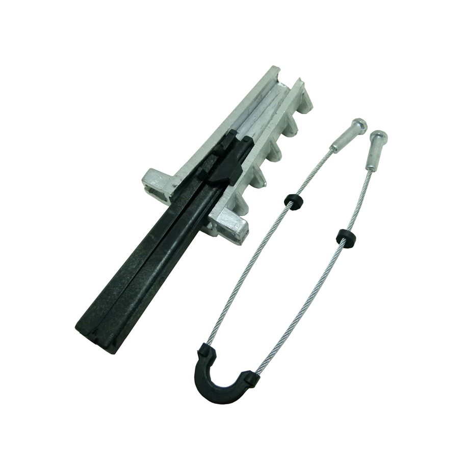

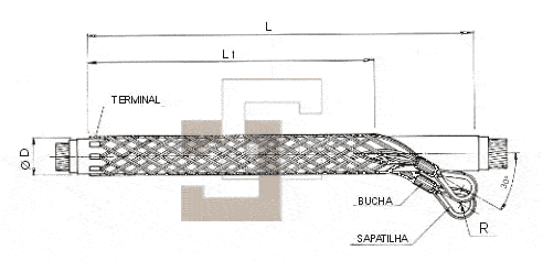

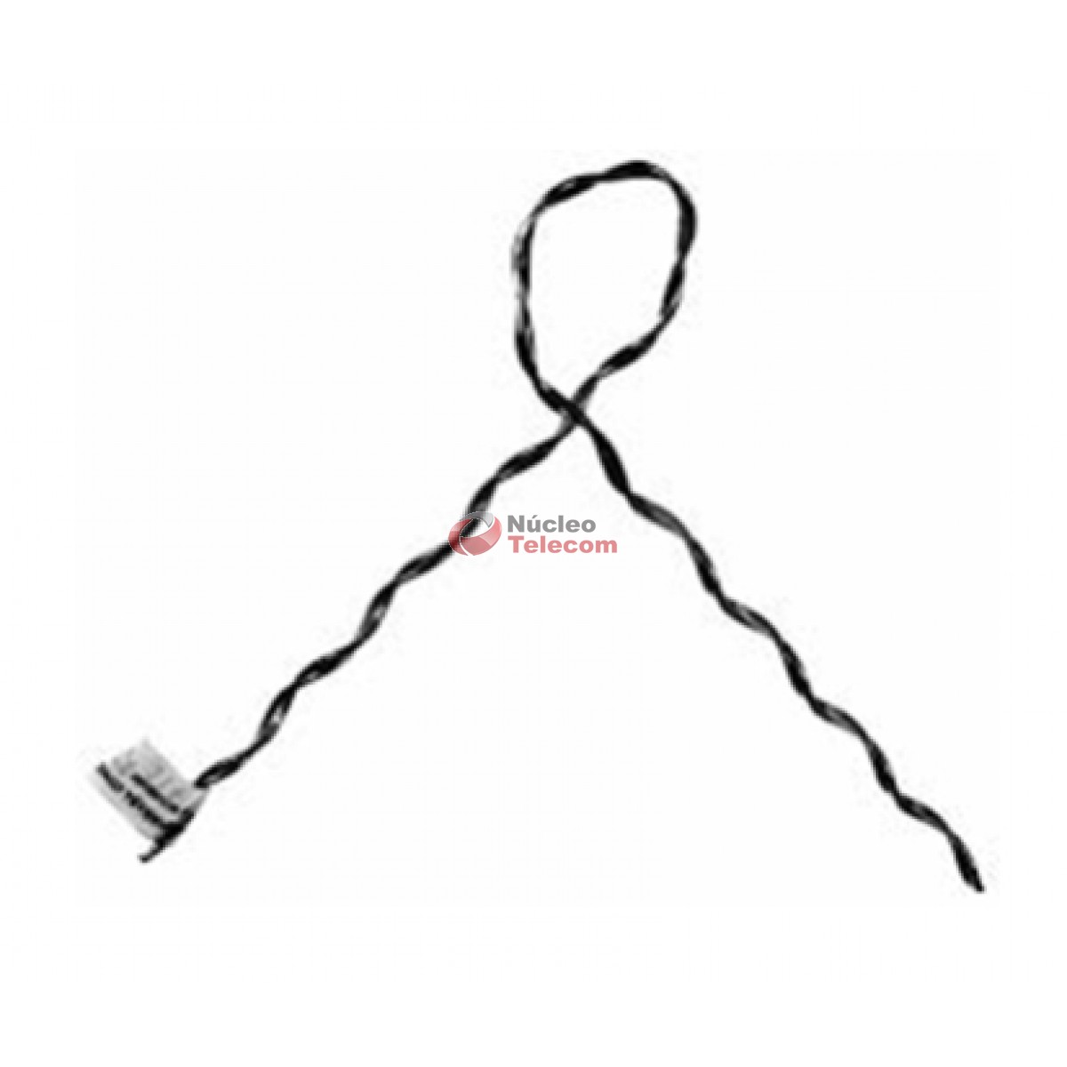

    Elementos de ancoragem começo e final de cabo de fibra
    LaçoClique na imagem para uma versão maior
Nome:	         la_o_preformado_para_drop_tico_1_3mm_1_3.jpg
Visualizações:	512
Tamanho: 	59,1 KB
ID:      	58261 Ratinho Clique na imagem para uma versão maior
Nome:	         ratinho-grampo-de-ancoragem-3_1.jpg
Visualizações:	642
Tamanho: 	55,7 KB

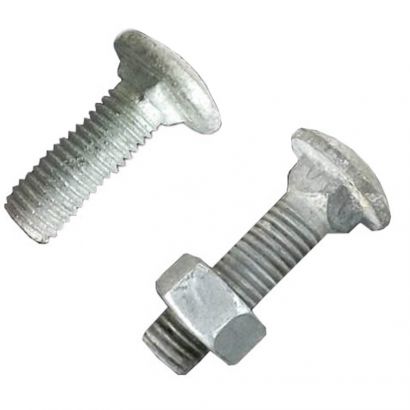

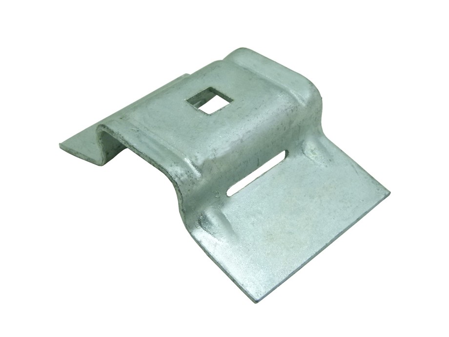

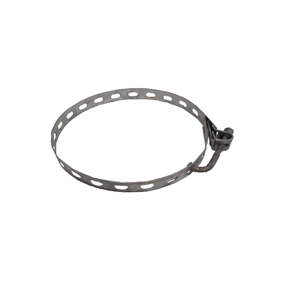

    Ferragens necessárias
    BAP Clique na imagem para uma versão maior
Nome:	         abracadeira-bap-3-montada_2.jpg
Visualizações:	578
Tamanho: 	34,4 KB

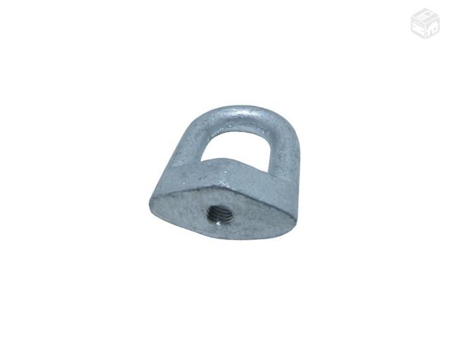

ID:      	58263Olhal Reto Clique na imagem para uma versão maior
Nome:	         3294068481.jpg
Visualizações:	598
Tamanho: 	10,8 KB
ID:      	58264Suporte reforçado Clique na imagem para uma versão maior
Nome:	         suporte-reforcado-para-bap-2_1.jpg
Visualizações:	618
Tamanho: 	50,3 KB
ID:      	58268Parafuso para fixar olhal ou suporte dieletrico ao suporte reforçado Clique na imagem para uma versão maior
Nome:	         parafuso_m12_para_olhal_reto_com_rosca.jpg
Visualizações:	627
Tamanho: 	14,5 KB

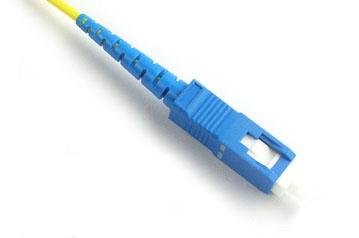

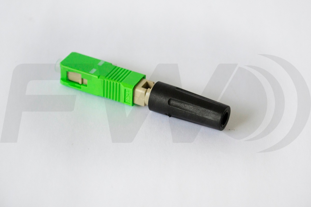

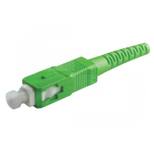

    Conectores sc apc usados em caixas de atendimento e na ponta do cliente, sc upc usados no rack na instalação da olt, conectores reutilizaveis são usados diretamente no cabo drop low friction, no drop fig 8 ou redondo precisa ser com fusão.
    SC APC Clique na imagem para uma versão maior
Nome:	         Conector-SC-APC-SM-300x300.jpg
Visualizações:	987
Tamanho: 	7,8 KB
ID:      	58270 sc apc reutilizavel Clique na imagem para uma versão maior
Nome:	         fast-conector-ftth-sc-apc-verde-c-10-unidades-22829-MLB20236363397_012015-F.jpg
Visualizações:	677
Tamanho: 	103,2 KB

    SC UPC Clique na imagem para uma versão maior
Nome:	         1279765261946_hz-myalibaba-web17_820.jpg
Visualizações:	1216
Tamanho: 	7,3 KB
ID:      	58273 sc upc reutilizavel Clique na imagem para uma versão maior
Nome:	         10086__1__g__conector_fast_sc_upc_sm_importado_p_fibra_optica.jpg
Visualizações:	728
Tamanho: 	32,4 KB
ID:      	58274 adaptador apc Nome:      conector-azul-150x150.jpg
Visitas:     3145
Tamanho:  4,4 KB
    Cordões opticos - patch cords
    apc/apc Nome:      ferramentas-cabos-conectores-en-redes-wi-fi-19154-MLB20166047688_092014-Y.jpg
Visitas:     3458
Tamanho:  6,8 KB upc/upcNome:      ferramentas-cabos-conectores-en-redes-wi-fi-22639-MLB20234262157_012015-Y.jpg
Visitas:     3427
Tamanho:  5,9 KB apc/upc Clique na imagem para uma versão maior
Nome:	         cordao-optico-sc-upc-sc-apc-2-metros-simplex-monomodo.jpg
Visualizações:	573
Tamanho: 	45,7 KB

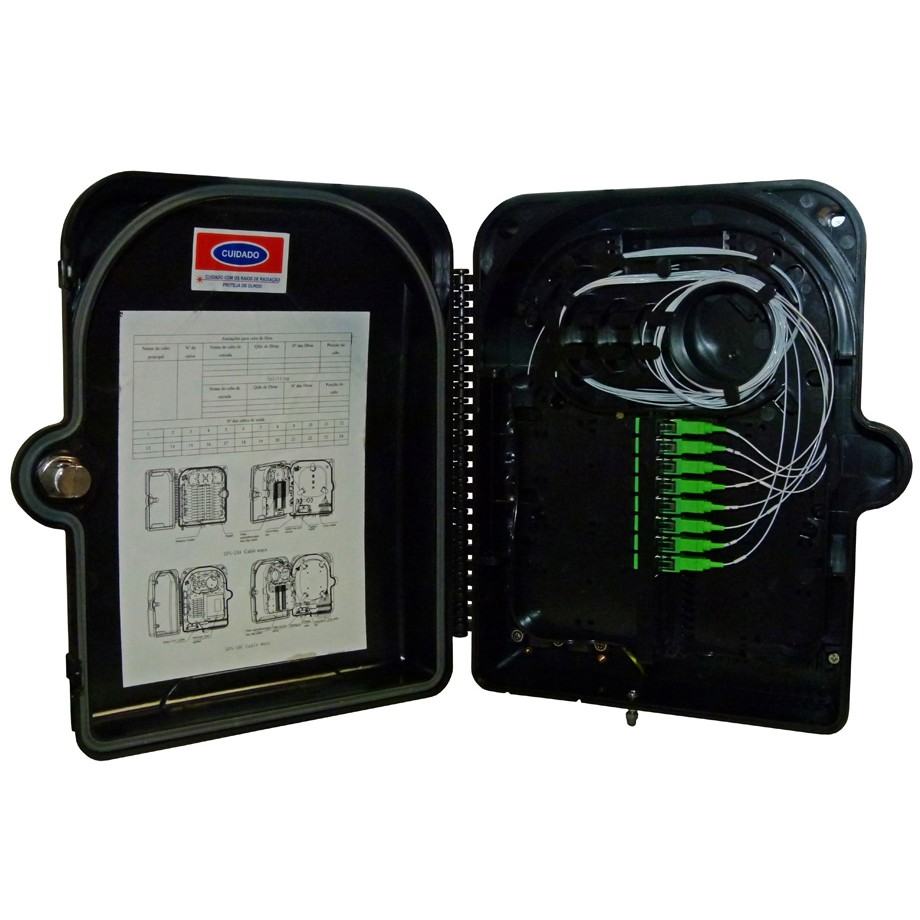

    Caixa de FTTH - Fiber To The Home atendimento, de onde sai para o cliente
    Conectorizada Clique na imagem para uma versão maior
Nome:	         kit-de-instalacao-1x8-sc-apc_1.jpg
Visualizações:	876
Tamanho: 	115,3 KB
ID:      	58295 ela sem os conectores vc faz as fusoes

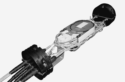

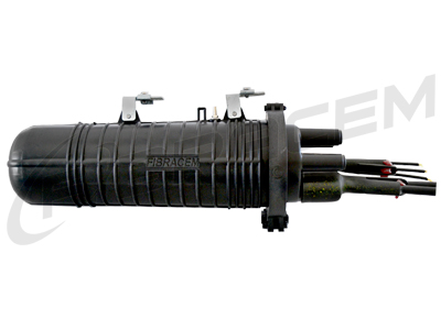

    Caixas de Emendas opticas, vc usa do cabo de distribuição principal para os cabos que vai a caixa de FTTH
Nome:	         a0ef3a9b118ae24e017eb1fd4fa5f325.jpg
Visualizações:	1060
Tamanho: 	40,3 KB
ID:      	58296 Clique na imagem para uma versão maior
Nome:	         caixa-emenda.jpg
Visualizações:	1133
Tamanho: 	28,0 KB

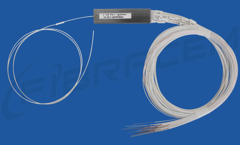

    Spliter Optico divisor de sinal da fibra em rede PON - Gpon ou Epon, eles vão de 1x2 até 1x36.
    Spliter conectorizado basta colocar o adaptador e conectar o outro cabo Nome:      4fdf8388f2c193.29873424.jpg
Visitas:     3498
Tamanho:  8,9 KB
    Spliter sem conector uso de maquina de fusão Clique na imagem para uma versão maior
Nome:	         31188d20a66967dfda07e17ab6974eb3.jpg
Visualizações:	735
Tamanho: 	119,4 KB

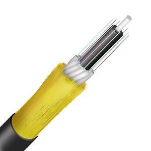

    Cabos Opticos
    Rede de Distribuição ou FEED AS 80 ou AS 120 Clique na imagem para uma versão maior
Nome:	         821516015360883.jpg
Visualizações:	520
Tamanho: 	7,9 KB
    Cabo Drop fig 8 colocação de conector por fusão Clique na imagem para uma versão maior
Nome:	         407_3.jpg
Visualizações:	849
Tamanho: 	12,7 KB
    Cabo drop low friction conector por fusão ou reutilizavel Clique na imagem para uma versão maior
Nome:	         CABO-OPTICO-FLAT-DROP-FIBRA-OTICA.png
Visualizações:	819
Tamanho: 	20,5 KB

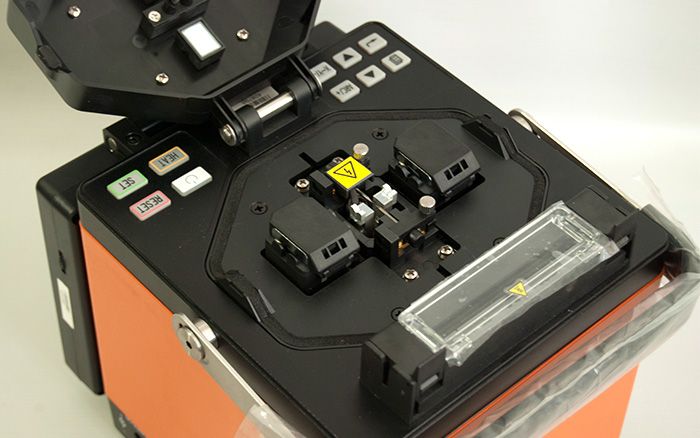

    Emenda por Maquina de fusão Clique na imagem para uma versão maior
Nome:	         maquina-de-fusao-t40-04.jpg
Visualizações:	766
Tamanho: 	124,4 KB

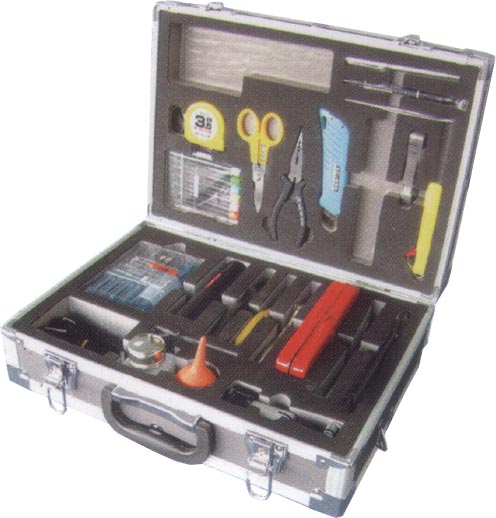

    Demais ferramentas

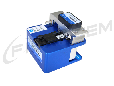

    Clivador de Precisão Clique na imagem para uma versão maior
Nome:	         9520e7d6752394b2b7e8c3ba9b9051ac.jpg
Visualizações:	619
Tamanho: 	48,7 KB
ID:      	58285 kit de ferramentas trabalho com fibra
Nome:	         1196816777980jpg.jpg
Visualizações:	824
Tamanho: 	57,3 KB

ID:      	58287otdr quase não usa Clique na imagem para uma versão maior
Nome:	         Fn-OptiFiber_23a_s_.jpg
Visualizações:	524
Tamanho: 	35,6 KB

ID:      	58289 camisa de puxamento para esticar cabos AS 120 Clique na imagem para uma versão maior
Nome:	         a4_d.gif
Visualizações:	494
Tamanho: 	11,7 KB

    Na verdade é o cordão optico com o conector SC. Precisa da maquina de fusão. No momento, a maioria dos pontos saem direto de nosso POP (temos 3 POPs na cidade.) para o cliente PJ, ou para o ponto de rota rede UTP.
