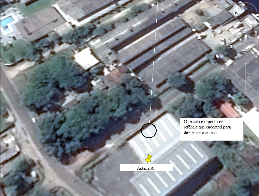

    Normalmente eu marco as coordenadas exatas no gps e jogo no google earth trançando uma linha (adicionar caminho) entre os pontos e pego alguma referência na direção da linha para direcionar a antena, segue abaixo uma imagem de exemplo:
Nome:	         referencia ptp.jpg
Visualizações:	190
Tamanho: 	186,7 KB
    O ponto de referência pode ser qualquer coisa, cumeeira de uma casa, piscina, exaustor enfim, já utilizei de tudo e sempre deu certo. Depois é só o ajuste fino.

    Padrão Re: Apontar antena
    Citação Postado originalmente por VNInfo Ver Post
Visualizações:	190
Tamanho: 	186,7 KB
    Essa é boa dica, localizar uma referencia na direção.
