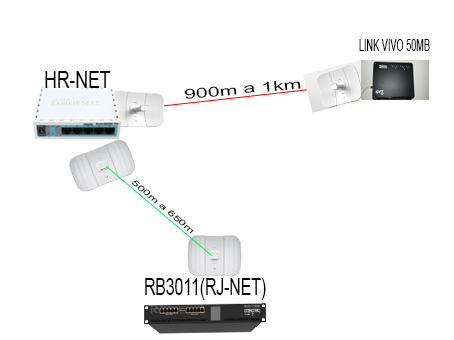

    Então galera, procurei no forum aqui mas ñ achei nada igual, achei até um pouco parecido mas nada com esse problema, gostaria de ver se tem como vcs me ajudarem...
    Vamos lá,
    Ja tinha 2 litebem M5 onde eu mandava link de 10 a 15mb para outro lugar sem visada com distancia de 700m, o link funcionava normal e não andava caindo, até ai normal e ok.
    Só q precisei pegar outro link da vivo de 50mb pois os 2 links da Oi q eu tinha de 15mb ñ tava dando mais conta pq graças a Deus a rede está crescendo, so q o link da Vivo so tem em outro bairro e ai pensei, vou comprar mais 2 litebeam M5 e manda o link de lá pra onde eu mando o link daqui, e ai fico com um rede lá e lá q eu mandava eu mando para cá agora, suprindo lá e cá, so q ai começou os meus problemas, pq? Pq eu comprei a litebeam M5 e ai fiz tudo certinho, tem visada, e distancia é pouca de apenas 900m, coloquei no alinhamento de -59 e qndo medir diretamente da antenas bateu até 39mb, fiquei até alegre e pensei q poderia melhorar o alinhamento e ver se passava pelo menos 45mb. E ai tive q aumentar o ferro q tem o link da Vivo pois construiram uma parede onde consegue tirar a visada, e ai aumentei, e apartir daí ñ consegui mais mandar os 39mb, so chega no maximo de 15mb a 20mb, ñ passa disso, e junto surgiu outro problema, depois q mudei as antenas q antingamente passava o link para agora receber mudando os modos, começou a cair, e ai fiz de tudo, troquei cabo, clipagem, fonte poe, e nada. Depois verificando descobri q está tendo problema de algum conflito pq eu coloco o ip 10.10.0.2 até 10.10.0.5 nas 4 antenas, e configuro a rota nos MK para poder acessar das duas redes, so q ai cai, qndo tiro para de cair o link da cá, o q manda o link da vivo continua caindo, e ai mudei o ip de duas antenas para 10.20.0.3 e 5, e deixei a outras 10.10.0.2 e 4(q éo q manda o link da vivo), so q essas continuam caindo, e as outras tbm, e ai qndo mudo os ips para as mesmas faixas e desabilito os roteamentos ai para de cair o link de cá.
    Gostaria da ajuda de vc pra saber o q posso está fazendo de errado.
    E se eu comprar um Cpe SXT HG 5hpnd R2 30 Dbm 17Dbi Ap 5Ghz LEvel se consigo ñ ter problema e passar 100mb ou mais com ela???
    Desde já muito grato pela ajuda de todos...

    Padrão Re: Litebeam M5 caindo conexão
    se tiver visada limpa e (raio de frenel limpo ) procura uma solução mimo exemplo powerbeam ou ate mesmo 2 nanostation M5 16 com essa distancia vai passar muito bem a banda que vc precisa faz um ptp wds e vai funcionar com certeza obs se a visada estiver comprometida complica muito....
    Lite bean não é antena ponto a ponto pois ela só possui um Chain e isso prejudica a navegação quando se tem várias conexões passando, mas se você está com obstrução na zona de fresnel não tem Atena que de jeito é outra coisa 900 metros vai de fibra cara é seja feliz passa 1 milhão de Mega.

    Cara coloca 2 SXT aí que fica TOP! Tenho aqui passando 60 megas em 1,8km

    Amigo, logicamente para PTP não se usa SXT já que a abertura é muito grande, use LHG5 mikrotik ou outra antena Mikrotik com foco fechado então terá ganho otimizado e valor acessível.
    Por favor parem de pensar que para mais banda precisa trocar o equipamento, o que precisa trocar e esta velha regra de que novo é melhor, isso é óbvio mas não dá lucro!
    Faça bom uso, em vez de 1 par de equipamentos bem caros use 3 pares mais em conta, coloque 3 links baratos no lugar de 1 caro, assim você tem redundância, otimização de ganho já que pode colocar 1 para up e 2 para down ou mesmo 1 up-down, 1 Up e 1 Down desta forma você aumenta o desempenho e ainda tem redundância. Se un dia estragar, a troca vai custar bem menos.

    SXT é duvidoso, e se colcoar em 100 half ai que não passa mesmo já que a lan é 10/100 é logicamente impossível passar 100 mbps, mesmo com cenário ideal o cabo se limita e nunca vai dar 100!

    Se sua lite 5 está passando 100 mega então a que estou querendo comprar q é a Sxt Hg 5hpnd R2 30 Dbm 17 Dbi Ap 5 Ghz então passa tranquilo né???
    Citação Postado originalmente por FernandoB Ver Post
    A q eu quero comprar é outra mano q lan é 10/100/1000, justamente q eu quero comprar essa por ser /1000, a lite q é 10/100

    Desculpe amigo, quando falo link eu generalizo, como eu estava falando sobre seu PTP quando falo link eu me refiro a um PTP.
    Quando falo de 3 pares quero dizer o seguinte, que em vez de você trocar o seu equipamento por um de maior capacidade para seu PTP passar mais banda, na verdade você pode adicionar outro PTP em paralelo com o que você já tem e somar o potencial dos dois, e assim pode colocar quantos quiser. Isso ajuda quem está começando de duas maneiras, como a configuração é um pouco mais difícil vai te obrigar a aprender mais, e evitar que você gaste dinheiro, sempre penso que é melhor estudar do que gastar grana.
    Quem quiser uma explicação mais completa entra no meu perfil e no meu blog aqui tem uma, leiam por favor, eu fico com pena de quem ainda joga dinheiro fora comprando isso ai.
