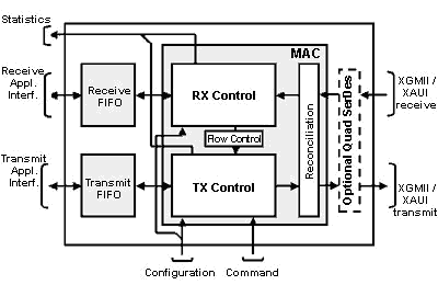

    Em ethernet, eu acho que a MK tenta algum LFC/LFS via software por isso parece que falha mais. Link Fault Control, ou Link Fault Signaling, geralmente ele atua na última etapa de TX e de RX, marcas caras tipo Cisco, Buffalo, Arruba, geralmente dão uma alterada pra suportar alto tráfego sem perda de pacotes em cabeamento ruidoso, suspeito que esse setor é que dá esses erros em MK, que ele trava por ruído ou algo assim.
    Não achei nada com o diagrama em blocos de ethernet típico, esse aqui tem o RX e TX control controlado por módulo externo, em Atheros (Esse da imagem é Altera, ela mexe mais com FPGA) esse comando e configuração fica paralelo ao flow control e ao LFC/LFS:
    https://www.altera.com/content/dam/a...ulldup_eth.gif
    E o Flow Control a MK até deixa desabilitar nalgumas RB's. O resto não.
    Editando: Achei esse agora, mais parecido com o que Atheros usa:

    Em eletrônica, as TV's de tubo sempre foram boas nessas dor-de-cabeça, um capacitor cerámico que custa 1 centavo dá problema, por alguma característica de fábrica, e a imagem ou o som tem algum problema mínimo. São centenas de componentes passivos lá dentro, metade deles dão algum defeito visível na imagem (Ou audível no som). Isso era muito comum, perder horas no aparelho, e o defeito todo ser um mísero componente de centavos, e que dá defeito em 1 a cada 10 mil aparelhos.
    Tá certo que desde as TV's de tubo a microeletronica melhorou, mas... a montagem dos componentes em insersora não permite qualidade absoluta. Os componentes chegam em fitas, são milhões de capacitores, resistores e diodos num rolo, o rolo todo custa tão barato que os componentes são vendidos digamos como "15 capacitores por 1 centavo", não é lucrativo testar um a um, é testado por amostragem, e na amostragem a variação máxima depende da posição onde o componente vai, na parte de alimentação geralmente dá pra ter variação de 10% (Na parte de RF só pode ir componente com variação de 1%), mas agora olha bem o que é isso: A amostragem testa 1 cada 1000 componentes, e esse 1 pode ter variação de 10% que o lote ainda é considerado ok.
    Se quiser componente de precisão maior, vai ter que pagar mais caro.
    Talvez os radios digitais tenham menos desses problemas porque são verificados um a um, num produto mais caro dá pra, no fim da linha de produção, colocar um teste de throughput, num sistema com atenuador funcionando como antena, numa caixa comum perto de uma fonte de EMI/RFI pro rádio sofrer mesmo.
