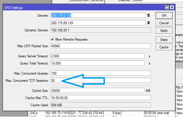

    Ola gostaria de compartilhar a terrivel experiencia que tive ao atualizar minha rb 750 para versão citada acima.
    acontece que desde que atualizei a rb o sistema ficou lento e travando. conecçoes e ja tionha ido a rede varias vezes procurar defeitos que nunca encontrava isso por uma semana. todos os dias. ( cerca d e 4 km ainda pequena).
    cheguei a comprar suites vlan para entao resolver. achando que de alguma formar resolveria...
    mas um amigo vendo meu sofrimento e agonia pediu para eu colocar os servidores dns. para me ajudar a resolver. entao coloquei conforme fotos abaixo. mas o grande segredo ate entao. ( penso que e pois foi assim que resolveu foi colocar o MAX CORRENT TCP SESSIONS EM 50 ( ate porque so tenho 43 clientes.) nao sei se e realmente isso mas foi isso que resolveu aqui para eu, ja que de mnha meus clientes de 7 megas funcionavam que e ra uma beleza mas no horario de pico.... nossa era a rede toda me ligando reclamando de lentidao.
    entao como este forum ja me ajudou bastante. deixo aqui minha possível contribuição.

    Padrão Re: corrigido erro ao atualizar o microtick 6.39.1
    desculpe minha pressa em resumir... mas detalhando o problema.... e que todos conectavam. normalmente mas apenas alguns tinhão internet. e outros eram derubados pelo sistema. e travava as vezes. os caras que jogam na rede e stavam loucos ja ae comecei a vasculhar em fios em toda rede a te troquei cabos para 100% cobre... pense no gasto e desespero pra resolver. e no fim esta esta configuração. claro que cada caso e um caso mas o meu resolveu assim.
