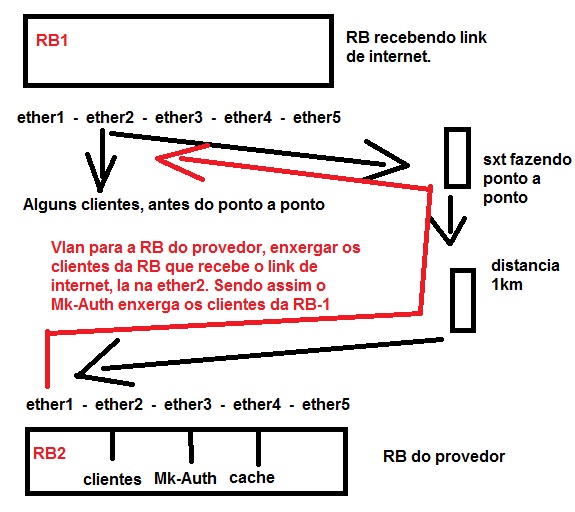

    Eu tbm fiz uma vlan aqui na minha rede, pra enxergar outra RB que tenho em outra rede!

Nome:	         Fazendo Vlan.jpg
Visualizações:	149
Tamanho: 	87,8 KB
