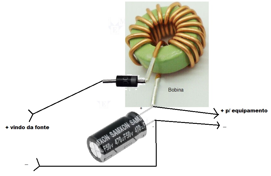

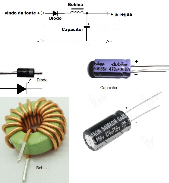

    Imagino que seja RB1100AHx2, porque a RB1100 é velha, não sei se alguma sobreviveu.
    Se o controlador solar deixar passar de uns 28 ou 29V, pode ter problemas, nas baixar quase 1,5V é simples por precaução, coloque 2 diodos comuns em série na saída do controlador solar,
    diodo comum dá queda de 0,7V, 2 darão queda total de 1,4V.
    Ou seja, se o controlador deixa sair 28V, terá na prática 26,6V indo pra RB1100AHx2, é tranquilo pra ela.
    Já que vai ter diodo, faz um filtro LC logo de uma vez, vai que um dia troca esse ótimo controlador MPPT por um ruidoso controlador PWM barato.
    Filtro LC é isso aqui:
    https://under-linux.org/attachment.p...4&d=1452749371
    ou
    https://under-linux.org/attachment.p...3&d=1452749356
    Pra RB1100AHx2 em 24V, um diodo 1N5404 já serve, não seria bom um 1N4007 (Ia aquecer demais), mas qualquer 1N5404, 5406 ou 5408 já é mais que suficiente. Se usar 2 em série praticamente morre possibilidade de passar até de 27V.
    Sobre a operação em baixa tensão, o range da RB1100AHx2 é 10-28V, então bateria baixa, com 21,8V talvez, chegando na prática 20,4V na RB depois de 2 diodos, ainda é tensão mais que suficiente, é o dobro do mínimo que o VRM interno dela precisa.
    Já se for RB1100 mesmo, ela opera acho que até uns 26,5V com garantia, acima disso não sei, seria caso de colocar 4 ou 5 diodos 1N5404 em série pra garantir uma queda de tensão de uns 3V praticamente, mas ainda não é grave, esses diodos custam R$ 0,25 no máximo, com a corrente baixa de uma RB1100 em 24V eles mal aquecem, vão durar uns 15 anos (E se não tiver nem um míseros soldados de R$ 1,99, pode até emendar os terminais, torcendo eles igual eletricista porco faz em instalação elétrica doméstica, sem solda, na maior gambiarra, mas funciona).
    Quanto a consumo, em pico é algo na casa de 20W pra RB1100, e 25W pra RB1100aHx2. Como média pra uma centena de clientes dá pra falar nuns 18 e 21W respectivamente, já que de madrugada são muitas horas de baixo tráfego, a média cai muito.

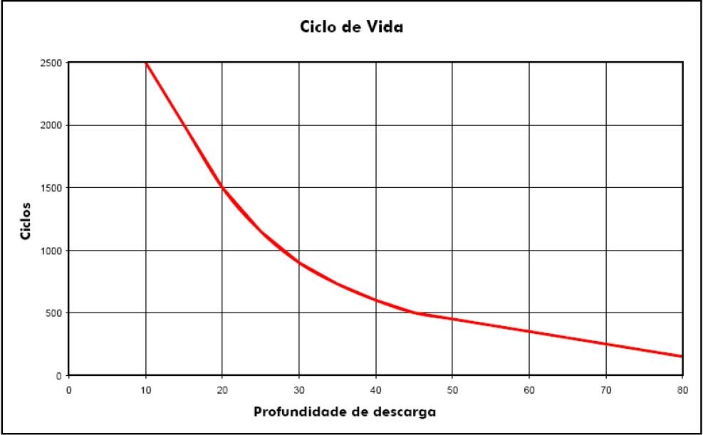

    18 e 21W em 24h dão respectivamente 432 e 504Wh.dia, em 24V vem a ser 18 e 21Ah.dia consumidos das baterias, como tem sol umas 7 ou 8h.dia, na verdade só 3/4 disso saem das baterias (O 1/4 restante vem direto do painel), seria 13 e 16Ah.dia saindo das baterias, só isso já passa dos 20% de descarga então só uma RB1100AHx2 já descarrega demais um par de baterias de 80Ah (Se tiver descarga diária de 40%, a vida útil da bateria será de uns 600 ciclos, nesse caso uns 600 dias, ou seja, em 2 anos a bateria perderá uns 20% da capacidade e já sai da garantia. Vide a perda de vida útil conforme a profundidade da descarga:
Nome:	         Baterias_Freedom_Ciclos_de_Vida_02.jpg
Visualizações:	387
Tamanho: 	37,4 KB
    Então o menor problema é alimentação na RB1100 ou RB1100AHx2, ambas se resolve com uns diodos de 25 centavos. Mas a descarga percentual diária grande (Em sistema solar se come 1 ciclo por dia) vai matar essas baterias mais cedo. Bateria estacionária tem que ser calculada pra descarregar uns 20 a 22% por dia, só assim pra passarem dos 4 anos. Se tiver descarga de 60% todo dia, mal dura 18 meses! Essa questão da profundidade da descarga a cada ciclo é muito séria, muuuuuuito mais que uma mísero tensão meio alta numa RB (Sendo que a MK faz quase todo produto pra operar de 10 a 28V, ou 10 a 30V conforme a linha, justo pra sobreviver em sistema solar que chega conforme circuito a 28V com bateria carregada em flutuação).
    ou
Visualizações:	387
Tamanho: 	37,4 KB
