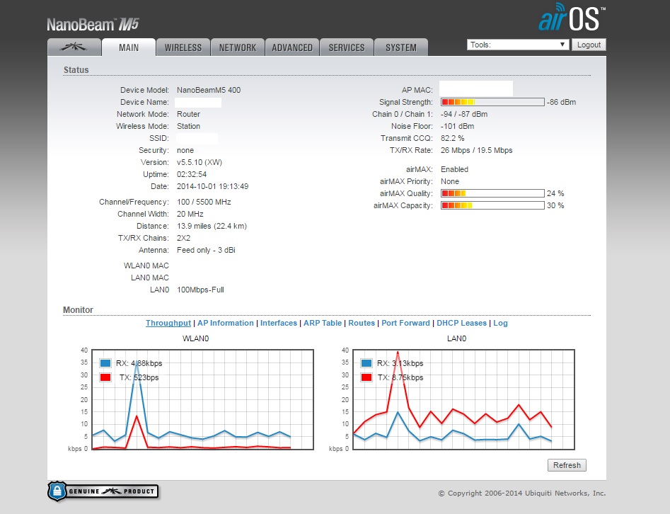

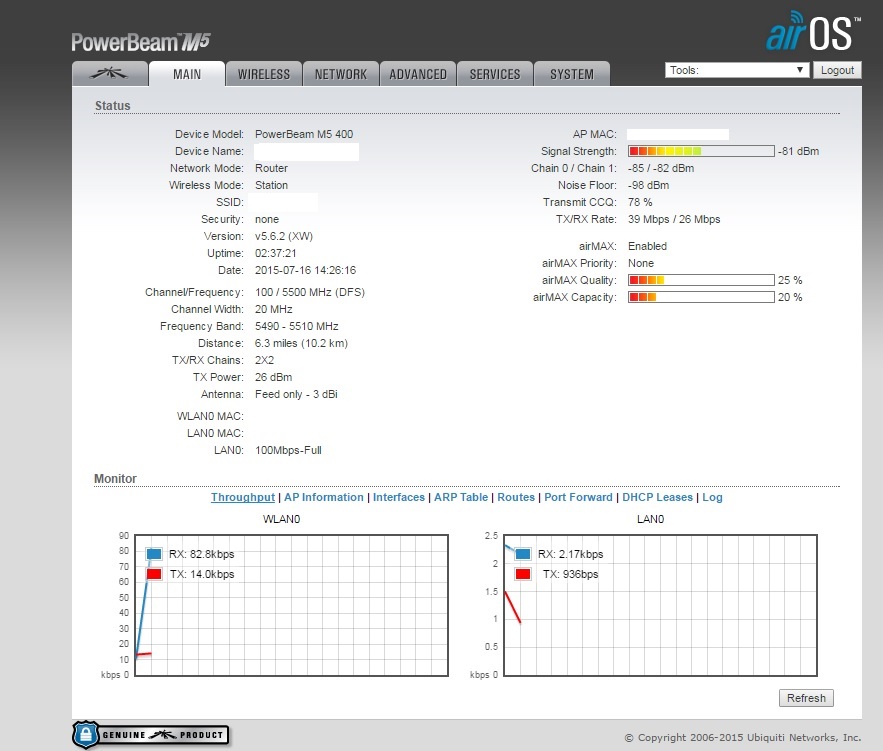

    Mas nem sempre.... Te dou dois exemplos meus aqui em que o problema é visada... fresnel morto/obstruído.
Nome:	         Fresnel.jpg
Visualizações:	1123
Tamanho: 	140,6 KB
ID:      	65697Clique na imagem para uma versão maior
Nome:	         Fresnel2.jpg
Visualizações:	990
Tamanho: 	127,4 KB
    Ambos estão conectados a um painel de 20dBi + Rocket... Se observar tem um a 22km e outro a 10km... Comparativamente o de 10km está pior que o de 22km, pois está com sinal de -81dBm.
    Eu pessoalmente fui conferir esses clientes (as vezes instalador faz serviço porco)... E não teve jeito. Como são cliente$ bon$ (vários contratos) e estão há muito tempo comigo estou levando... Mas sem repetidora sem chance nesses meus dois casos.

    Cara, uma dúvida. Em antena vc deixou feed only. Não fica pior assim? Vlw
    Enviado via SM-A700FD usando UnderLinux App
    Padrão Re: ptp Power Beam m5 400 25 dbi enlace 13 km zona Rural
    Quando é deixado em feed only, o Airos não leva em conta o ganho da antena para o cálculo do EIRP, então o rádio opera na potência regulada. Nesse caso em que eu deixei em feed only é o cliente mais distante... 22km ... precisava de toda potência do radio... 26dBm.

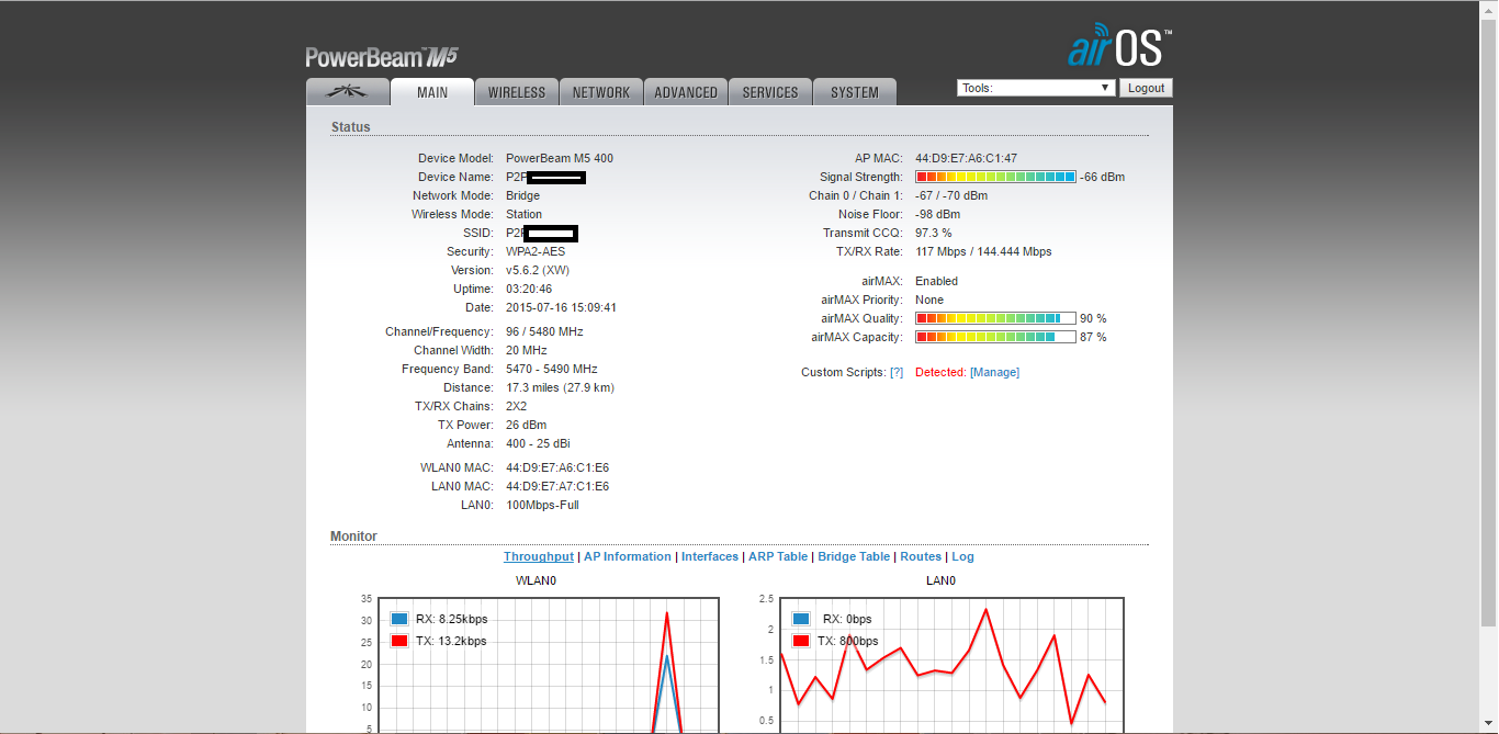

    olha meu p2p de 27km com sinal de -66dbm
Nome:	         p2p de 29km.png
Visualizações:	877
Tamanho: 	105,2 KB
    to usando 1 par de M400 e passa 35Mb full nesse ponto a ponto de 37km
    []´s
    Citação Postado originalmente por Nks Ver Post
    @rodrigosk81984 @sphreak
Visualizações:	877
Tamanho: 	105,2 KB
    []´s
    PTP excelente amigo

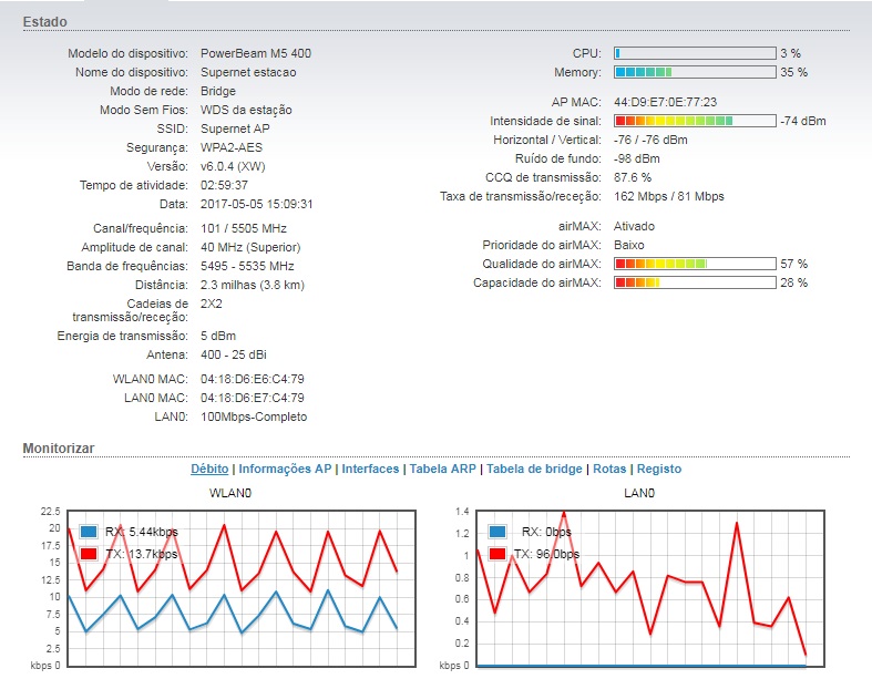

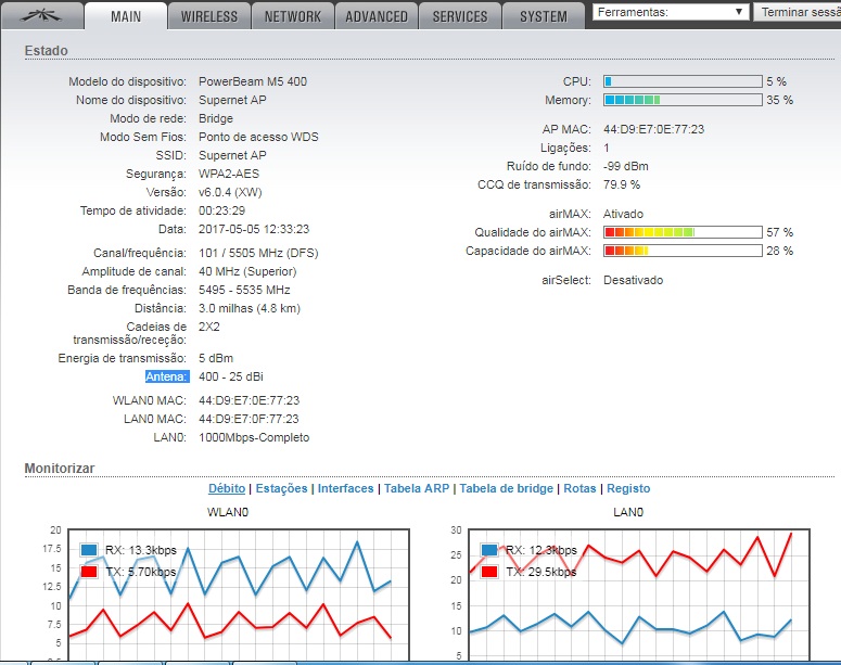

    Boa noite pessoal
    Alguem poderia me dizer onde esta o erro neste ptp
    usava duas litebeam m5 tinha um otimo sinal, resolvi mudar para as powerbeam para ter mais velocidade na minha net, mas o sinal ficou horrivel
Nome:	         AP.jpg
Visualizações:	652
Tamanho: 	138,7 KB
ID:      	67142Clique na imagem para uma versão maior
Nome:	         Estacao.jpg
Visualizações:	615
Tamanho: 	144,7 KB

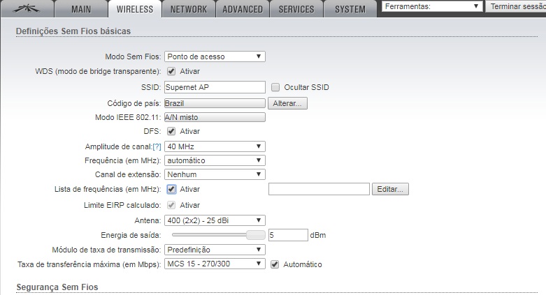

    Desative a opção "Calculate EIRP limit" na aba wireless. Seu rádio parece estar limitando em EIRP 30 dBm. Ajuste a potência do rádio para que o sinal fique em pelo menos -65dBm recebidos em cada lado.
    Agora... Você tem que revisar muito bem esse fresnel e alinhamento, porque em 5505 Mhz em 5km um EIRP de 30dBm era pra chegar pelo menos -68dBm e nao -74dBm

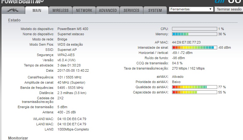

    A opcao esta"Calculate EIRP limit" desativada em ambas antenas.
    Consegui melhorar o alinhamento, esta agora em 68, mas esta variando.
    Quanto ao fresnel, este esta 100% limpo, deve ser burrice com o alinhamento de minha parte mesmo.

    Não amigo... Pode ver que o "Limite EIRP calculado" esta marcado. Veja que tua potencia de saída (energia de saida) esta em 5dBm!!!!!!!!! Se não conseguir desmarcar mude a antena para "feed only"
