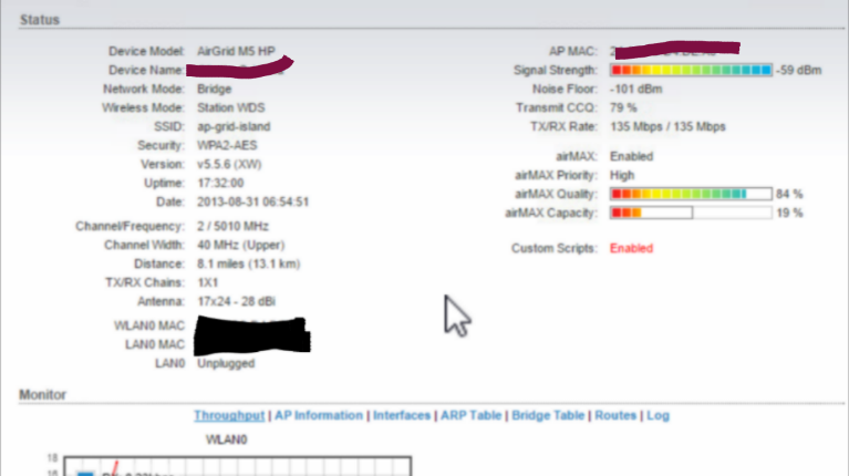

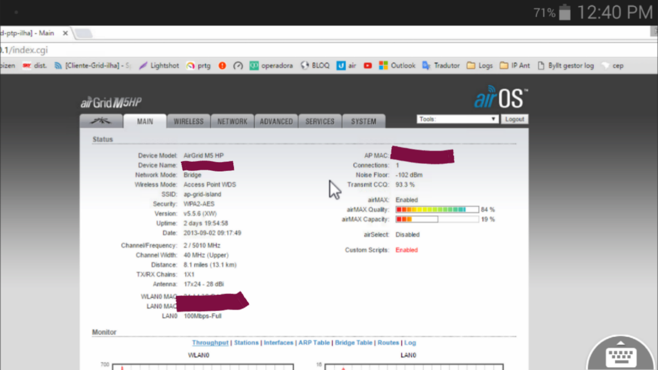

    Fiz um PTP 9.6 km com Airgrid m5hp. Passei 60mb de download, mas o Upload só passei 12Mb no máximo. Poderia me dar umas dicas ou passar as configurações que vc usou?

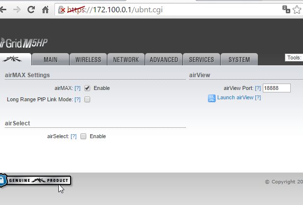

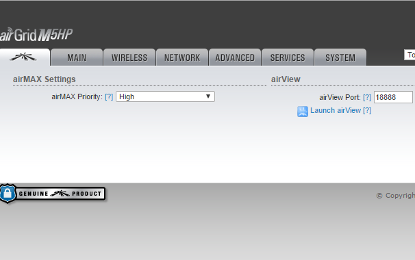

    Quais a altura das antenas?
    Com CCQ desse jeito vai ser dificil. Tem que ir pra 95%~99%.
    Outra coisa. Vá no Google Maps e veja a distancia entre os dois pontos. Vá em Advanced e desative o manual da distancia e coloque um pouco mais do real. Ou tente desativar o ACK na Aba Airmax e tenta.

ID:      	63305Math, o PTP tá feito, infelizmente no momento não tenho como trocar agora, preciso de dicas para melhorar esse enlace. O canal não está o regulamentado pq tô fazendo testes. AP e cliente estão com potência no máximo, tenho pouca interferência. O download vindo do AP para o cliente tá bom, mas o Upload do cliente para o AP tá péssimo. O MCS está automático, testei em 20,30 e 40Mhz, o último passo mais banda. Testei vários canais. Os mais baixos funcionaram melhor. O principal problema é o upload.
    Se alguém tiver uma dica agradeço.
    A distancia é 9.6 Km,puxei um pouco mais pra forçar, como vi em outros post aqui... a opção ACK na versão do Firmware da antena, não existe.
