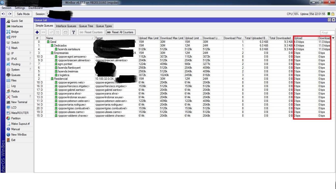

    Sem resultado. Me parece que só terei resultados se utilizar uma unica Queue pra controle pois somente a primeira é interpretada pela HTB.
Nome:	         Sem título.jpg
Visualizações:	189
Tamanho: 	285,2 KB
    Última edição por pedrohafe; 11-07-2017 às 09:13. Razão: Meu post ficou incompleto.

    Dá uma conferida nos targets. Porque lá na Dedicados parece ter funcionado.
    O meu fica assim mas sem os vários níveis de queue. Só tenho uma geral e jogo todos para baixo dela.
    Enviado via SM-G935F usando UnderLinux App

    Acredito que vou ter que fazer assim como você fez, o que achei estranho é que num vídeo do Caio Fabeni ele fez exatamente como eu fiz, nos targets tanto na queue geral, quanto nas dos clientes empresariais e residenciais ele configurava todo o prefixo de IPs, e ainda assim funcionava.
    Padrão Re: Garantia de banda
    Pois é, o meu coloco como target o 100.64.0.0/10 e o resto ele faz sozinho.
