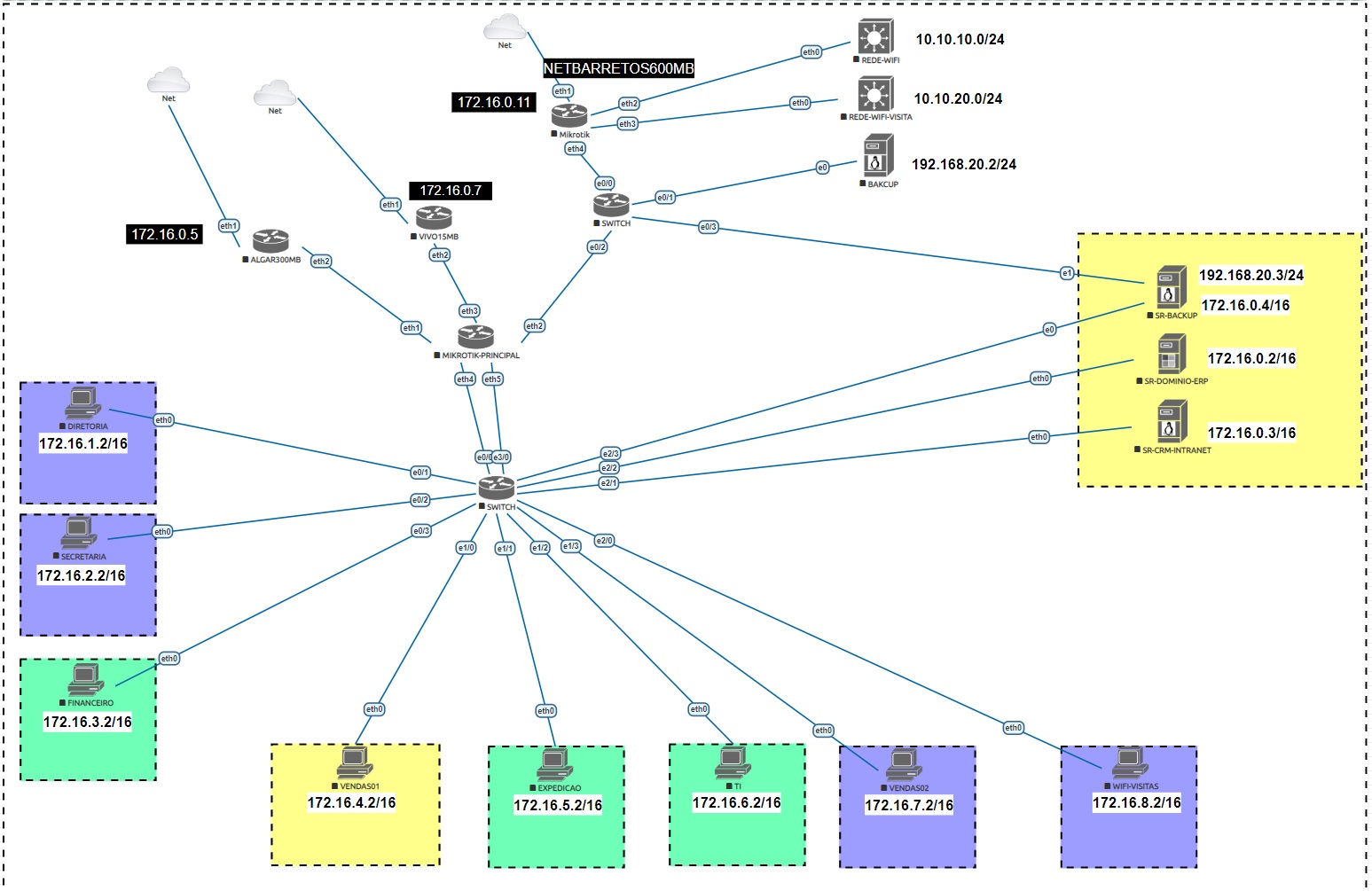

    Estou com o seguinte projeto.
    Tenho um mikrotik onde recebe 3 links.
    1 link de 300mb
    1 link de 600mb
    1 link de 15mb
    Vou configurar o mikrotik servidor que recebe os links com failover mikrotik. Até aí tranquilo.
    eth1 = link 1
    eth2 = link 2
    eth3 = link 3
    eth4 = link 172.16.0.0/16.
    Tenho rede de setores da empresa e os servidores.
    172.16.0.0/16 Servidores.
    172.16.1.0/16 (...) 172.16.8.0/16 setores da empresa.
    A dúvida que estou é a seguinte.
    Eu preciso que os setores da empresa não enxergam um ao outro.
    Entretanto, todos os setores devem enxergar os servidores 172.16.0.0/16
    172.16.1.0/16 (diretoria)
    172.16.2.0/16 (secretaria diretoria)
    172.16.3.0/16 (financeiro)
    172.16.4.0/16 (vendas01)
    172.16.5.0/16 (expedicao)
    172.16.6.0/16 (ti)
    172.16.7.0/16 (vendas02)
    172.16.8.0/16 (wifi-visitas)
    Fiz as configurações no ip>firewall>Filter Rules.
    Chain=forward
    src=address: 172.16.1.0/16
    dst=address: 172.16.2.0/16
    action=drop.
    Porém, mesmo que o endereço origem > endereço Destino é bloqueado. O inverno não deveria ser bloqueado. a não ser que criasse a regra inversa.
    Quando faço essa regra, ambos não enxergam um ao outro.
    Alguém pode me ajudar?
    Obrigado.
Nome:	         PROJETO.jpg
Visualizações:	154
Tamanho: 	267,7 KB

    O que quer fazer não é firewall e sim roteamento .
    Diminui esses blocos.
    Com os clientes na mesma porta e para simplificar a coisa cria Vlan e toca .

    Tem algumas formas de fazer isso, se deseja fazer em camada 3, terá que fazer o seguinte:
    Quebra as redes em redes /24, assim nenhuma se "encherga" por não fazer parte do mesmo broadcast, mas via roteamento consegue acesso as outras redes normal.
    Se deseja fazer isso em camada 2, então parte para VLAN.
