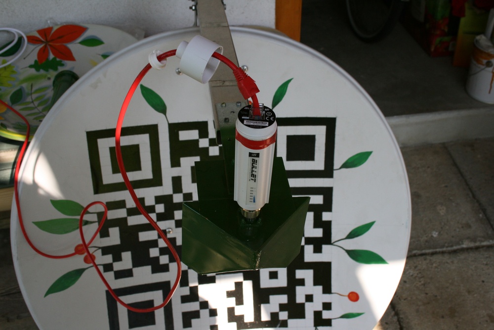

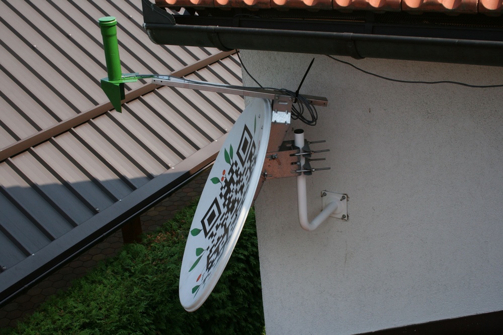

    Então mais antena de tv vc acha por 40 reais nova ou ate jogada no próprio cliente de graça o estranho e que vai começar a aparecer antena claro vivo gvt sky tudo de ponta cabeça, e nada que uma fita de auto fusão não isole o conector ou ate um caninho d"aguá como fizeram nessa foto com um bullet. Mais se der e bom usar da aquario mesmo
Nome:	         diy-5ghz-dish-feed4_1.jpg
Visualizações:	259
Tamanho: 	164,4 KB
ID:      	67229 Clique na imagem para uma versão maior
Nome:	         diy-5ghz-dish-feed5_1.jpg
Visualizações:	228
Tamanho: 	234,8 KB
Visualizações:	259
Tamanho: 	164,4 KB
Visualizações:	228
Tamanho: 	234,8 KB
    Mas oque é isso???? E como faz??? rsrsrsrsrs....
