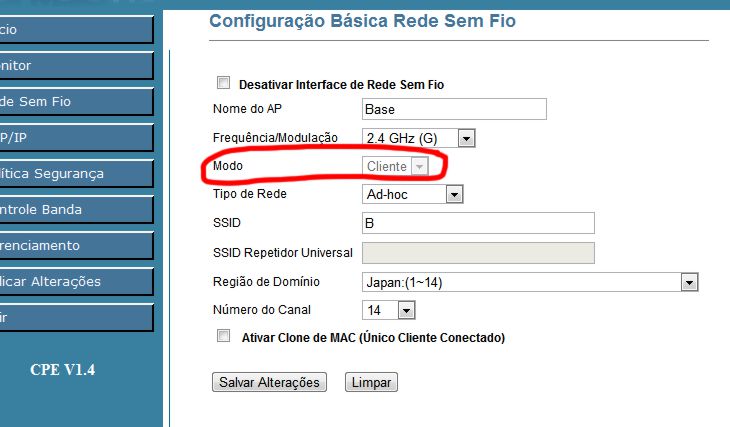

    Adquiri 2 antenas do modelo aquario cpe 2425 para fazer uma comunicação entre 2 pontos (uma matriz de uma empresa e um depósito). Acontece que o equipamento vem bloqueado para funcionar como ap, o que me impede de fazer a configuração correta na antena.
    Alguém conhece algum método para liberar a configuração para que essas antenas funcionem como ap?

    Veja na figura a opção bloqueada na antena.
    Andei lendo alguns tópicos aqui onde algumas pessoas comentam terem êxito em alterar o firmware dessa antena. Com a alteração para esse firmware compatível eu conseguiria fazer essa antena trabalhar como ap?
    Se positivo, como fazer essa alteração do firmware? O que é necessário para realizar esse procedimento?
    Fico no aguardo!

    Uma pergunta na opção tipo de rede só tem AD-HOC? Caso tenha a opção "infraestrutura" coloque ela. Pelo que vir pode ser só isso, assim que colocar "infraestrutura" e bem possível que libere o modo AP.

    Obrigado pelas respostas pessoal!
    Resolvi o problema atualizando o firmware para a versão 6.1 (que é free).j
    Primeiro peguei a versão " 6.1 com snmp para modelos genéricos de 5 portas" no link abaixo:
    Downloads Firmware AP Router
    Segundo gerei a licença de acordo com o mac de cada roteador (a licença é enviada para o email cadastrado no momento de gerar a mesma) no link abaixo:
    http://goo.gl/r22A2
    depois peguei o cliente tftp que a própria aprouter disponibiliza para atualização no link abaixo:
    TFTP Cliente
    Com esses arquivos em mãos foi só seguir os passos de atualização seguintes:
    Alterar o ip do computador que será utilizado para 192.168.1.x (o x pode ser qualquer número entre 1 e 254, menos o 6 pois é o ip utilizado pelo server tftp dos rádios RTL8186)
    Uma dica interessante é desabilitar o firewall do windows (ou outro que você utilize) para evitar dores de cabeça durante o procedimento.
    Ligar o roteador (antena) com o botão reset pressionado, mantendo assim por uns 5-10 segundos para que o roteador (antena) ative o servidor tftp.
    Depois, abra o tftp client (que foi descrito um pouco acima) e instale da forma convencional. Execute a aplicação configurando o tftp client da seguinte forma:
    no campo tftp server indique o ip 192.168.1.6 que é o ip do servidor tftp do roteador (antena). Em seguida em operation, altere para "upload". No campo "format" mantenha como binary. No campo "remote file name" informe o arquivo do firmware (que foi descrito acima). Depois é só clicar no botão "Upload Now". Vai surgir uma barrinha de progresso embaixo da janela do programa indicando o andamento do processo, que é bem rápido.
    Quando atingir os 100% pode fechar o programa tftp client e aguarde um pouco que o roteador(antena) irá reiniciar (pode demorar um pouco). Enquanto espera, altere novamente o ip do computador para que possa ser acessada a configuração do novo firmware. Por padrão o ip do roteador (antena) é 192.168.2.1, então configure para um ip nesse range, menos esse que é utilizado pelo roteador (antena).
    Para ter certeza de quando o roteador voltou a operar com o novo firmware pode ser deixado um prompt aberto pingando para o ip do roteador (antena) que é o 192.168.2.1.
    Depois disso é só abrir a página através do browser e configurar o equipamento.
