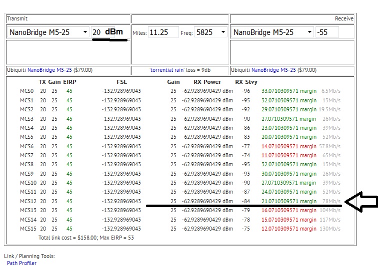

    Eis o nível de sinal teórico (Que só existe quando a zona de Fresnel é totalmente limpa):
Nome:	         Sem título.jpg
Visualizações:	107
Tamanho: 	152,2 KB
    Pro cálculo o que importa é a potência de rádio que você preenche (Coloquei 20dBm, potência até baixa pro limite de CPE), e principalmente o ganho da antena, não importa se no cálculo o nome é PowerBeam, Nanobeam, Rocket, o que importa é o ganho informado de 25dBi.
    No cálculo o sinal esperado é de -62dBm (-63dBm na prática), que é mais que suficiente pra MCS12, cujo data rate é 78Mbps (A 20MHz de largura) e portanto vai passar na real um throguhput de cerca de metade disso, ou seja, quase 40Mbps. Colocando em 30MHz de largura a largura aumenta 50% então a tendência é o throughput aumentar também quase 50%, chega perto de 60Mbps (Mas conte só com 50Mbps).
