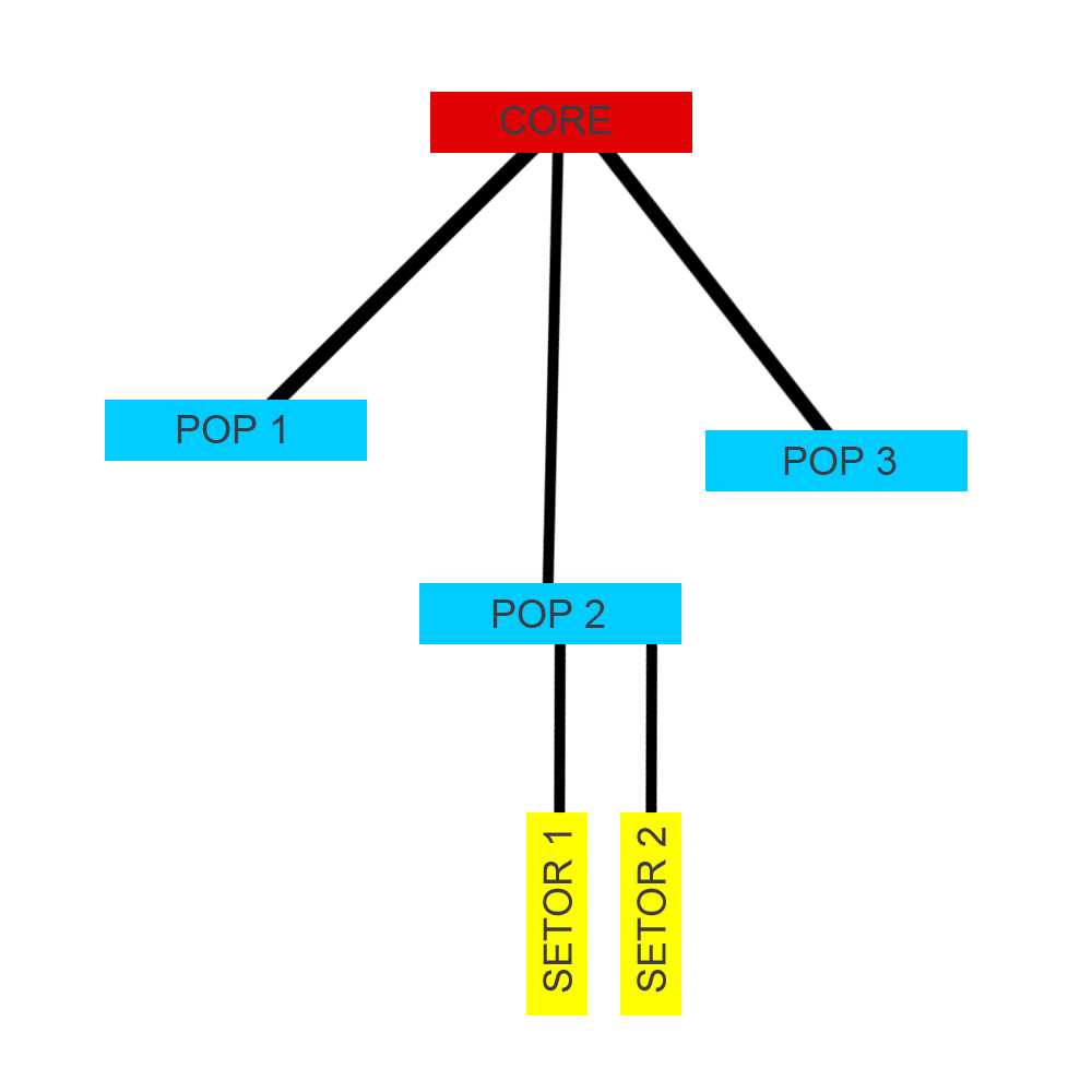

    Bom dia Prezados, tenho uma dúvida em minha rede, atualmente está roteada em OSPF com MPLS/VPLS e clientes autenticando em pppoe sem Switchs, mas acabou surgindo a necessidade de mais portas para novos POPs, segue abaixo o exemplo de como está:
Nome:	         sem sw.jpg
Visualizações:	138
Tamanho: 	155,8 KB
    Quero adicionar um SW entre o Core e os POPs, não pretendo usar VLAN, eis que surge a dúvida, qual SW usar, gerenciavel, não gerenciavel, layer 3? qual a configuração devo usar no sw? terei problemas com broadcast?
    Outro SW será usado para acesso entre o Cliente e o POP, tenho a mesma dúvida de qual usar.

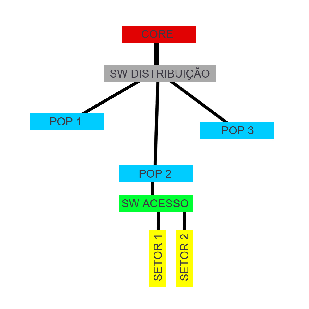

    Segue abaixo um exemplo de como deveria ficar:
Nome:	         com sw.jpg
Visualizações:	148
Tamanho: 	175,1 KB
    Desde já agradeço!
