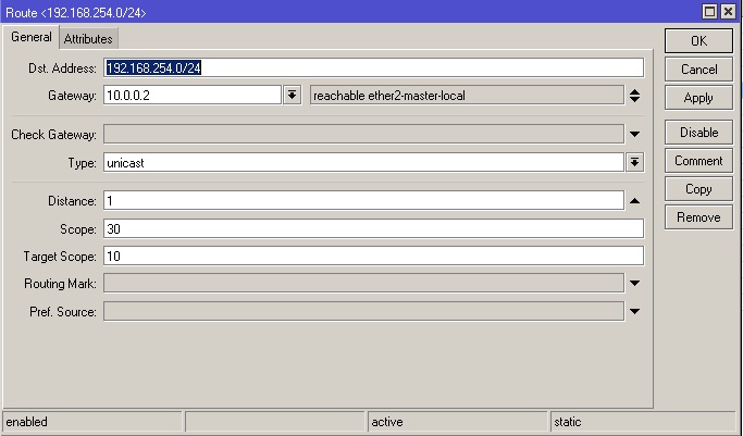

    No mikrotik tem rota para a rede 192.168.254.0/24 ?
    Padrão Re: Comunicação com faixa de IP após o Mikrotik
    Olá FMVC10, tem sim. Segue imagem.
Nome:	         rotamk.jpg
Visualizações:	640
Tamanho: 	64,1 KB

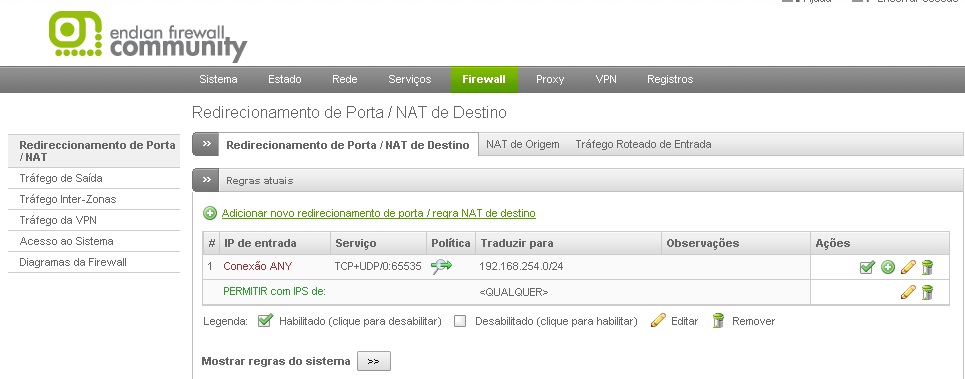

    deve ter regra de NAT no servidor de internet, tem que tirar
    Citação Postado originalmente por berghetti Ver Post
    Única regra de NAT que eu tenho é essa abaixo. Que libera todas as portas no firewall, uma vez que eu controlo as portas no mikrotik.
Nome:	         nat.jpg
Visualizações:	403
Tamanho: 	81,9 KB

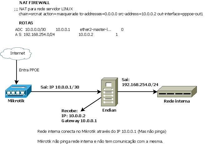

    Se possível, tente mandar também um esboço mais detalhado da topologia da sua rede.
Nome:	         Diagrama1.jpeg
Visualizações:	588
Tamanho: 	39,2 KB

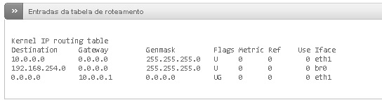

    Rotas do Endian, esqueci de listar acima.
Nome:	         rotasendian.jpg
Visualizações:	346
Tamanho: 	21,7 KB
    Veja se essas infos ajudam. Desconsidere o tipo de equipamento utilizado, é somente ilustrativo mesmo.
    Obrigado.

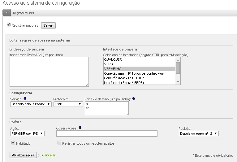

    Cara, no final das contas, eram apenas configurações no próprio Endian mesmo. Através das suas dicas e informações eu consegui chegar a solução, que simplesmente era configurar no firewall a liberação do ping tanto para rede interna, quanto para rede externa. Segue imagem das duas configurações que devem ser feitas.
    Todas as configurações são feitas no Menu FIREWALL do Endian
    Na opção Acesso ao Sistema, cria-se essa regra. Fazendo com que o IP do Endian também responda ao ping.
Nome:	         Asistema.jpg
Visualizações:	445
Tamanho: 	71,5 KB

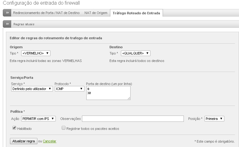

    E em Redirecionamento de Porta / Nat > Tráfego Roteado de Entrada. Cria-se essa regra, fazendo com que a rede interna responda ao ping.
Nome:	         Tentrada.jpg
Visualizações:	450
Tamanho: 	64,2 KB
    Com isso, o ping ao Mikrotik também funcionou, fazendo com que todos os equipamentos se comuniquem. Fiz o mesmo procedimento em outras duas lojas que possuem a mesma configuração, só que com faixas de IP diferentes. E funcionou perfeitamente, sem precisar alterar configurações no mikrotik. Muito obrigado pela sua ajuda! Foi de grande valia e acrescentou muito coisa para mim. Abraços! Valeu!
