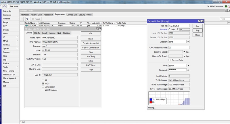

    A 1.3 KM, com sxt, estou com medio de 150mb de banda, com ajustes consigo mais, bem mais, fechei a 7km com 46mb
    segue um print da primeira

    So faltou aplicar no TCP, essa banda ai esta em UDP, inclusive protocol esta em azul, nem rb 800 da uma banda dessa em tcp, processamento ja estaria em 100%.

    Amigo nao sei se percebeu, mais o teste feito foi somente em SEND, e o que pareceu que realmente foi em TCP.
    Padrão Re: relatos de enlace com nova sxt lite mikrotik
    Protocol esta em azul, isso significa que estava em UDP fez o teste clicou em TCP e deu o print na tela, e se estivesse em TCP com esse hardware nunca chegaria em 140MB o processamento estouraria bem antes.
