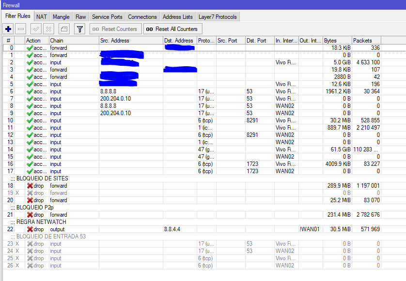

    Padrão Re: Mikrotik esta bloqueado acessar FTP Externo e VPN
Nome:	         mikrotik.PNG
Visualizações:	361
Tamanho: 	61,6 KB
    Segue configuração do mikrotik, se puderam me ajudar eu agradeço
    Print também suas regras na aba NAT.
