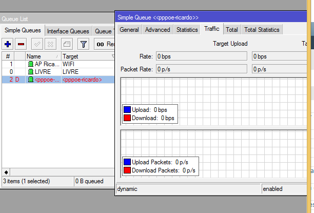

    estou testando o mkauth para fins educativos, fiz a configuração no mk-auth do plano normal sem frescura ( 10MB ) 500k/1184k ex...
    porém no Mikrotik fica vermelho e não controla a banda. puxa o link todo.

    Não intendi nada! O seu trafego esta em zero!

    ai que está o problema. eu consigo acessar com este usuário normalmente e navegar full. o plano cadastrado no usuário no mkauth não está controlando a velocidade.

    conseguir fazer funcionar agora... não sei bem ao certo qual foi a solução pq sai desfazendo e refazendo as configurações que estavam. refiz o servidor pppoe e o profile e deu certo. lol
    excluir também as outras queues conforme o fhayshi disse. no mais obrigado pessoas!
