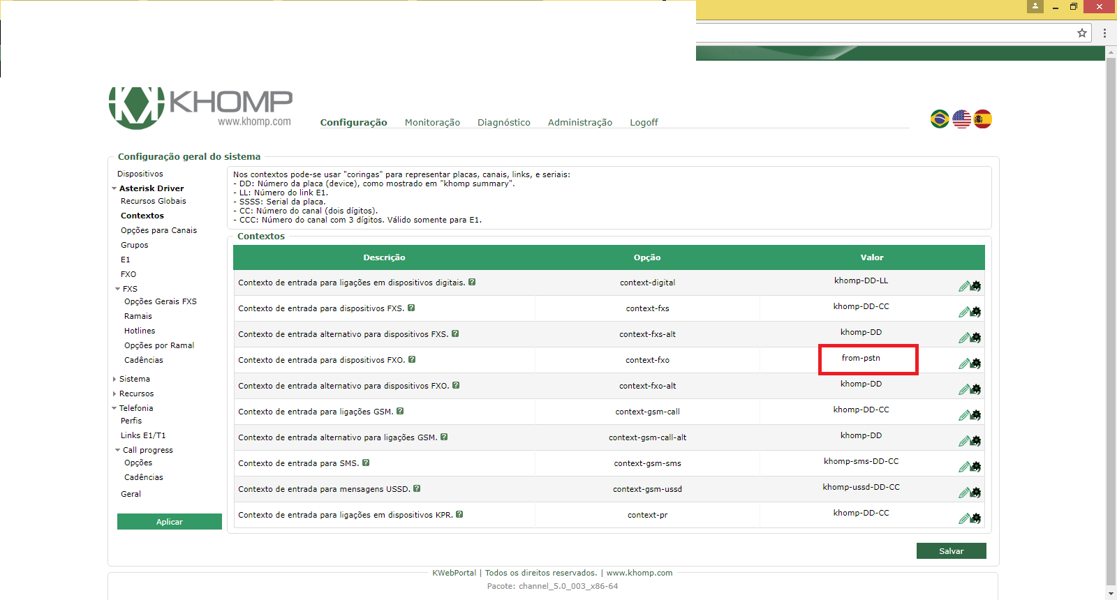

    Pessoal
    fiz a migração do Elastix 2.5 para Issabel, configurei o Issabel manualmente, exatamente como estava configurado no Elastix. Porém, as ligações entrantes recebem uma mensagem de "goodbye". Ligações entre ramais e ligações saintes são realizadas normalmente. Alguma sugestão?

    Consegui resolver o problema, peço desculpas por não ter postado o log do asterisk (mas nem isso sabia fazer). Segue abaixo os passos para quem tiver o mesmo problema. Lembro que possuo uma placa Khomp KFXO-80 e o próprio suporte da Khomp não conseguiu me auxiliar no problema. Pesquisei como gerar tal log (através do comando "asterisk -rvvvvvvvv"), segue abaixo resultado gerado pelo log junto com o erro ao receber uma ligação:

    Então, acessei as configurações da placa Khomp (pelo endereço http://ip do servidor:14100), e em "Asterisk Driver", "Contexto" na opção "Contexto de entrada para dispositivos FXO" coloquei "from-pstn". Segue em anexo imagem para facilitar.Clique na imagem para uma versão maior
Nome:	         contextos_khomp.png
Visualizações:	376
Tamanho: 	107,9 KB

    -- Executing [s@macro-hangupcall:63] NoOp("Khomp/B0C5-00000004", "CDR record ingfile set to: ") in new stack
    -- Executing [s@macro-hangupcall:64] GotoIf("Khomp/B0C5-00000004", "1?skiprg ") in new stack
    -- Goto (macro-hangupcall,s,67)
    -- Executing [s@macro-hangupcall:67] GotoIf("Khomp/B0C5-00000004", "1?skipbl kvm") in new stack
    -- Goto (macro-hangupcall,s,70)
    -- Executing [s@macro-hangupcall:70] GotoIf("Khomp/B0C5-00000004", "1?theend ") in new stack
    -- Goto (macro-hangupcall,s,72)
    -- Executing [s@macro-hangupcall:72] AGI("Khomp/B0C5-00000004", "hangup.agi" ) in new stack
    -- Launched AGI Script /var/lib/asterisk/agi-bin/hangup.agi
    -- <Khomp/B0C5-00000004>AGI Script hangup.agi completed, returning 0
    -- Executing [s@macro-hangupcall:73] Hangup("Khomp/B0C5-00000004", "") in ne w stack
    == Spawn extension (macro-hangupcall, s, 73) exited non-zero on 'Khomp/B0C5-00 000004' in macro 'hangupcall'
    == Spawn extension (default, h, 1) exited non-zero on 'Khomp/B0C5-00000004'
Visualizações:	376
Tamanho: 	107,9 KB
    exatamente por isto pedimos o log
    olha aki o
    Executing [s@default:2] NoOp("Khomp/B0C5-00000004", "ERROR: IssabelPBX Do es not use the [default] context, confguration error") in new stack
    ta dizendo que vc não esta usando um context de entrada default
    ai tu foi la e arrumou parabens
