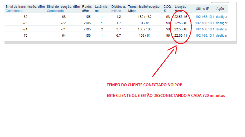

    ola nobres colegas,
    estou passando por um problema onde a cada 720 minutos ou seja a cada 12 horas meus clientes como equipamentos ubiquit desconecta.
    NO POP: ROCKET M5 JÁ NA VERSÃO 6.0.6 E COM ANTENA UBIQUIT AM-5G20-90
    NOS CLIENTES: NANO BEAM, POWER BEAM, LITE BEAM AIR GRID
    NA CCR ESTA COM KEEPALIVE 120

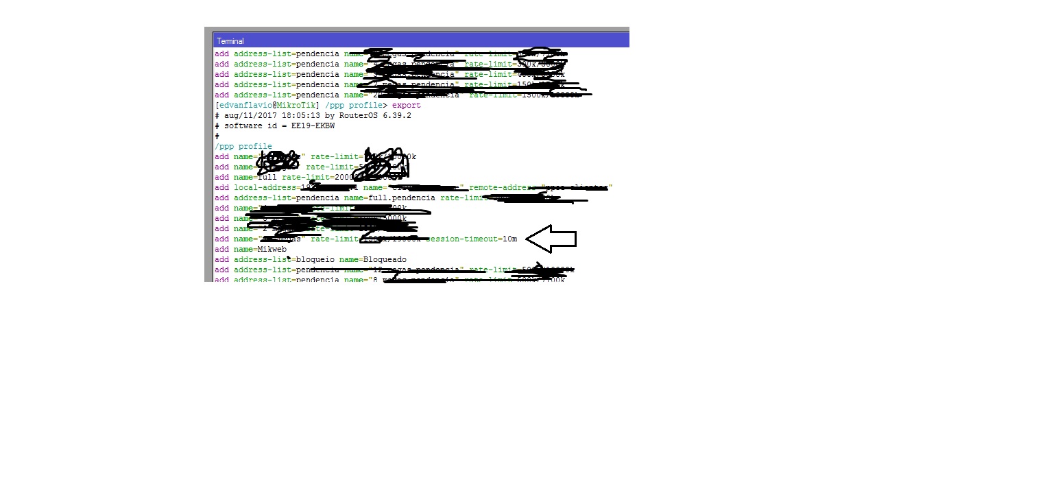

    Padrão Re: Desconexão de usuários a cada 720 minutos ( 12 horas )
    verifique seu ppoe de export eveja.. se tem algo como o meu ae conforme imagem.
    va em new terminal. e cole /ppp profile> export veja se tem algum com limite de tempo..
    neste caso so botei 10 minutos para que possa ver como fica no ex a baixo os demais nao tem este entao fica bem diferente... dos outros conform imagem
Nome:	         ppoemicrotick.jpg
Visualizações:	212
Tamanho: 	129,2 KB
    boa noite,
    so tenho a agradecer.....
    realmente, tinha time out session no plano.
    kkkk que vacilada.
