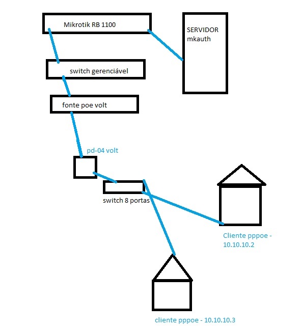

    Tá feio para caramba mas o esquema é esse ai.Quero bloquear comunicação entre os usuários pppoe.Eles estão na mesma vlan no switch e tem mesma faixa de ip.

    Padrão Re: Bloqueio de comunicação entre clientes PPPOE no mikrotik
    Como o IP passado no PPPoE está em uma rede /32, eles não se comunicam diretamente entre si. Eles tem de passar pelo seu router.
    Cria uma regra dropando tudo que estiver com src do pool e dst no mesmo range.
    Agora não entendi a razão.

    Estamos fazendo uma rede entre casas( clientes). Não quero que eles se comuniquei na rede. Se fosse um escritório ou empresa ,beleza.
    Cara, não tem nada haver o último comentário. Como falei em outra thread, para ter total certeza que eles não se comuniquem entre si, tem que desativar o forward entre todas as portas do switch e assinar o forward somente com a porta onde está o seu servidor PPPoE, e ter regras de firewall no servidor PPPoE.
    Obs: o local address no profile PPPoE é um único IP, que pode ser o mesmo da loopback ou o IP Wan do concentrador...
