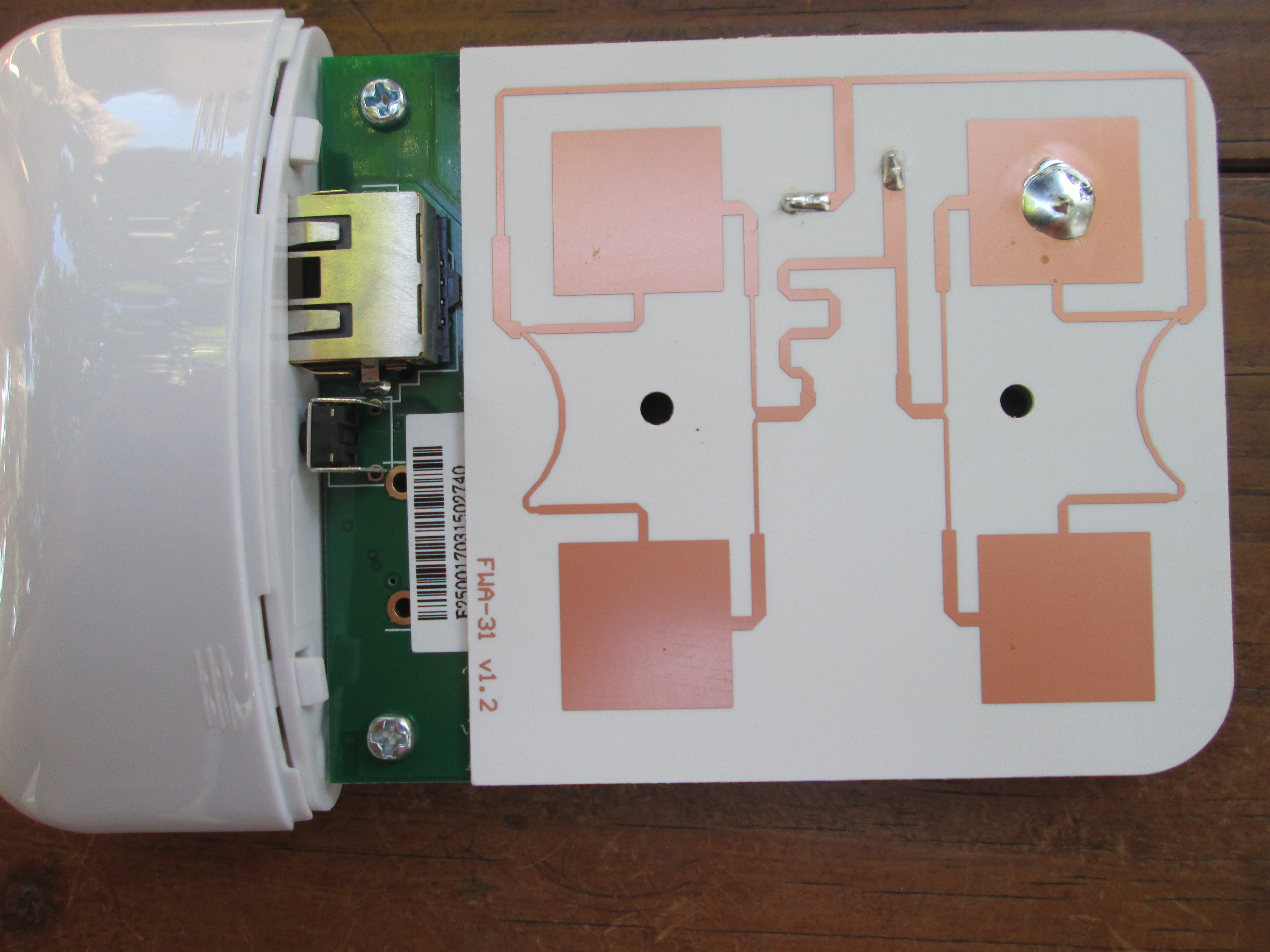

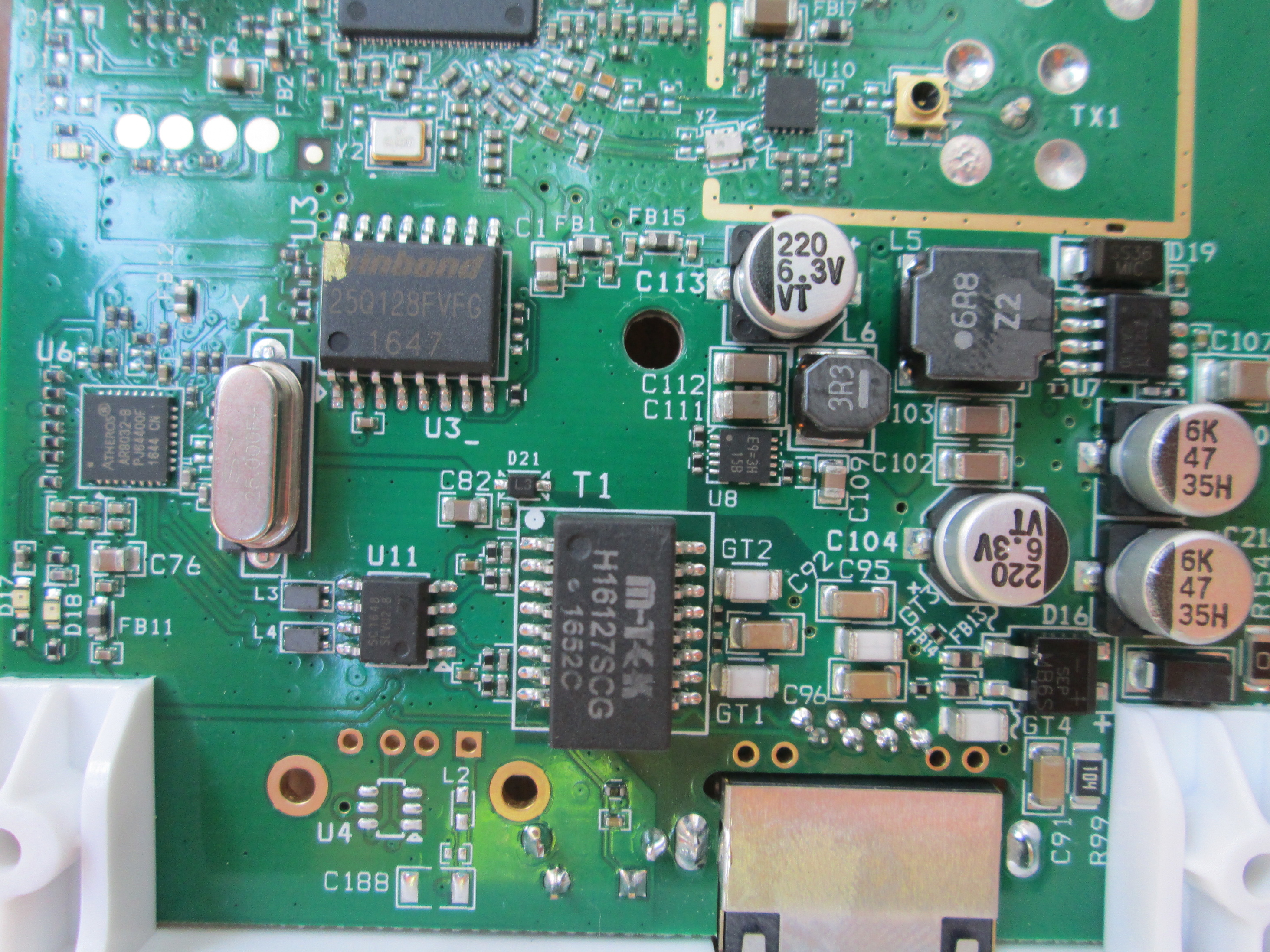

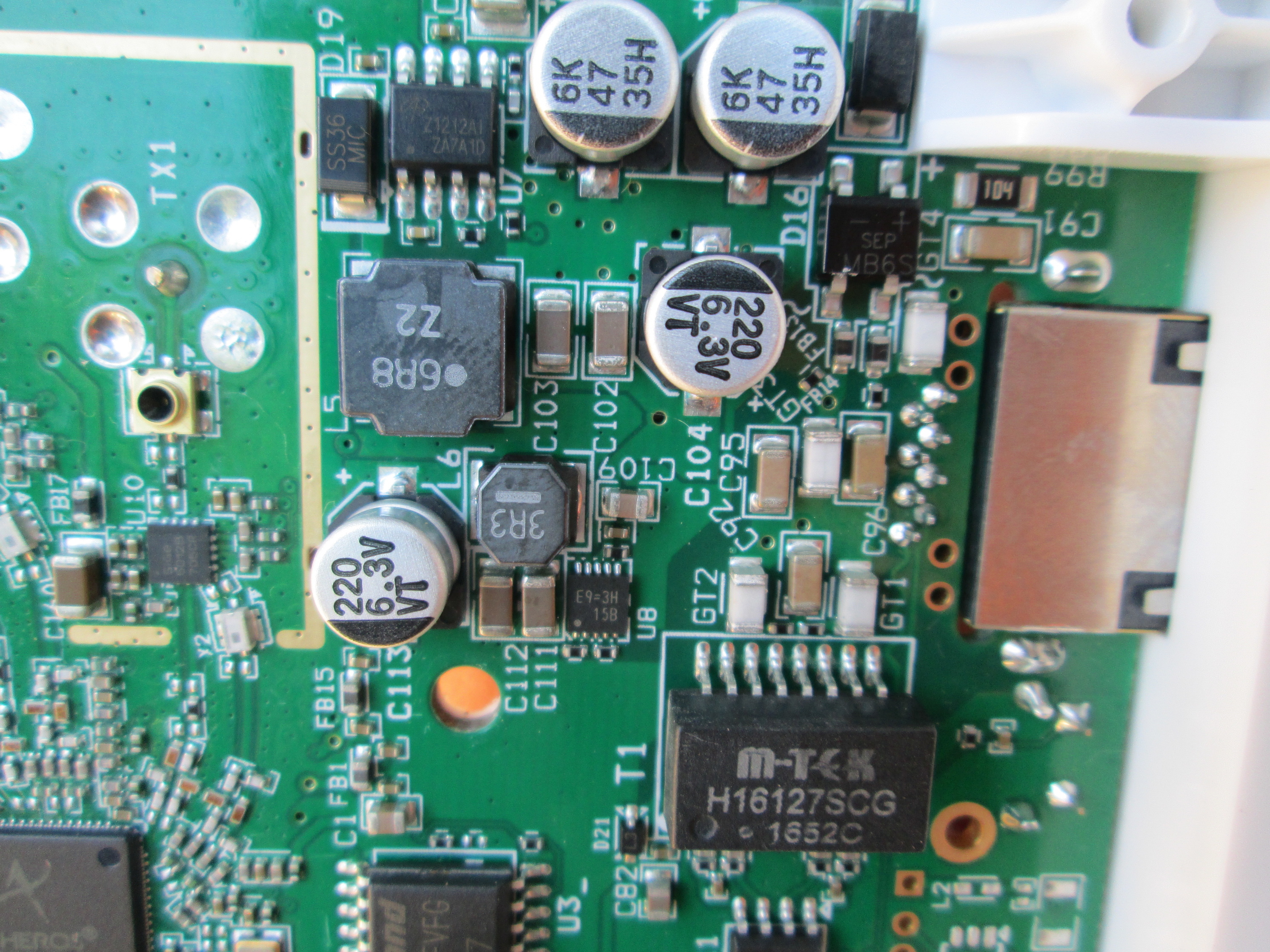

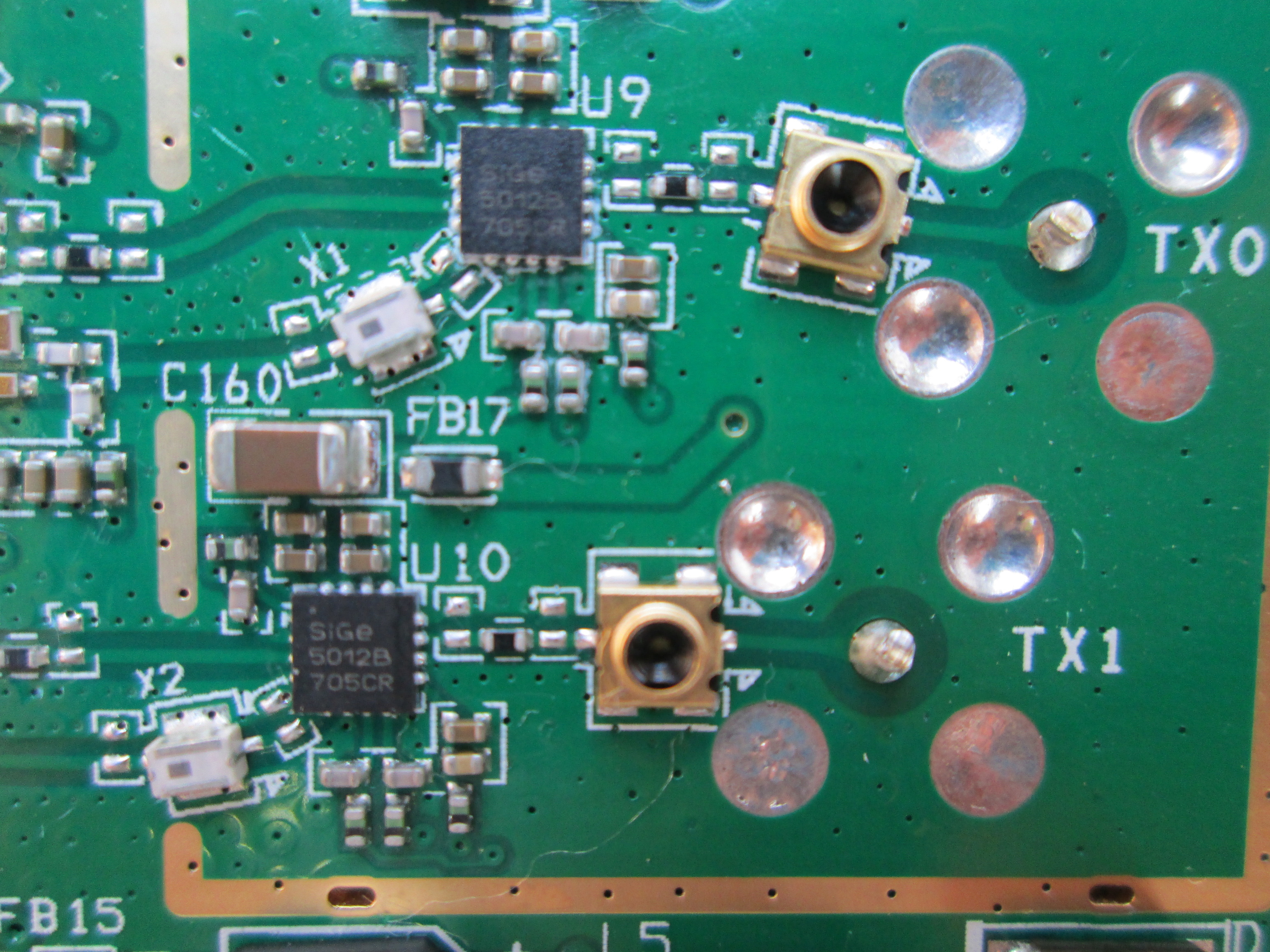

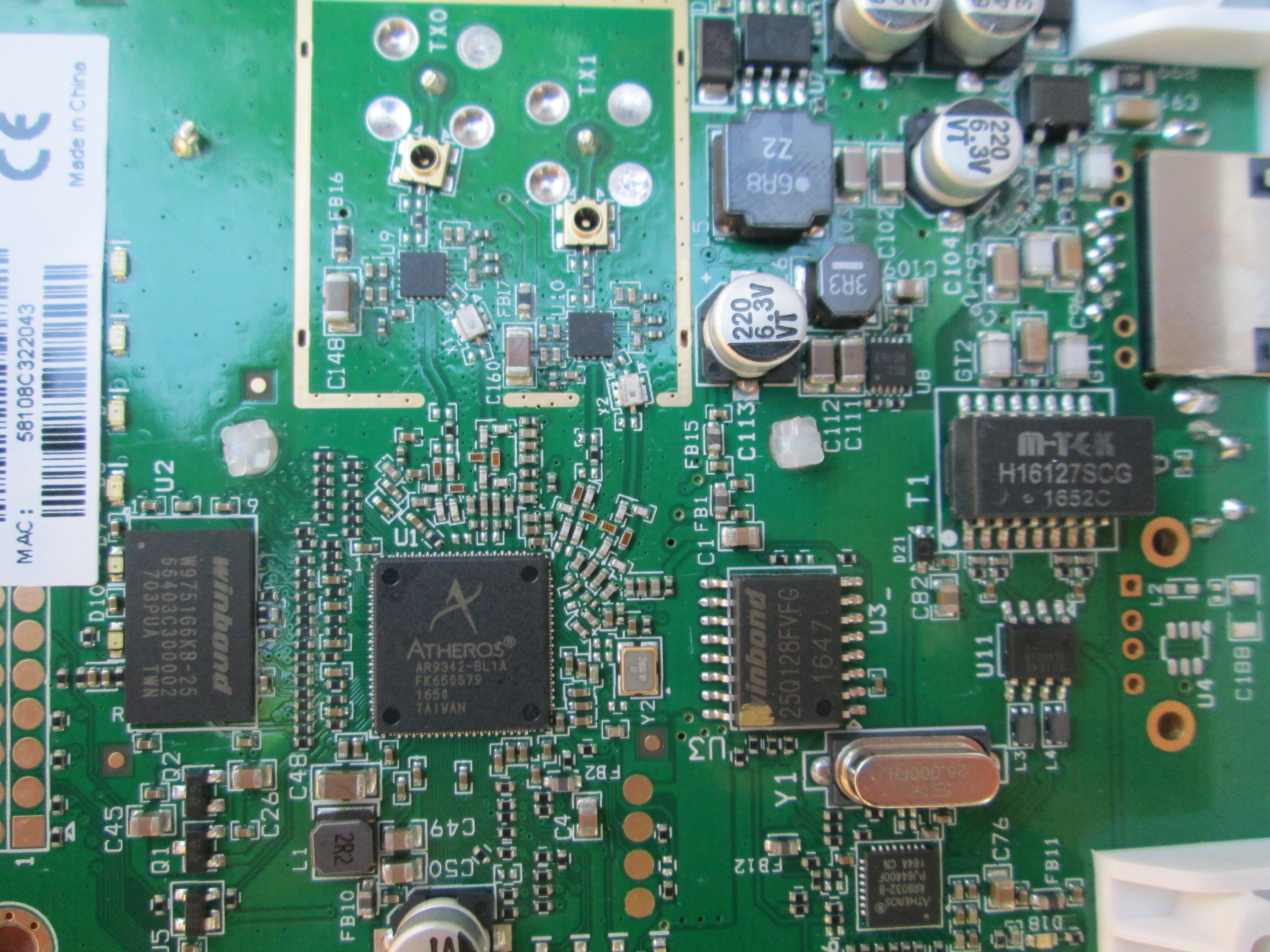

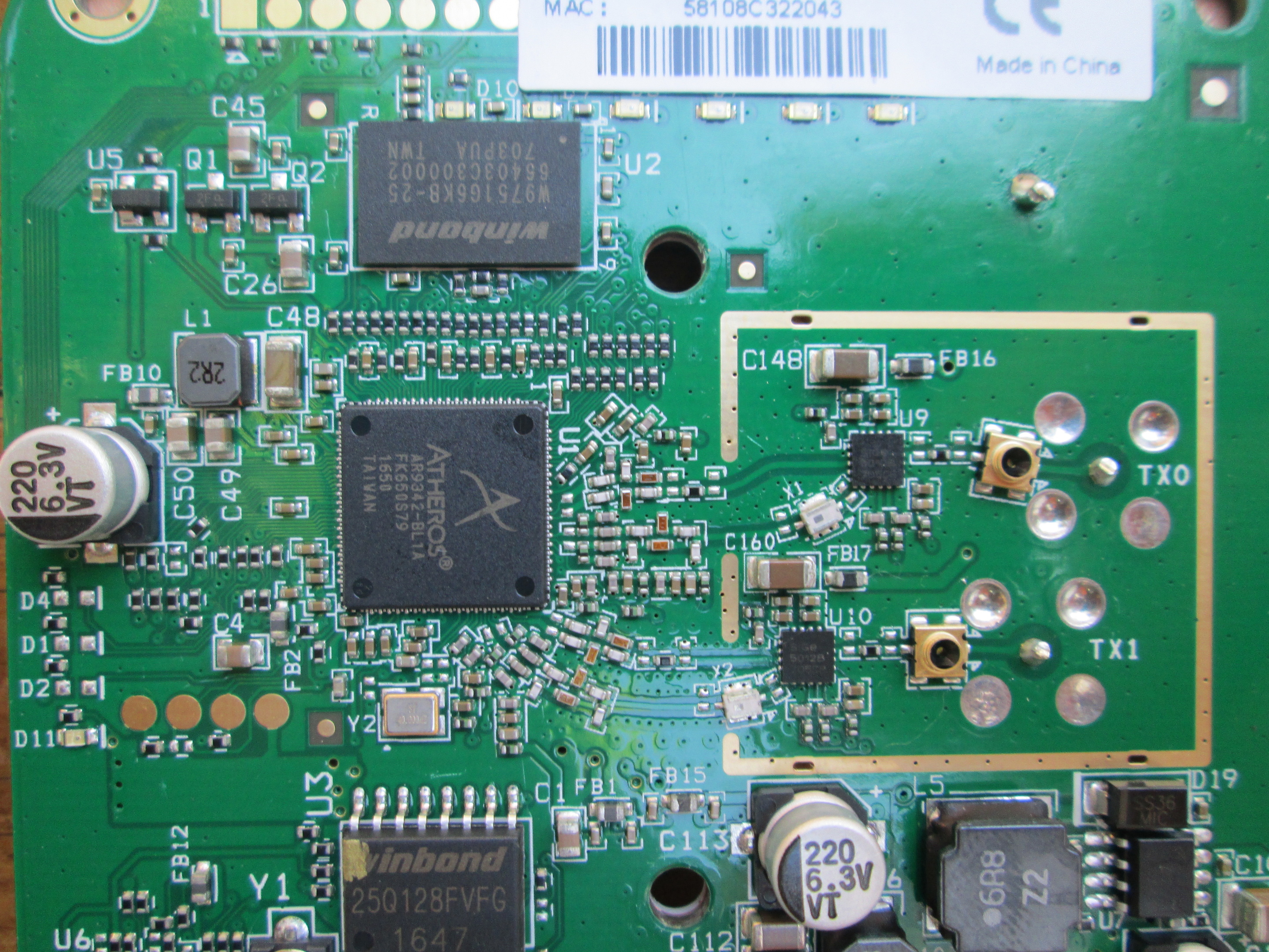

    Padrão Bunita, pequena e potente, nova APC 5A-15 com chipset atheros e 800mw de potencia.
    Achei interessante compartilhar as fotos dela aberta, ela promete bater na nanoloco M5, mas pelos testes que eu fiz em campo, trocando uma nanolocoM5 por esta intelbras APC 5A-15 na mesma instalação o sinal ficou igual, até o ccq igual, então acho que já é um otimo resultado.

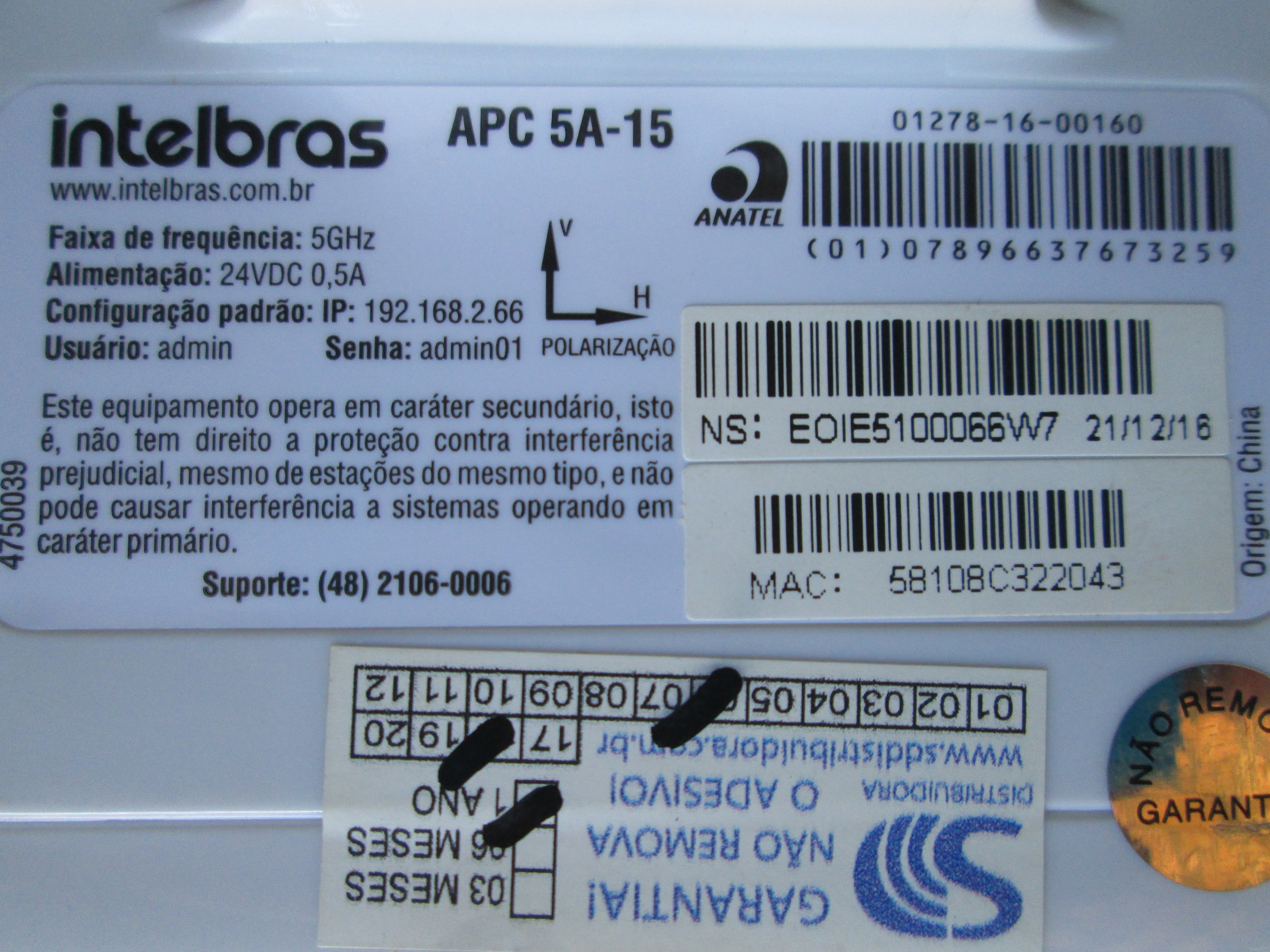

    Segundo o datasheet ela tem :
    » Mais potência: até 29 dBm ou 800 mW de potência de saída;
    » Mais larguras de banda: 5, 10, 20 e 40 MHz;
    » Mais processamento: 80.000 pacotes por segundo;
    » Mais proteção: isolação extra na porta Ethernet (LAN).
    » iPoll v3: nova versão do protocolo proprietário;
    » Suporte ao IPv6: roteamento IPv6;
