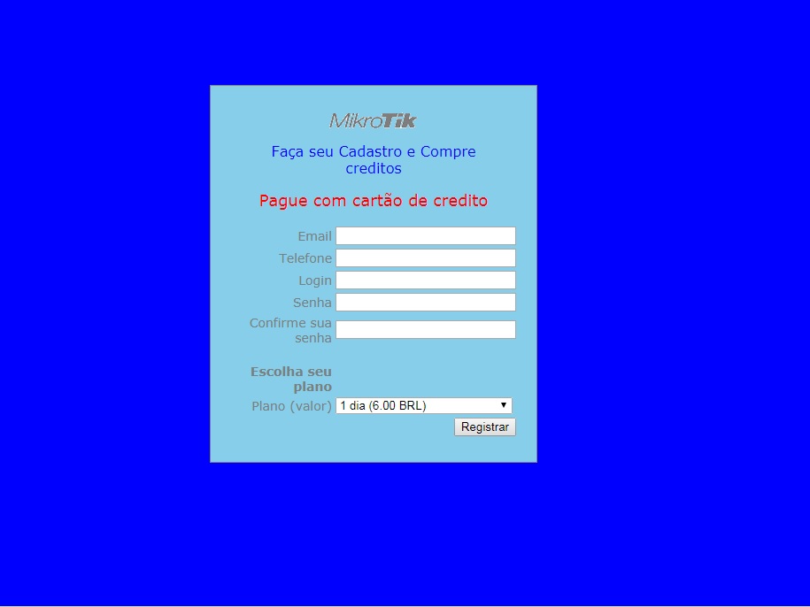

    agora falando do user man... deicho a foto de uma configuraçao que fiz onde os cliente usam o userman. para achar a rede.. comprar os creditos e logar sem intervençao humana.. o que no caso dele pode ser revertido... para fazer um plano... no userman... nao colocar valor a pessoa cadastra.. e ja loga... se e marketing.
    poderia tipo. ( depois de feito o logim apagina deve se direcionada para um site...) entao ele coloca a pagina do face da boate. e ja diz curtir... ou ainda... colocar uma configuraçao html... uma pagina tipo curta nossa pagina no face... e ja libere seu acesso mesmo depois de ja estar liberado... neste modo se perde 20% de seguidores... mas e ja e uma.. melhor que liberar para todos apenas botando senha la no caixa.
Nome:	         print  hostpot.jpg
Visualizações:	289
Tamanho: 	48,6 KB
