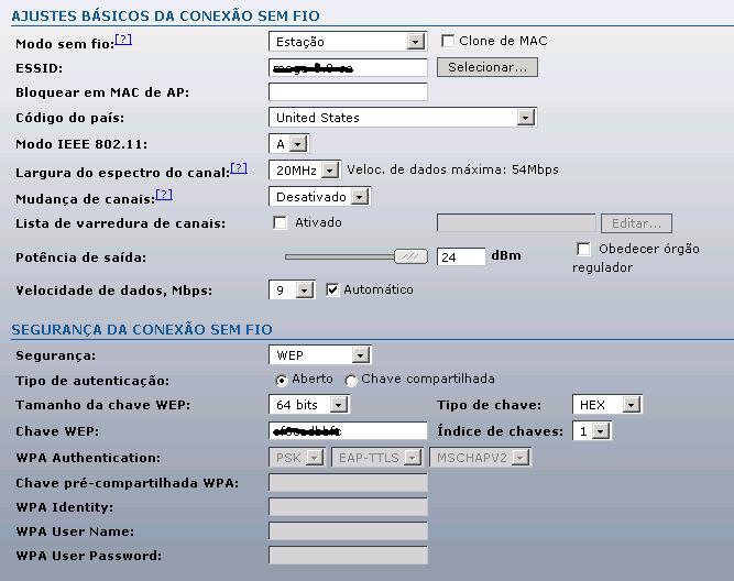

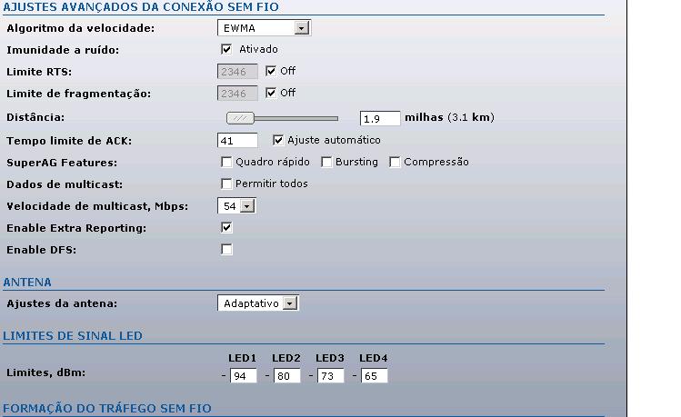

    Segue os print's, desse jeito que esta meu link de 6mb esta dando 1.3 1.2mb... vlwClique na imagem para uma versão maior

    Oct 2009

    vc pode deixar a distancia ai na metade ........
    pois esse medidor de km mente de mais ........
    Padrão Re: Nanostation5 nao reconhece antena externa
    Mais isso ajudaria em melhor desempenho de banda?
    Essa do medidor eu não sabia. Geralmente coloco a distância real. Ontem instalei num cliente a 1,3 km e coloquei essa distância.
    bom ate agora eu tinha colocado a medida certa, mais coloquei a metade e continua a mesma coisa -84 -85... no medidor de velocidade da 1;2 1;4mb ,,,, mudei para otimista ficou lento pra abrir as paginas, conservador ficou um pouco melhor para abrir paginas... voltei para o padrao e ficou abrindo normal as paginas... eu queria saber qual as opcoes que vcs marcam... pois esta bem ruim esse link com antena interna. ja q a externa ateh agora nao consegui fazer reconhecer;
    Eu geralmente deixo em EWMA
    Eu faria um teste com outro equipamento pra conferir... Vê se você consegue um bullet5 e faz um teste.
