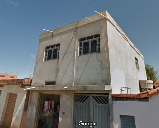

    Oi gente!Estou querendo montar um provedor de INTERNET na minha cidade,mas não sei o que equipamentos preciso para montar a torre e distribuir a INTERNET pras pessoas me ajudem??QUERO ATENDER UMAS 150 PESSOAS,,E QUERO QUE PEGUE DENTRO DE UMA AREA DE 257,2 km².QUERO POR A TORRE AONDE EM CIMA DESSA CASA NA IMAGEM!! QUE EQUIPAMENTOS VOU UTILIZAR???

    Monta uma torre de uns 12 metros de altura, acredito que é o maximo que o predio vai suportar com certa segurança se bem estaiado, compre 3 litebean ac (tipo painel 120") e use litebean ac também nos clientes ( litebeam ac 23 dbi ), procure no youtube como fazer a configuração desses equipamentos.
