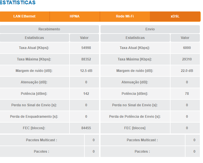

    Segue imagem com as estatísticas no modem para ajudar:
Nome:	         status.png
Visualizações:	247
Tamanho: 	22,0 KB

    Sobre baixar a velocidade, é o correto a fazer quando tem nível de sinal baixo.
    Se o sinal baixa, tem que baixar velocidade, só assim pra ter estabilidade.
    Agora... sobre o que fez ou faz o nível de sinal (Ou a relação sinal-ruído, SNR) diminuir, aí pode ser fiação externa ou interna mesmo, sua parte é ajeitar a fiação na sua casa, se tiver emenda procure soldar, se não puder, corte as emendas e as refaça (cortar porque as vezes o fio exposto oxida, cortando vai ter fio ainda não oxidado), limpe ou troque tomadas e o cabinho com conectores RJ-11, isso custa mixaria, não faz mal trocar isso a toa. Depois que afastar todas as possibilidades de ser problema na sua casa, aí sim pode bater o pé com o técnico da empresa.
    Agora sobre "antes tinha sinal suficiente, agora não tem", tem que ver quando era esse antes. Já passou por outra temporada de chuvas com 50Mbps de link? Porque se nas outras temporadas tinha só 25Mbps e não caia, quer dizer que não tem mesmo SNR suficiente quando chove pra 50Mbps, mas tem pra 25Mbps.
    E na rede externa da operadora pode ter havido troca de cabeamento quando por exemplo um caminhão arrancou um pedaço. Quando isso ocorre você emenda um novo cabo, coloca 2 emendas onde antes não tinha nenhuma, isso atenua sinal. Não tem como o técnico trocar cabeamento de poste só por causa de você.
    Também pode ter havido a colocação de um transformador maior ou mais perto da fiação nalgum poste, isso gera mais ruído.
    Também pode ter aumentado o número de usuário no mesmo cabo medusa, aí o ruído de fundo aumenta (Diminui o SNR), algo tipo antes tinha 20 sinais ADSL num cabo de 48 pares, e aos poucos foram colocando mais clientes e agora tem 40 sinais ADSL nesse cabo de 48 pares, aí o ruído de fundo aumentou, e a pouca atenuação causada por chuva no passado não fazia o SNR ficar abaixo do mínimo mas hoje faz.
    Eu chutaria em problema externo, entre a central e sua tomada, a sua parte é mexer na sua casa, mas dependendo do problema na rede da operadora não vale a pena trocar um cabo de 48 vias (Digamos 500m dele) só por causa de você, é MUITO mais simples reduzir o data rate pra 20 ou 25Mbps e pronto.

    Quanto a olhar no modem as estatísticas, modem é um equipamentinho barato, confiabilidade baixa, não importa se o modem de R$ 100 diz que o SNR é digamos 15dB, o que importa é se a DSLAM lá na central, um equipamento altamente preciso, de R$ 25 mil, diz se esse SNR é mesmo 15dB. Não dá pra confiar em modem, tem que olhar qualidade de sinal lá na central. Olhar no modem ajuda no seguinte: Você avisa ao técnico que SEMPRE que chove o SNR cai de digamos 15dB pra digamos 6dB e o data rate (Actual rate) cai pra digamos 23000kbps. Ele vai entender que o problema não é agora e portanto não adianta olhar nível de sinal agora na central.
    E alias... se o problema é quando chove, não adianta olhar nível de sinal depois de trocar uns fios quando está seco, na hora de fechar o chamado nem é possível fechar se não tiver actual rate acima do plano do cliente então ele na verdade não precisa olhar nunca, vai ficar sabendo do sinal ruim quando for impedido de fechar a OS. E na real se o problema ocorre só com chuva, lascou, vai ter que ficar insistindo com técnico até que ele refaça as conexões lá na central, no armário intermediário, e na caixinha no poste aí perto da sua casa (Essas: https://under-linux.org/attachment.p...0&d=1359043958 . Não confundir com o armário de rua: http://3.bp.blogspot.com/-JPw9kkAD8g...41120230_n.jpg Que pode ser um pouco menor e pendurado em poste, mas é muito maior que uma caixinha pra emendar o seu cabo de casa no cabo de 50 pares da operadora (Só pra isso que a caixinha em poste ou fio serve, pra descascar o cabão de 50 pares e emendar só o seu par, ou dos vizinhos bem perto de você, sem interromper os pares que seguem adiante, enquanto o armário de rua interrompe tudo que passa por ele))
