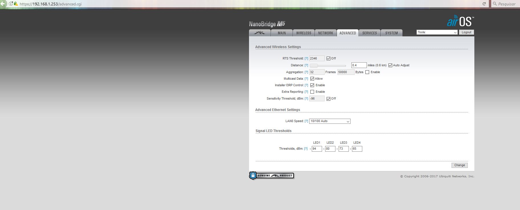

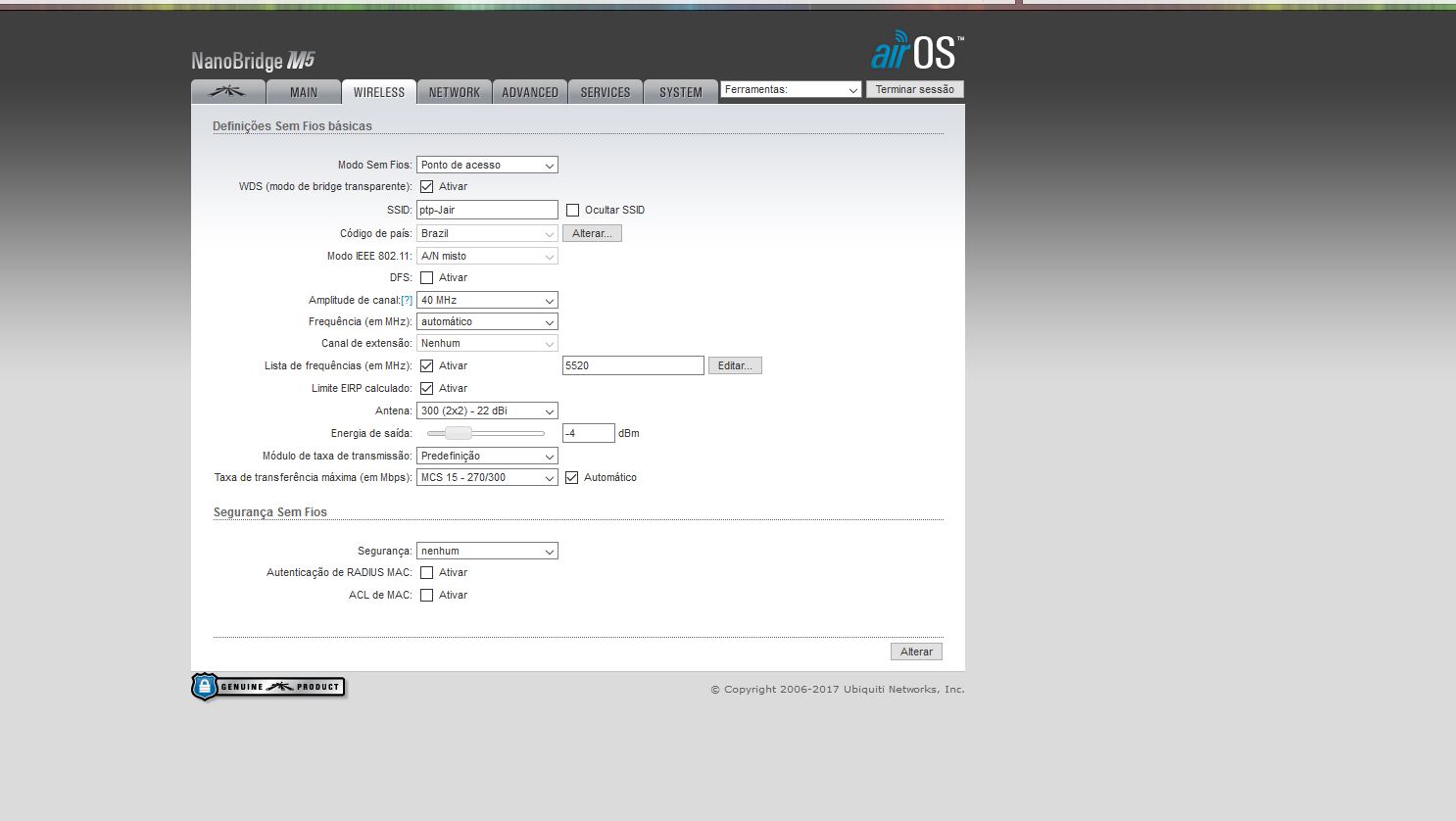

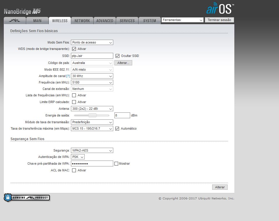

    Padrão PTP 600 Metros - NANO BRIGDE m5

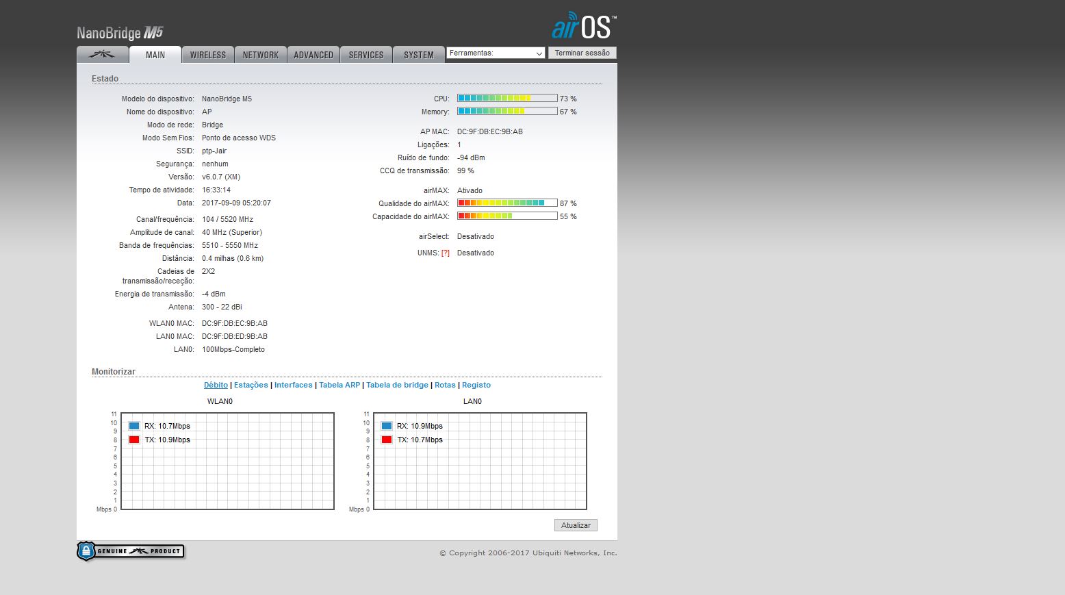

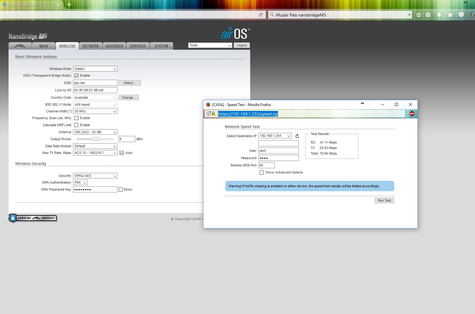

    Fiz um PTP de 2 NANO Brigde m5, por 5 meses usei elas normalmente, estava perfeito, ate tinha esquecido de verificar como elas estavão, ate que um dia simplesmente começou a ficar lento, verifiquei e notei que o sinal tinha caido, CQC estava em 80%.
    Refiz o apontamento, troquei o canal, após isso nunca mais consegui velocidades satisfatórias, nunca consigo passar de 20/20 MB.
    Vou colocar os prinsts das abas das 2 antenas e analise do arview
    Ja tentei trocar os canais, alterar a frequência de 40/30/20/10 Mhz, desativar airmax, tirar senha (por sinal esta sem agora), troquei as fontes de energia.
    Quando montei a primeira vez tudo em automático ficava 80/80, lembrando que tenho um link 60/60.

    Você não mudou canal... Você mudou a largura do canal e ativou a lista... Só..
    Seu canal está em automático. Selecione uma frequência limpa e trave o canal no AP. Faça um Site Survey em ambos os lados e poste aqui para análise.
    Existe diferença de altitude nesses 600mts? O downtilt está correto ou está no nível no mastro? Alguma obstrução? Telhados, árvores, casas, prédios, arbustos, caixas d'agua, calhas. A instalação está correta à frente do telhado/lage ou foi feita por trás da edificação?

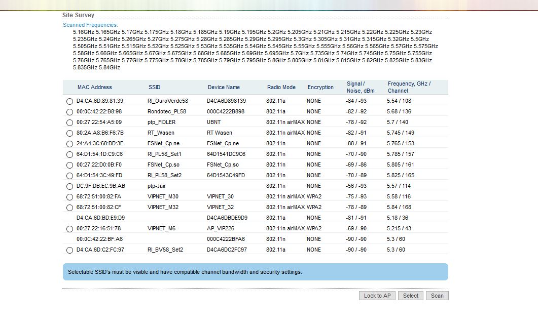

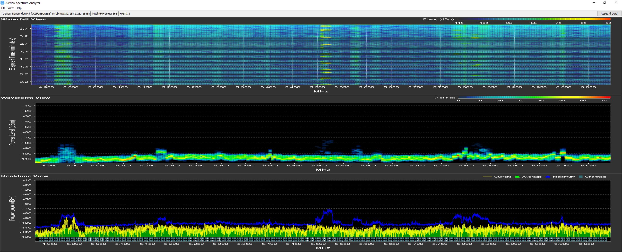

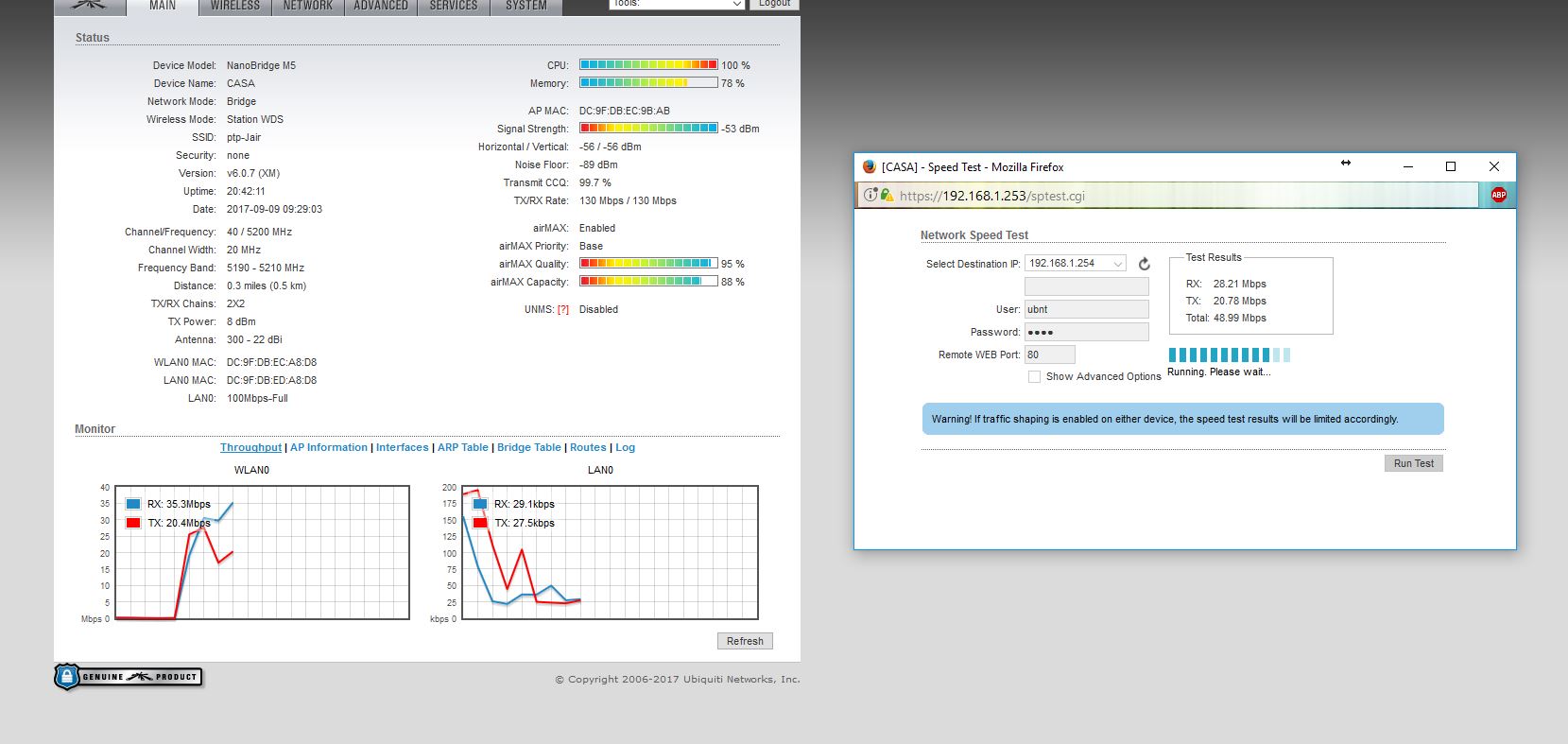

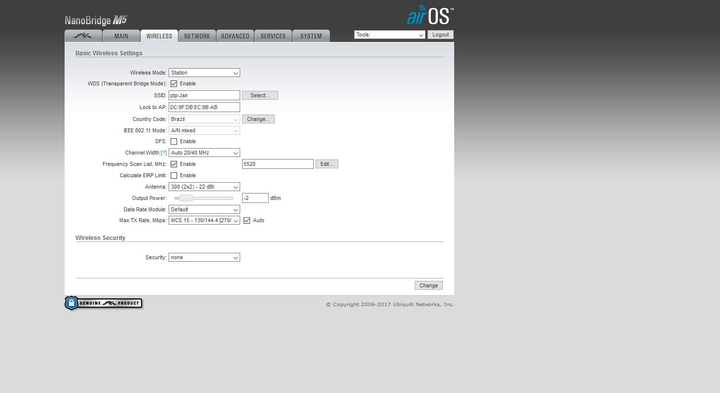

    Ola, obrigado pelas dicas, existe uma sim um diferença de 10 metros de altura entre os lugares, uma antena esta em 1 mastro de 7 metros e a outra em uma torre de 12 metros de altura. Elas não possuem nada na sua frente, como comentei, na primeira vez funcionava tudo normal, depois disso não foi alterado a posição delas!
    aqui esta a busca que fiz aqui, na outra ponta so amanha!

    Sinal ta um pouco baixo pra 600m co visada. Consigo esse sinal num ptp com 2 litebeam em 12km. E passa pouco menos de banda.
    Citação Postado originalmente por luti1901 Ver Post
    Sim, porem se vc verificar o "ganho" da antena esta em -4, fui diminuindo para ver se não era isso o problema!

    Tá poluidão aí... Não tem um noise floor abaixo de -100dB.
    Tente fazer alguns testes da seguinte forma:
    -Ative o Instaler EIRP control na aba Advanced de ambos os radios
    -Na aba wireless desative o EIRP limit
    -Eleve o sinal de ambos os rádios para algo entre 7~10dBm (os dois estão com sinal negativo devido ao limite de EIRP)
    -Coloque a largura do canal para 20Mhz
    -Desative temporariamente o Frequency scan list (você irá reativar depois de decidido a frequência final)
    -Faça testes nas frequências entre 5200~5500mhz (me parece ser em uma análise primária a faixa menos usada).
    Padrão Re: PTP 600 Metros - NANO BRIGDE m5

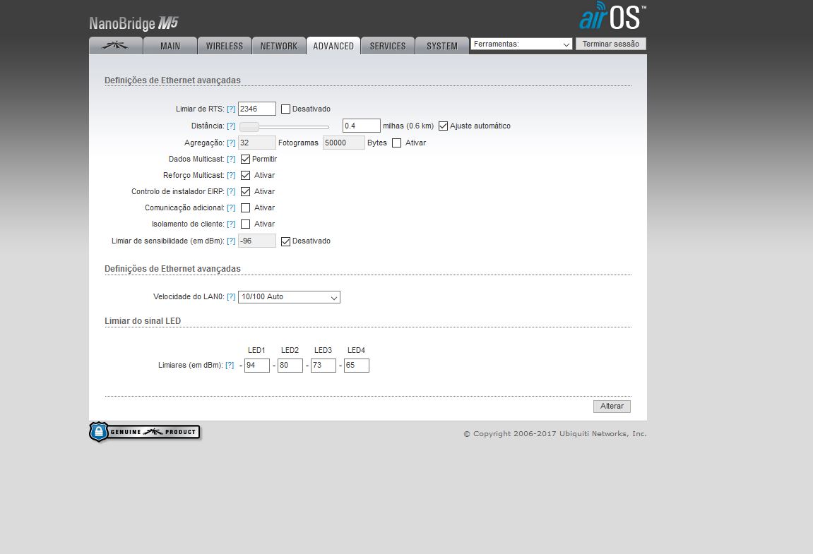

    Ola amigo, comecarei os teste agora, o sinal estava negativo por que fui reduzindo para ver se não era isso que nao estava deixando passar banda, agora vou começar a fazer o pedido e depois posto. Obrigado desde ja!
    Amigo, em media ficou de 48~50 MB

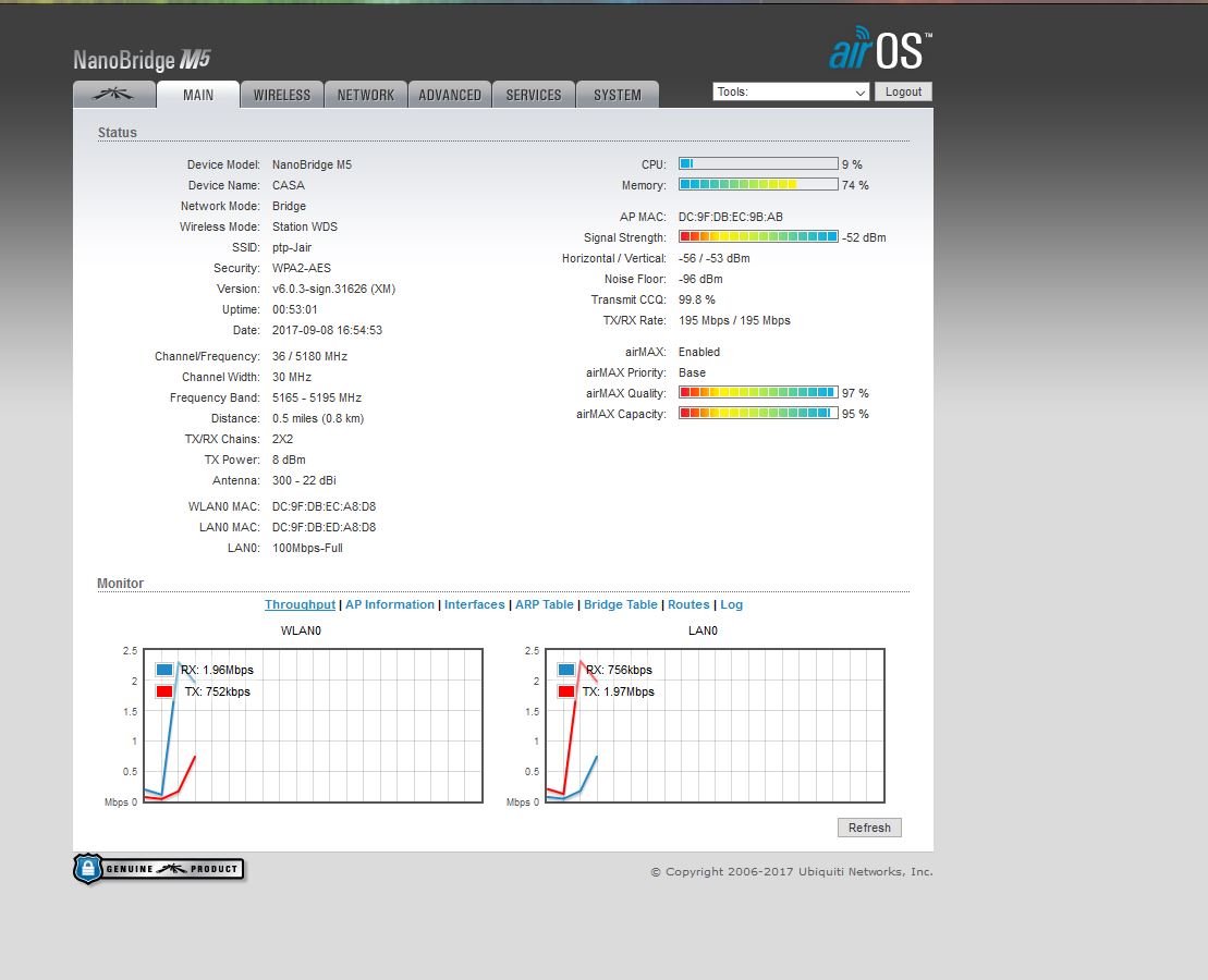

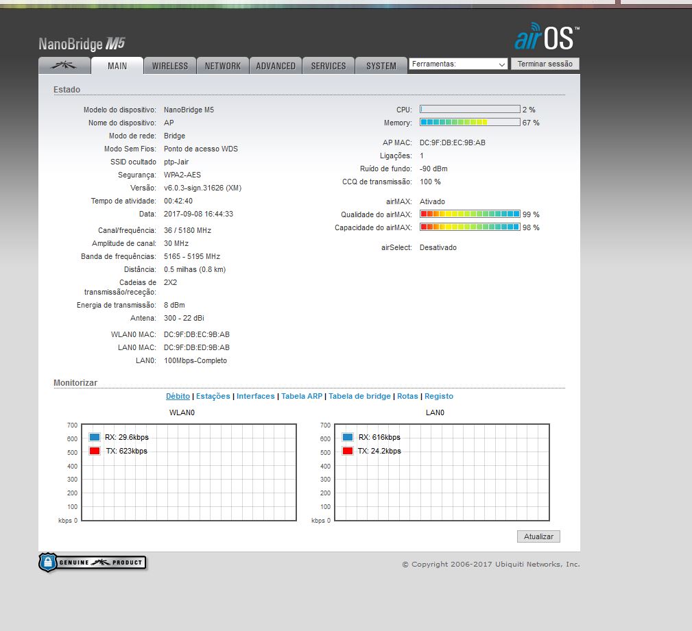

    Primeiramente essa versao da ubiquiti nao presta para nada, tenta coloca versao ate a 6.0.3 que funciona normal, depois coloca criptografia nesse ptp, depois colocar pais australia que vai abrir mais canais ai voce colocar canal que nao dfs, e ja aproveita e oculta o ssid tb ai sobe para 30 mhz e faz os teste para ver
    Citação Postado originalmente por jackfukuta Ver Post

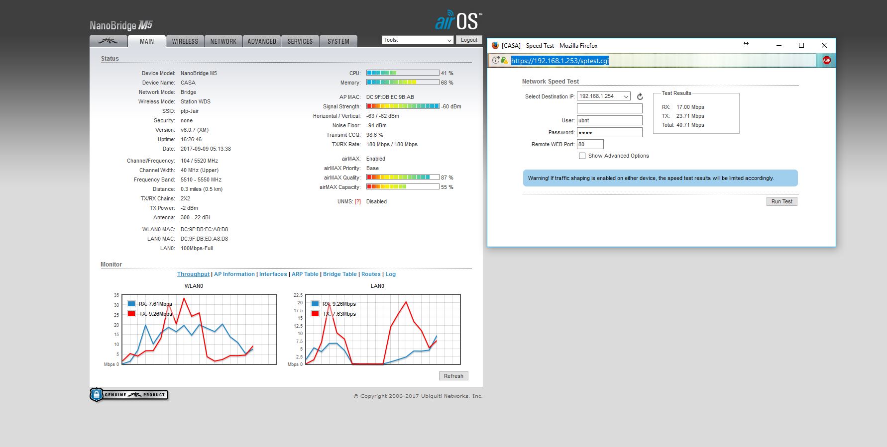

    Feito, melhorou um pouco!

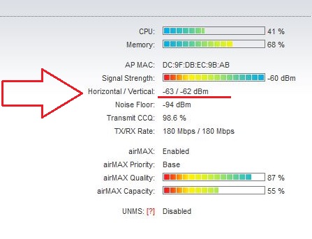

    Veja que com as mudanças a qualidade e a capacidade do Airmax melhoraram. No lado cliente o noise floor baixou pra -96dBm agora no lado do AP ainda está em -90dBm. Com o tempo e com mais testes tente baixar pra algo em torno de -100dBm.
    Verifique também na guia estaçoes do AP se o sinal recebido pela estação está OK.
    Sim amigo, semana que vem com mais tempo vou sentar e analizar os canais 1 por 1, para ver qual tenho melhor desempenho, mais com essas dicas ja melhorarão bastante.
    Porem se num futuro eu fosse fazer um Upgrade dos equipamentos, oq voces recomendariam?
    Boa noite colega, testei todos canais disponíveis na "Austrália" , porem o maximo que consegui foi esses da fotos anteriores.

    Com -4dBm de potência com uma antena de ganho 22dBi dá um EIRP de 18dBm. Com desvanecimento de 103dBm em 5520Mhz a 0,6Km, daria na estação, com uma antena de ganho também 22dBi, uma recepção de -63dBm...
    Opa... peraí... Não seria isso aqui??? >>>>>>>>

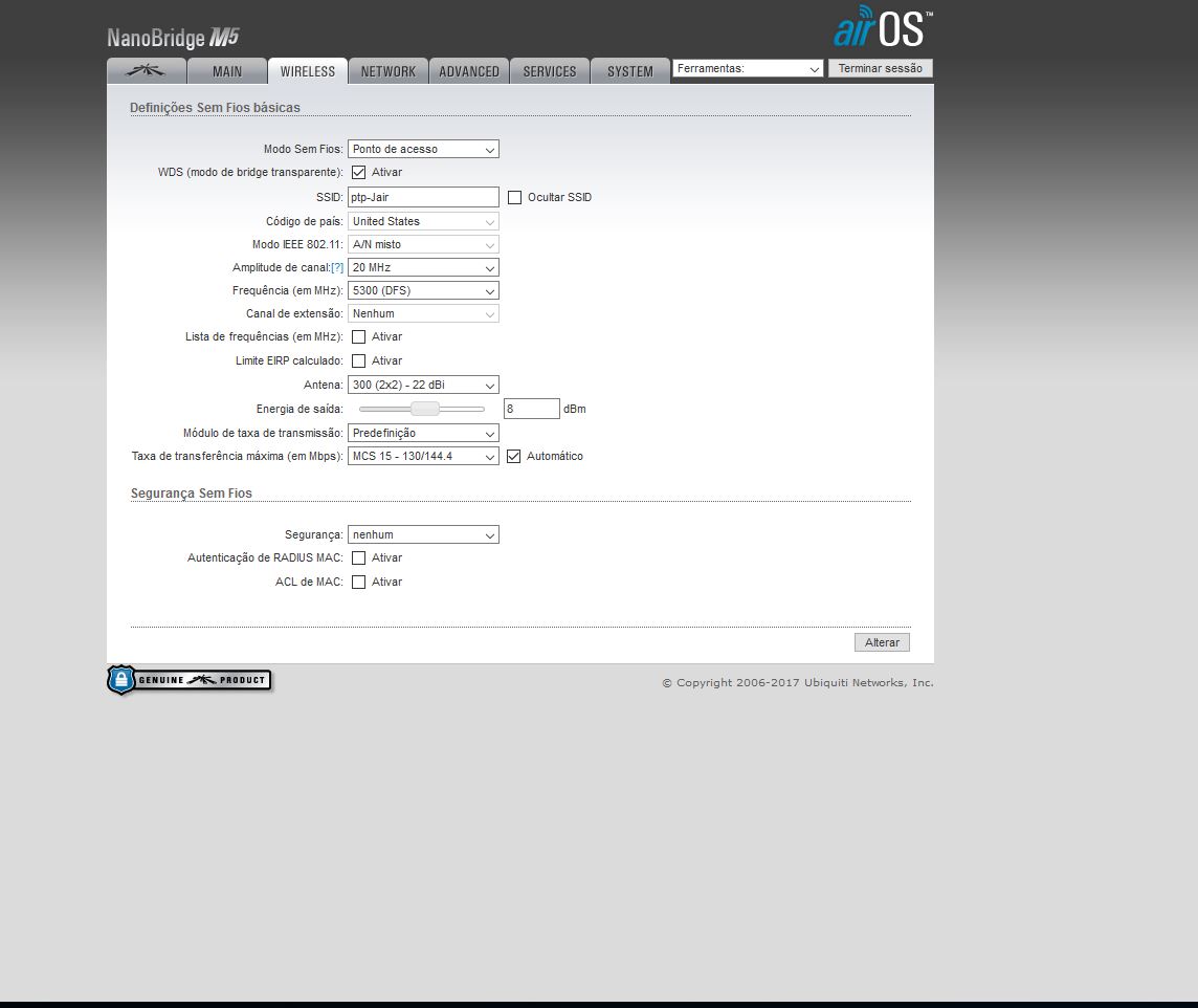

    massa que ja conseguiu melhorar.
    segue o que faria
    1- subiria a potencia do radio ate conseguir um sinal de -55 ja que pelo visto é possivel se der para ficar em -50 melhor pois com piso de ruido em -90 teria um SNR de 35
    2- No lado ap desmarca o MCS automatico e testa em MCS 15 e depois 14 e por utimo 13 --
    Depois repete a dose no lado do cliente tambem - mcs fora do automatico e seta oque melhor ficar entre MCS 15 -14 ou 13 - abaixo deles nao recomendo
    vc vera que mexendo nos mcs seu airmax capacity muda tente achar um valor que fique em 100%
    canal eu colocaria 5650 com 40 mhz de banda ---
    na aba advanced -- veja como ta configurado a protecao contra interferencia deixa ativado em -70db ja que vc tem bom sinal nessa distancia . ( Noise Floor Threshold)
