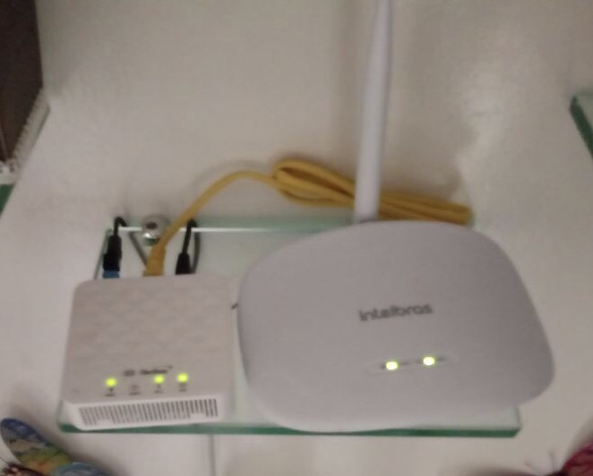

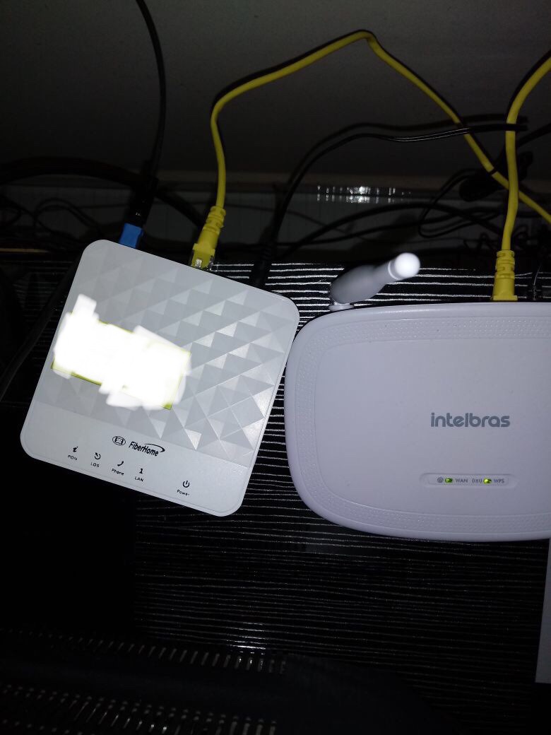

Nome:	         IMG_9658.JPG
Visualizações:	802
Tamanho: 	49,9 KB
ID:      	67671Clique na imagem para uma versão maior
Nome:	         IMG_9659.JPG
Visualizações:	521
Tamanho: 	124,3 KB
    Tenho 109 hoje em uso exatamente assim, bridge na ONU e PPPoE no roteador.
