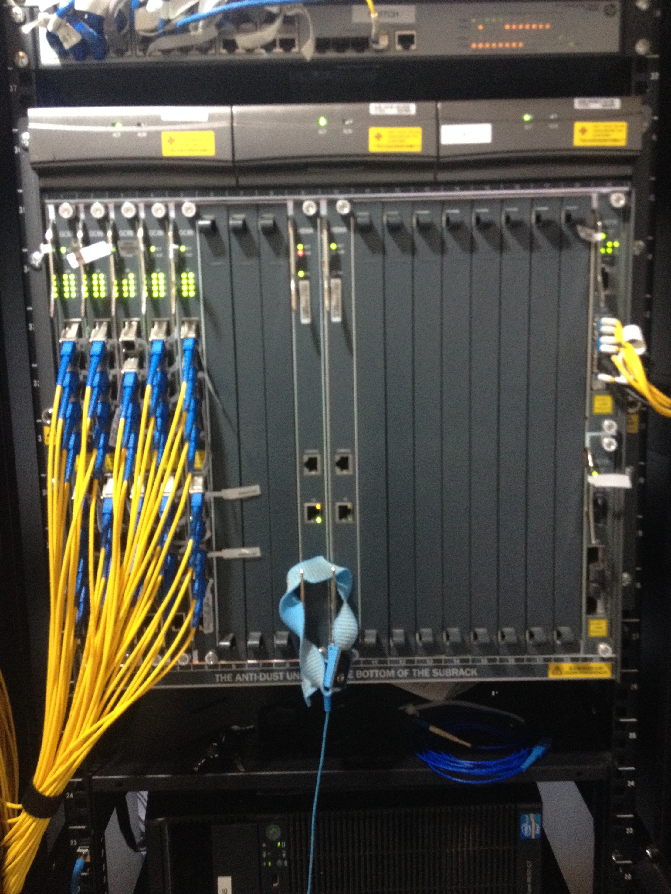

    vou tirar uma foto de uma que esta de facil acesso esta ta usando só 5 slot
    Moderador Avatar de Bruno
    Nov 2002
    Guarapuava-PR
    4.180
    Padrão Re: Duvidas OLT Fiberhome
    Olha ai

    eu tb achei essa informação muito louca, mais vai saber. e com relação aos dois modelos que comentei, alguma recomendação? a diferença entre os dois modelos é de 99 dólares. então não pela questão de tamanho ou clientes ligados, mais digo por recursos ou tecnologias que elas possuem
