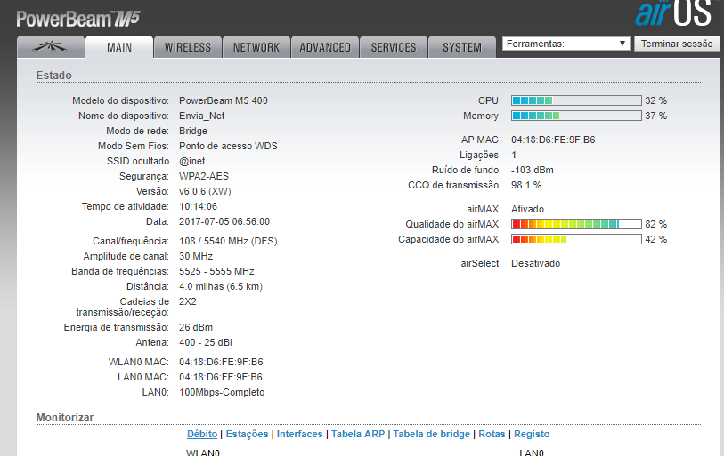

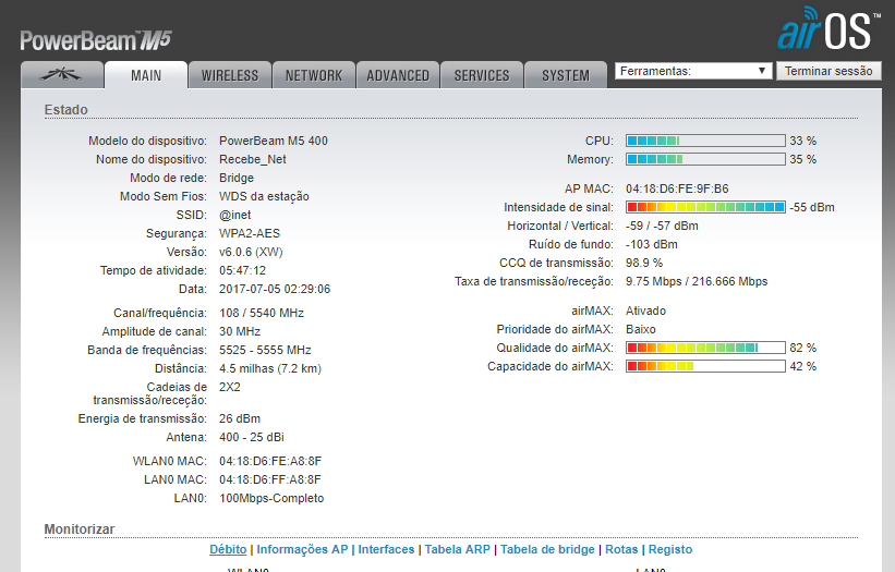

    Padrão Re: PTP de 8km
    Citação Postado originalmente por Cardoso18 Ver Post
Nome:	         envia NET.png
Visualizações:	187
Tamanho: 	46,4 KB
Nome:	         recebe NET.png
Visualizações:	224
Tamanho: 	64,4 KB
    Amigo... Tem coisa errada aí, vocé tem problemas de sinal. Com 51dBm EIRP em cada lado (Powerbeamcconfigurdada em 26dBm) em 7km o sinal recebido em cada lado deveria ser de -47dBm. Como pode ser observado, no lado estação o sinal recebido na chain horizontal está em -59dBm. Uma diferença de 12dB. Isso pode ser alinhamento errado, obstrução do fresnel ou instalação em local impróprio (alinhado atrás de edificações ao invés da frente, com paredes na lateral, calhas, etc).
    Verifique estes itens pois se não resolver isto, não tem equipamento que resolva.
