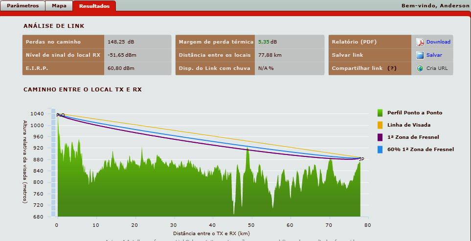

    Boa noite, aos expert em enlaces Longos preciso de uma banda de 400MB do Lado JP , estou pensando em usar Algcom 1.2M
    com AirFiber5X ou Mimosa, alguém tem experiencia de campo nesse kit? agradeço desde já.

    ja vi casos com enlace de até 50km, atualmente eu tenho um trecho com 42km, na minha opinião essa distância ta arriscada, e com sinal de -51, dificil, a não ser que tente usar 1 banda de 40mhz ou 1 banda de 80mhz, e você precisaria de no mínimo 1 banda de 80mhz, teria ai sua banda desejável. Detalhe: somente em half duplex, mas dentro do mimosa você consegue configurar e ele mesmo entende qual lado esta precisando de mais banda e já faz essa priorização.
    Mais se no estudo deu esse nível de sinal, você consegue tranquilamente passar a banda desejável em full duplex.
    caso consiga, posta os resultados aqui pra gente ver

    Existe um comprometimento da zona de fresnel. Para toda esta banda teria que não comprometer nada desta zona.
