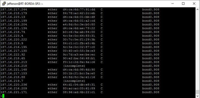

Boa Tarde pessoa, estou com uma pequena dificuldade, tenho um Servidor Freebsd rodando Vyos para bgp, tenho conexão para Ix (PTT), estou sofrendo algumas falhas na tabela arp, o host de destino não reporta o MAC, como esta na imagem, e o que ocorre alguns sites com saída para RS (routers servers) do PTT, simplesmente não abre, ficam lentos e dando erro, se redirecionarmos o trafego para outra operadora, volta a funcionar normal, mas perco toda banda vindo pelo IX, já limpei e atualizei a tabela arp, verifiquei limite mac, e estão tudo OK. Aparentemente parece se algo relacionar aos RS do IX!

Tenho mais de 50 host dessas forma, e não retorna o mac, aparece como na imagem (incomplete), alguém já passou por isso ou com conhecimento sobre assunto poderia dar uma ajuda ?
