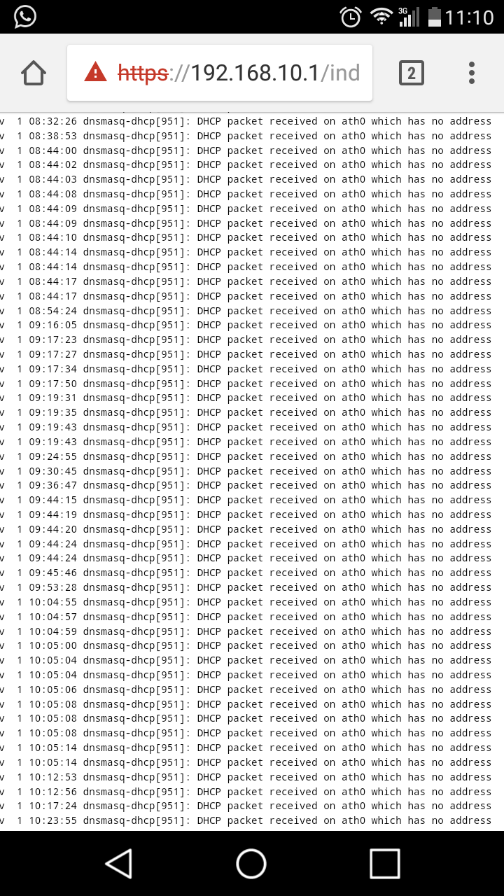

    Vou dar um feedback aqui para a versão 6.1.2 do Airos. Tá lixo!
    Entre alguns problemas os mais graves que encontrei foi nos equipamentos configurados como estação. Fica caindo a navegação (não a conexão) o tempo todo por problemas de DNS.
    DHCP packet received on ath0 which has no address
Nome:	         Screenshot_2017-11-01-11-10-09.png
Visualizações:	171
Tamanho: 	273,6 KB
    Fica pipocando a navegação. No LOG da UBNT aparece a mensagem acima e no navegador aparece como NX_Domain

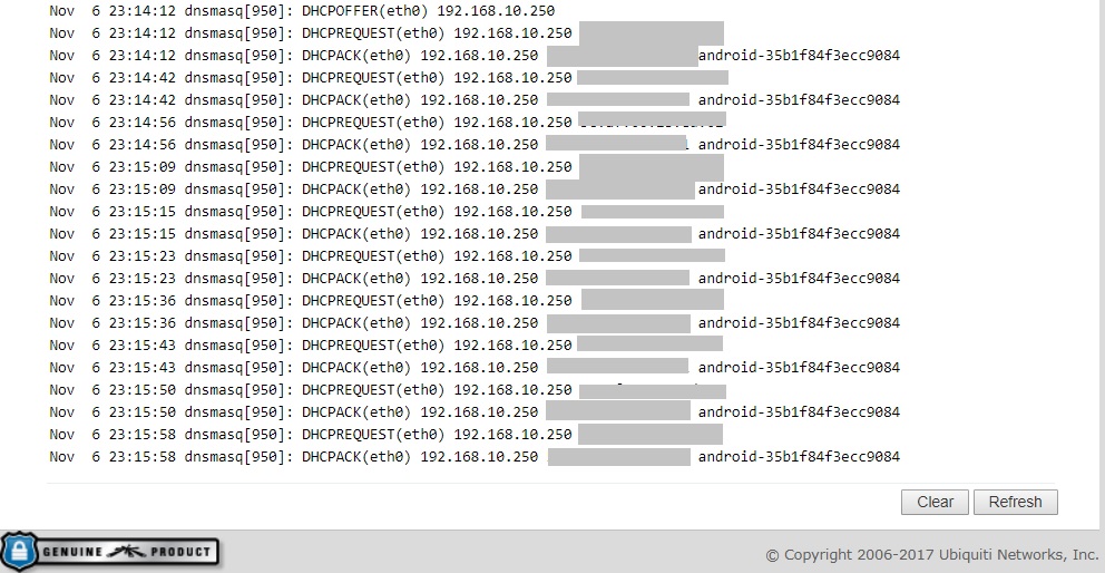

    Outro problema que soma-se a esse e que torna o Airos 6.1.2 inútil para estação cliente com DHCP ativo, é o servidor DHCP ficar dropando o IP e redistribuindo continuamente.
Nome:	         printsaa.jpg
Visualizações:	199
Tamanho: 	215,7 KB
    Ao meu ver essa última versão não prestou nem pra jogar fora...
    A última versão estável que tenho em produção é o Airos 6.0.6
