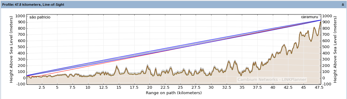

Bom, partindo do inicio. Possuo um projeto de montar um novo provedor em minha cidade para competir com os dois atuais que apesar de dizerem ter boa velocidade, fibra, links dedicados, possuem um péssimo serviço e atendimento deixando o consumidor na mão muitas das vezes.
Estou dando inicio aos projetos para que tudo ocorra bem e minha primeira duvida esta justamente em chegar com o link até a cidade pois estou em uma região serrana e tenho que buscar o link na capital. Fiz uma estimativa no LINKPlanner e aparentemente está tudo correto. Fui aos dois pontos e não vi obstáculos à frente, porem estou com duvidas nos dois pontos próximos a torre que me parecem próximos demais do solo. Pretendo usar uma torre de 20 no ponto mais baixo e uma de 30 no ponto mais alto.
Será que vai ficar bom? O que me recomendam?
