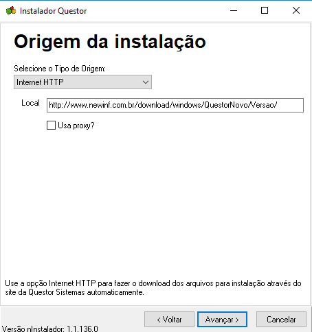

    Venho até vocês pedir uma ajuda, estou com um cliente que não consegue fazer download de um arquivo que está no link http://www.newinf.com.br/download/wi...orNovo/Versao/ esse arquivo não pode ser acessado via navegador, somente pelo programa Questor que é um programa que nosso cliente utiliza para gerenciar sua empresa, vou mandar um print do programa como que funciona:
Nome:	         Capturar.PNG
Visualizações:	120
Tamanho: 	9,6 KB

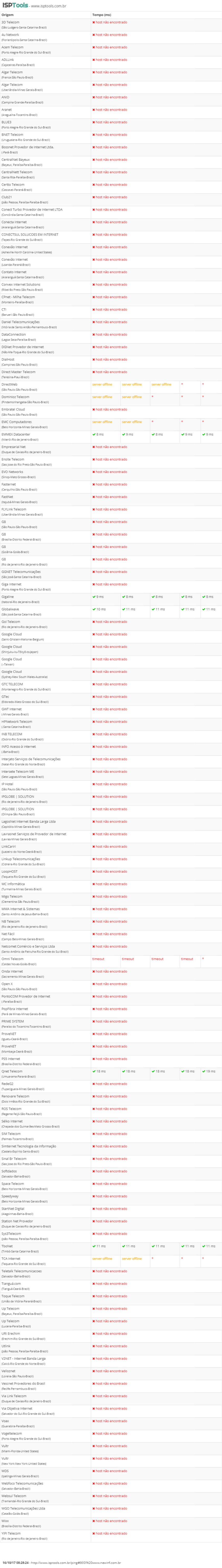

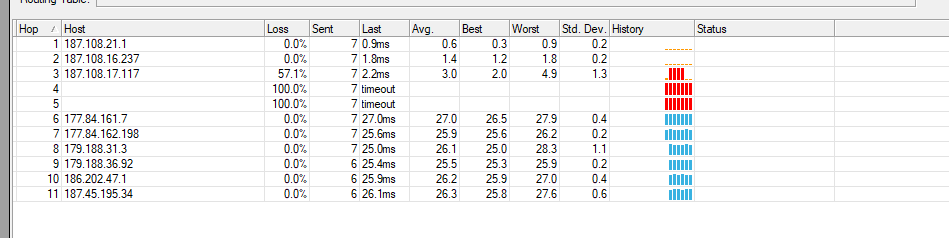

    Quando eu clico em avançar ele trava o programa, aparece que "parou de funcionar", o IP que ele conecta é o IP 187.45.195.34, fiz um teste de traceroute, ele completa normalmente, mudamos rotas para sair por outros lugares porém em todos os testes o problema continua, quando conecto na Internet da OI, ele funciona normalmente, ele baixa um arquivo _cgi.nin ou _cgi.nia e avança de tela para prosseguimento do download, vou postar um print do traceroute. Gostaria de saber se alguém já passou por um problema parecido ou não. Vou anexar também um teste que fiz no IspTools para tentar identificar alguma coisa adicional.
Nome:	         traceroute.png
Visualizações:	83
Tamanho: 	13,6 KB
ID:      	67864   Clique na imagem para uma versão maior
Nome:	         isptools.png
Visualizações:	101
Tamanho: 	862,9 KB

    Nós somos o provedor de Internet do cliente, esses testes já efetuamos aqui e não solucionou, não é firewall também, rota nós já alteramos e não resolveu. Não sei o que testar mais

    identifiquei o atendimento, é um bloqueio de IP na locaweb, pois quando alteramos para outro bloco de IP que possuímos funciona normalmente, e a rota de saída é a mesma, já contatamos a equipe da locaweb e estamos resolvendo com eles.
