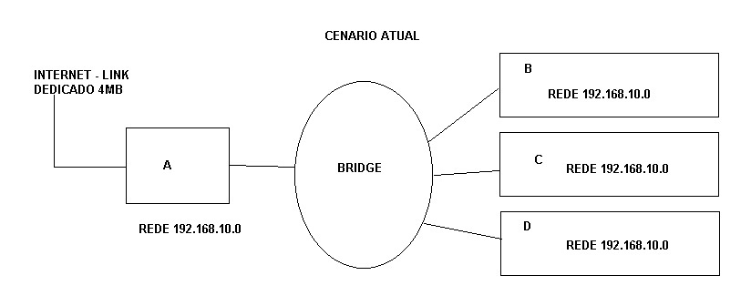

estou com uma duvida e como sou leigo (redes e mikrotik) gostaria de uma ajuda...
na empresa onde trabalho tenho minha rede compartilhada entra 4 filiais em modo bridge, cada uma tem um mikrotik, ( pela empresa "A" recebo um link dedicado na porta 1 e na porta 2 esta minha LAN e nessa uma bridge, que segue para as filiais "B","C",'D", que recebem via bridge e passa para um roteador na porta LAN e wifi ) porem o pessoal reclama de lentidão, ao consultar uma terceira pessoa ela aconselhou a separar as redes pois assim evita broadcast, ai vem a pergunta, como criar outras redes no mikrotik e fazer com que a filial pegue somente o os ip's da rede que eu designar para ela????
Obs.: só tenho duas placas de rede (WAN e LAN(bridge))

Bom dia berghetti sao uns 6 dispositivos por loja, so na loja A que deve ter uns 20 dispositivos...
eu gostaria de aumentar a minha banda para uns 10 mb, o problema é que o dono não aceita.....

você poderia me dar um sugestão de como acompanhar o trafego? de toda rede?
e com relação a minha rede ser em bridge, altera alguma coisa?
as filiais ficam na mesma cidade, porem em bairros afastados
desde ja obrigado pela ajuda

minha internet chega via fibra por um modem (ASGA MMO16E1) e passa por um mikrotik (RouterOS) num pc e que manda via bridge para as lojas e em cada loja tem uma rb750 que recebe o link em bridge na porta 5 e sai na porta 4 internet para um roteador e nesse reteador esta conectados pc's via cabo e celulares, no central eu adicionei umas regras no firewall (bloqueio de alguns sites facebook, youtube etc....) essas regras afetam as filiais tambem...
Re: Dividir rede em bridge
ok, só olhar no seu routerOS de borda (que entra o link) o trafego da rede.
sobre a rede estar em bridge ou não, como a rede não é grande (nem 50 hosts), não tem necessidade de rotear, mas caso queira, por qualquer motivo que seja como ja tem um roteador em cada filial, é só executar.
