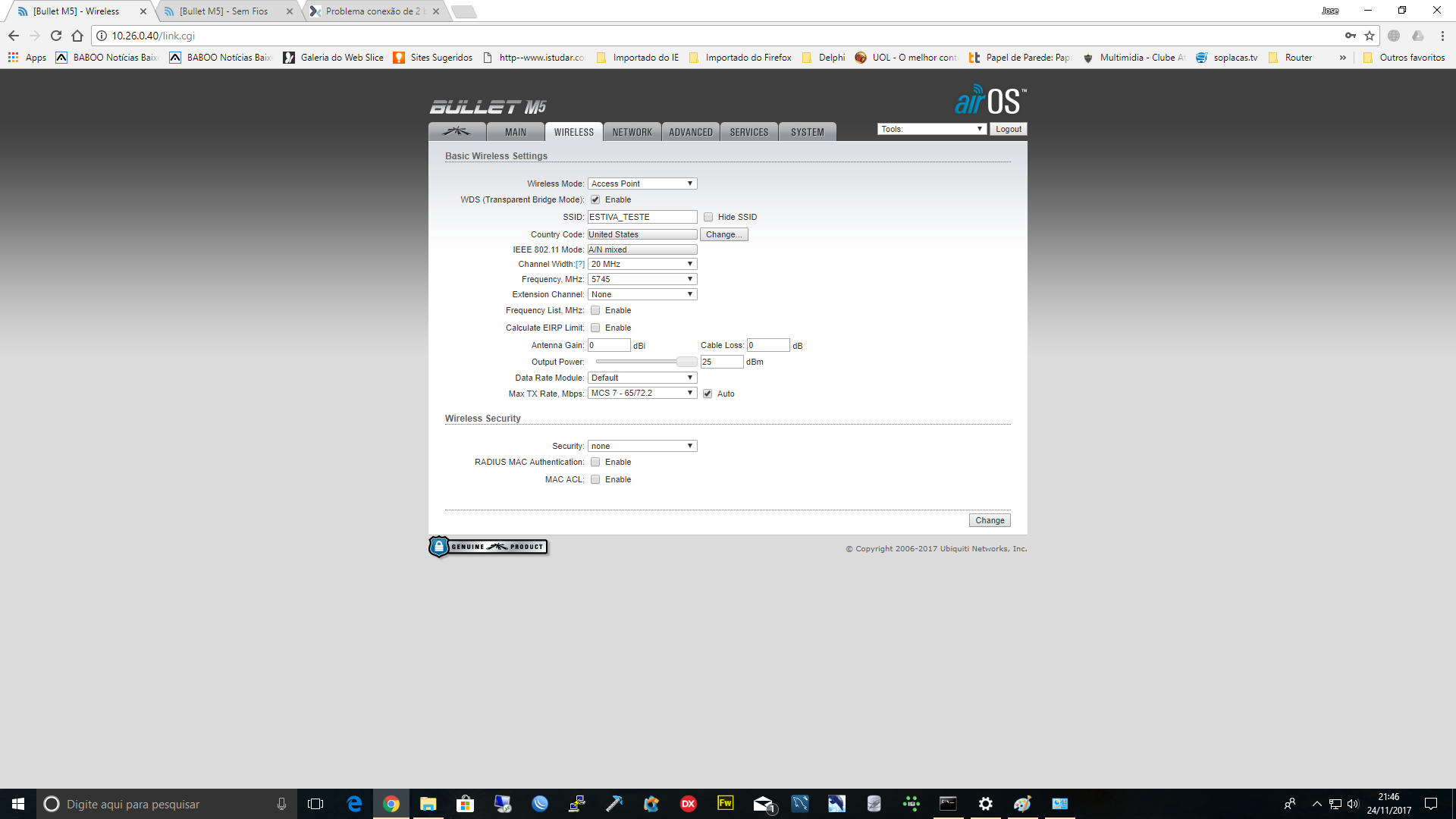

    boa noite,
    segue os prints das telas de configuração dos 2 radios bullet m5, ambos com a ultima versão de firmware.
    grato:

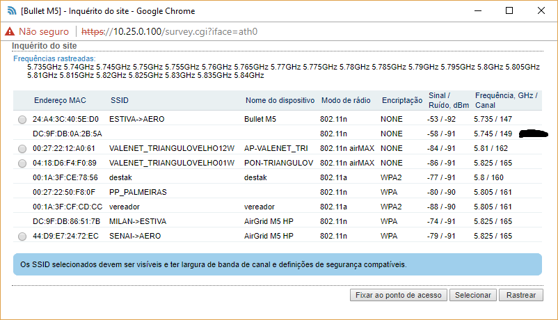

    esqueci de citar, um print da procura de sinal onde marquei que o ap aparece mais sem nome e ssid e sem opção de selecionar.

    Parece besteira, mas se você atualizou para o Airos 6.X.X ( a partir da versão 6), dê um reset de fábrica tanto no AP quanto na estação e reconfigure do zero. A última versão estável do Airos é a 6.0.4
    Não utilize a região United States, mude para Compliance test
    Comando a ser usado no putty:
    touch /etc/persistent/ct
    save
    reboot
    Padrão Re: Problema conexão de 2 bullets m5
    bom dia,
    deu certo, fiz as alterações e funcionou, valeu...
