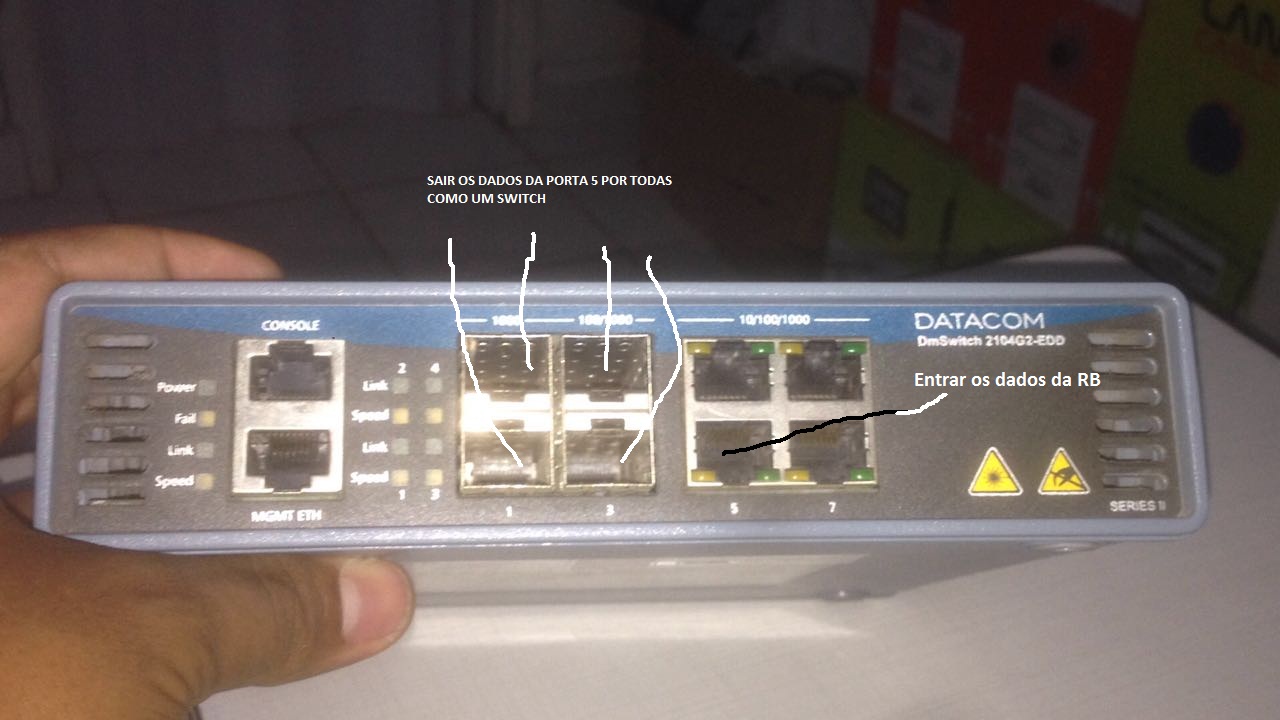

    Pessoal gostaria da ajuda de vocês para a seguinte questão, tenho um datacom porém não sei configurar o mesmo, e estou precisando de uma config, que creio que seja simples para quem tem conhecimento com o mesmo.
    Gostaria que os dados que entrassem pela porta 5-RJ45 saísse por todas as portas SFP. Pois o MK que irá fazer as VLANS. Então queria que ficasse dessa forma tipo uma bridge entre Porta 5-RJ45 com todas as SFP, assim economizo portas no meu concentrador, em vez de p cada porta rj do datacom eu ter que colocar um cabo em uma porta do concentrador.
    Na imagem coloquei como penso em fazer obrigado desde já!

    parceiro, se vai precisar fazer as vlans também no datacom, por default ele vem com todas as interfaces na vlan 1, mas se você precisar passar vlan, vai precisar adicionar elas.

    Não tem como ele ser apenas uma bridge? Apenas a função de um conversor qualquer? Pq é isso que eu quero que ele faça, atue como um conversor de midia apenas. Onde tudo que entrar pela porta 5 saia pelas SFP pois quero utilizar as 4sfp para rotas diferentes.
    Citação Postado originalmente por Arthuzitow Ver Post
    Arthur segue a configuração pronta:
    config
    interface vlan 2
    set-member untagged ethernet all
    interface ethernet all
    switchport native vlan 2
    Leandro

    O MK ficará em qual porta, 5?
    Se o tráfego que o MK entrega ao Datacom não tem VLAN, ou seja, um tráfego Untagged, a solução indicada pelo LeandroM funciona bem.
    Caso o tráfego que o MK entrega ao Datacom tenha VLAN, você necessitará criar estas VLANs nas portas correspondentes.
    Caso tenha dúvidas, pode entar em contato por e-mail.
