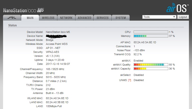

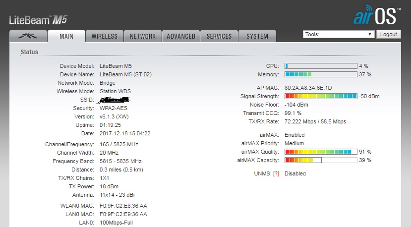

    Padrão Passar de 100 a 200 Megas PTP
    Galera boa tarde, Preciso de uma ajuda d vcs, estou precisando passar em um Ponto a Ponto de 100 a 200 Megas, mas só estou conseguindo passar 40 Megas, eu utilizo uma NanoSation Loco M5 mandando sinal (Provisório pois vou trocar pela AirGrid M5) e recebendo o sinal a LiteBean M5, o q eu preciso fazer pra chegar nessa velocidade...
    Segue o Print...

    Padrão Re: Passar de 100 a 200 Megas PTP
    @djdouglasdeco com este par de rádios vc não vai conseguir passar 100Mb...
    Sugiro partir para um par de PowerBeam AC para ultrapassar com folga os 150Mb
    Realmente, com esses equipamentos seus, pode esquecer. Pra essa distância e ruído, mimosa B5 lite passa tranquilo. Ela só é problemática em relação a porta LAN que é um saco pra modular em GIGA. Mas se resolveram esse problema, vai passar até mais de 200 Mb.
    Amigo, primeira coisa é a porta lan de 100 mega dos seus equipamentos, como passar 200 mega aí? Nem 100 mega da, descontando os overhead da uns 95 mega. Mas entra outro fator q vc ta usando um canal 20mhz e em equipamento 1x1, SISO, modulando 72 mega ou menos. Wi-fi tem muito overhead, muito mais q cabo lan e seus 72 mega de modulacão tende no melhor dos casos, essea 40 mega ai mesmo, é maia ou menos a metade do seu data rate em condições ideais de sinal.
    Bom, o Raumaster falou o que eu ia falar kkkkkk, no máximo você vai conseguir 92Mbps reais utilizando o 40Mhz, foi o que eu consegui fazendo um teste em bancada. No ambiente real com interferências e etc, você não consegue mais de 90Mbps.
    Djdouglasdeco -- Irmao . segue aguns comentarios sobre .
    como ja dito esse radio lan e de 100 logo nao passa mais que isso .
    outra vc nao esplicou vc quer 100 ou 200 nao da para falar sobre de 100 a 200 tem que referenciar o que vc deseja . posi para 100 seria um tipo e para 150 outro para 200 outro etc...
    segue - considerando que 200mb e agregado ou seja ( 100mb download e 100mb upload ) vc deve nesses radios .. trocar para modulacao 40mhz - seu sinal esta ate bom .. vc deve modular bem. coloque fixo a modulacao .
    se for o caso .. ameunte a potencia do lado A e dimunua o lado B ( nesse caso va ajustando ate ter o melhor resultado )
    nesse equipamentos vc deveria ser capaz de passar 80 mb
    para passar mais que isso verifique sempre um radio com porta lan giga -- pois sem isso nao sera possivel ok .
    Iria de mimosa bem aterrado, pra não ter problemas com a lan.
    mimosa c5c + algcom 22dbi blindada
    400mb garantido
