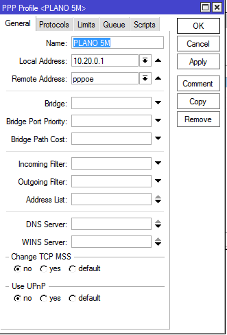

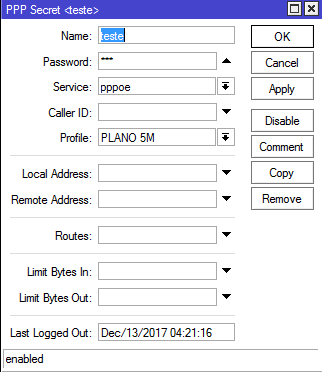

    Amigo consegui postar um Print pra a gente ver como tá as configurações no user do cliente e a profile criada
    Padrão Re: rb 750 r2 Microtik problemas
    Citação Postado originalmente por Batmam Ver Post
Nome:	         03.PNG
Visualizações:	175
Tamanho: 	9,4 KB
Nome:	         5mb.PNG
Visualizações:	146
Tamanho: 	13,5 KB

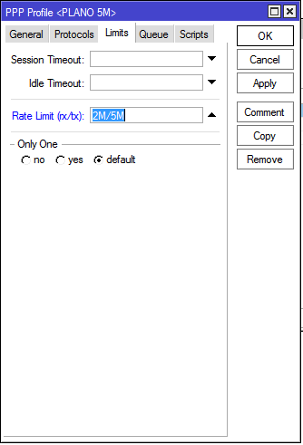

    Na profile na parte do limits como tá
Nome:	         Capturar.PNG
Visualizações:	97
Tamanho: 	8,7 KB
    ta assim amigo
