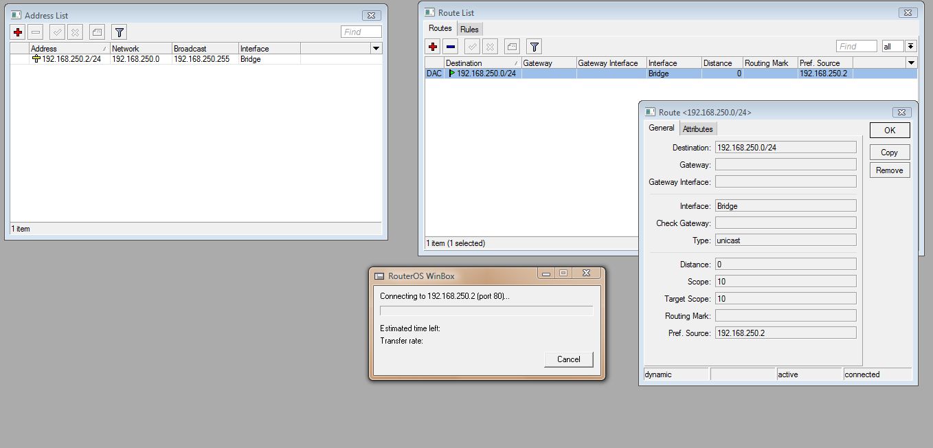

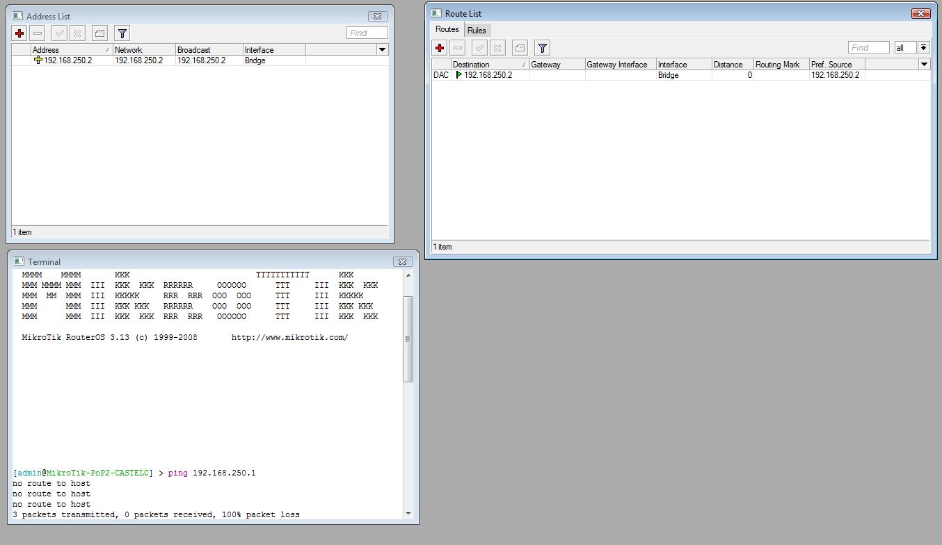

    Entendi Bruno, mais então o que não entendo é que aqui tanto o meu server PRINCIPAL e a RB estão nas mesmas faixas de IP.
    ex: server-principal: 192.168.250.1 | RB: 192.168.250.2
    e assim eu não consigo pingar por nada nessa RB. Ja no winbox eu consigo acesso total a essa RB e la as interfaces estão todas dentro da BRIDGE.
    de uma olhada no meu print
    Vlw pela força Bruno

    Amigo...
    Seu endereço de IP, Rede e Broadcast estão todos iguais, 192.168.250.2 desse jeito nao vai conseguir mesmo... remova e crie o ip novamente...
    Quanto for criar o ip digite 192.168.250.2/24 por exemplo... ai o mkt cria o endereço de rede e broadcast automaticamente... ok?

    Citação Postado originalmente por froyer Ver Post
    Amigo...

    Opss malz aee, é que criei e removi tantas vezes que até me perdi....mais veja só, corrigi a imagem....e atraz estou logado por MAC, quando tento logar por IP fica tentando acessar até da timeout.
    E por isso não consigo fazer o Dude pingar na RB, e no mapa o serviço fica down.
    vlw

    Exatamente como o Fernando disse...
    Você criou um IP 192.168.250.1/32 que é visível somente a ele mesmo.
    Quando for criar um ip em qualquer interface, coloque o IP no campo address: 192.168.250.1/24 com sua máscara, e escolha a interface. Nao precisa preencher Network nem broadcast, o MK fará isso assim que clicar em OK.
    OBS: Não precisa criar o IP na Interface bridge, crie numa interface de rede (ether1), que automaticamente ela estará na bridge, pois voce deve ter colocado essa interface como porta da bridge.

    Sim sim liberei e mesmo assim ele não me da acesso......o IP que setei 192.168.250.2/24 na RB foi para a bridge
    Citação Postado originalmente por brenovale Ver Post
    []'s
    Ahan, é que como eu estava tentando de tudo acabei me perdendo e nem percebi que tinha setado sem colocar a mascara.

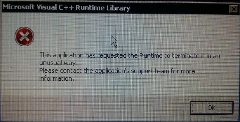

    Padrão Re: Manual passo-a-passo The Dude
Nome:	         erro dude.jpg
Visualizações:	340
Tamanho: 	87,8 KB
ID:      	66570Ola amigo utilizei a sua dica e instalei o The Dude, achei formidável, mas estou tendo um problema de travamento no mesmo, veja que o The está funcionando perfeitamente, só que depois de um certo tempo (umas 4h) o mesmo para de funcionar, instalei o The Dude, em um windows server, win7 e mesmo assim ele trava, segue imagem do erro que ocorre. Vc já viu esse erro antes? Erro Microsoft Visual c++ Runtime library usual way
