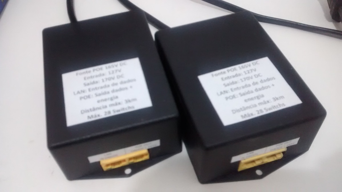

    Ola amigo...
    Uso com esse sistema de fonte
    http://produto.mercadolivre.com.br/M...tchs-2,8km-_JM
Nome:	         fonte-poe-165vdc.jpg
Visualizações:	662
Tamanho: 	95,1 KB
    e o PD-04 da Volt
    Nome:      tn-foto-produto-volt-rede-cabeada-utp-pd-04-ponto-de-distribuicao-utp-b61y3.jpg
Visitas:     2164
Tamanho:  7,8 KB
    Switch Gerenciável Overtek Modelo OT-2208SIW (ICPlus IP178)
Nome:	         switch-overtek-OT-2208SIW-gerenciavel.jpg
Visualizações:	725
Tamanho: 	46,2 KB
    foi a melhor solução que encontrei com baixo custo e funcionando muito bem a mais de 8 meses sem quedas sem problemas nenhum ping 0 a 1ms 68 clientes em 1,8Km.
