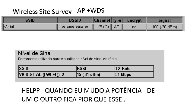

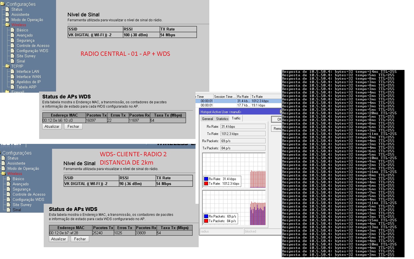

    Question AP ROUTER WR254 v7.3-ptbr AP+WDS HELPPP SINAL 100% MAS qualidade ruim - TX 1MB -
    AP ROUTER WR254 PCBA v7.3-ptbr AP+WDS HELPPP SINAL 100% MAS qualidade ruim - TX 1MB - Auxilando as vezes ara 11 mb-

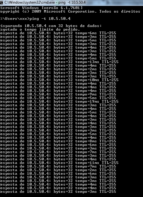

    24- 54- o ping abaixo esta bom ????????
    OBS: uso 2 antena DIRECIONAL - e 2 AMPLIFICADOR DE SINAL .
    Ja troquei antena cabo - etcs - e nada .... continua a lentidao para os cliente.
    Ja mudei de WDS+ AP para somente WDS- JA Mudei PARA CLIENTE ..
    E nada JA TROQUEI O RADIO e tbm nada ..

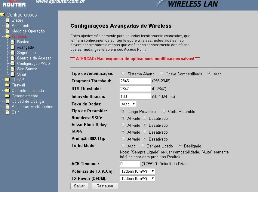

    ----- Canal tbm ja troquei e nada - SÒO Quando eu mecho em CONFIGURAÇões - AVANÇADO
    mudo
    Potência de TX (CCK): 26dbm(400mW) 25dbm(315mW) 24dbm(250mW) 23dbm(200mW) 22dbm(150mW) 20dbm(100mW) 18dbm(63mW) 17dbm(50mW) 15dbm(32mW) 12dbm(16mW)
    TX Power (OFDM): 20dbm(100mW) 18dbm(63mW) 17dbm(50mW) 15dbm(32mW) 12dbm(16mW)
    è que dar uma melhoria e mesmo assim fica da maneira lentidão para o cliente meu link é de 70 MEGA DA TIM .
    USO O MIKROTIK -
    SE ALGUEM AE TIVER ALGUMA EXPERIÊNCIA para passar e ma judar DESDE DE JA AGRADESÇO.
    Teria um outro AP ?? Com baixo custo e boa qualidade ? ?
    Ou esse meu ap ESTA VEIO ???
    LEMBRO que eu ultilizava muito sem problemas.
    RESUMO _ 2 ap - AP ROUTER - 1 MK - LINK 70 MEGA.

    Padrão Re: AP ROUTER WR254 v7.3-ptbr AP+WDS HELPPP SINAL 100% MAS qualidade ruim - TX 1MB -
    Esse RSSI, com sinal ridículamente baixo de -81dBm, é numa estação ou o que?
    Sinal de -81dBm é muito baixo, não serve pra nada. Se quer usar o datarate nominal de 54M precisa sinal em torno de -50dBm (Sinal alto tipo -30dBm é GRITAR, sinal alto atrapalha tanto quanto sinal baixo).
    E você está usando amplificador mesmo? Isso devia dar cadeia, amplificar gera mais ruído que tudo, eles atuam com amplificação tipo 10 a 15dBm sobre a potencia de entrada, mas a potencia de entrada deve ser limitada abaixo de uns 15 a 20dBm, depende do amplificador, veja a ficha técnica dele (Se é modelo sem ficha técnica mande de volta pro vendedor com um pouco de pó-de-mico pra ver se ele aprende a não vender lixo). Amplificador sempre foi considerado falha grave, e ridicularizado, porque só serve pra exibir sinal alto, não melhora em nada o throughput.
    Mas que banda você quer passar?
    Se quer passar 70Mbps mesmo, vai ter que abandonar essas velharias 802.11G e chegar no ano de 2009 e usar o moderno (Pra 20090) 802.11N, com MIMO.
    Datarate de G tem throughput real de cerca de metade do datarate nominal, datarate de 54M trafega quando muito uns 22 ou 23Mbps.
    (Mas com o sinal -81dBm deve estar caindo pra 802.11B, velharia de 1999, em 11M em B o trafego máximo é de uns 2 ou 3Mbps, mas com sinal tão baixo tipo -81dBm mal deve conseguir 300Kbps)
    Em 802.11N tem datarate tipo MCS15 cujo valor nominal é de 130M, na prática passa uns 65Mbps, mas precisa sinal excelente tipo -50dBm.
    Reveja toda essa estrutura, amplificador era errado em 2002, hoje é absurdamente errado. APRouter era ruim em 2006, hoje é absurdamente atrasado. Sinal de -81dBm é ruim hoje mas já era ruim em 2005.
    Te recomendo algma CPE de 5GHz, porque em 2,4GHz precisa zona de fresnel gigante, não adianta ter sinal -60dBm mas ter zona de fresnel parcial que o throughput real não vai ser grande. Em 5GHz a zona de fresnel é mínima, tendo visada é bem fácil fazer um PTP entre 2 pontos e passar 40Mbps.
    (Pra ter sinal -81dBm mesmo com grade e amplificador imagino que os amplificadores fizeram o que são feitos pra fazer: Atrapalham mais que ajudam. Se quer continuar em 2,4GHz remova amplificadores, posicione as antenas com visada e zona de fresnel razoavel, e opte por qualquer radio com suporte a 802.11N, que dá pra passar uns 30Mbps em 2,4GHz com 802.11N isso dá, não é difícil desde que tenha visada e boa parte da zona de fresnel limpa entre as 2 antenas. Pra passar mais que isso precisa dupla-polarização, aí teria que colocar CPE (Não tem antena de grade de dupla-polarização pra 2,4GHz), e se for comprar CPE hoje é melhor partir pra 5GHz nas mesmas condições em area urbana a zona de fresnel menor em 5GHz faz diferença e acaba tendo throughput maior)
    O mais simples agora seria baixa a potencia num lado pra esse sinal de -30dBm ficar nuns -50dBm (Vai ter que tirar o amplificador, que nem devia ter colocado), e ver se um AP não está com problemas na transmissão já que esse nível de sinal tão baixo em -81dBm é mais baixo que o aceitável, teria que subir ele pra uns -50dBm.
    (E não se sobe sinal com amplificador! Mas sim com antena com visada e zona de fresnel limpa)
    Esses roteadores lixinho já tem um amplificador interno, não precisa colocar mais um externo. Esse amplificador interno queima as vezes, ele fica com sinal de RX normal, mas a potencia de TX fica 10 ou 20dBm abaixo do normal, talvez isso tenha acontecido aí, teria que testar o AP em bancada (Configurar como AP com anteninha de 2dBi e comparar o sinal dele com outro AP na mesma posição, vai noutro comodo e escaneia o sinal pra ver se está baixo demais).
    Enfim, seu problema é esse sinal em -81dBm (Que devia estar 30dBm mais alto, lá por -50dBm), mas se tem mesmo amplificador o resto da estrutura está muito errado, não posso deixar de recomendar que jogue esses amplificadores no lixo, em ambiente urbano isso só incomoda a vizinhança, gera ruído pra todo mundo, dá sinal levemente mais alto mas atrapalha o throughput de todo AP na vizinhança.
    Amigo você apenas confirmou minha duvida estar de Parabens, Fiz os procedimentos- e so obtive bons resultados 1 semana apanhando desse AP lixoo .no meu momento estou sem condição - de por algo melhor MAIS VAMOS LA - VOU FALAR OQUE EU FIZ.
    1 TINHA UM RADIO MUITO ANTIGO NA REDE CONECTADO DO MEMO MODELO CITADO ACIMA - ELE ESTAVA COMO Switch
    tirei ele o ping ja veio apresentando melhorias -
    2 abaixei o nivel da potencia dos ap ambas partes - e conclusao de tudo - deixei os 2 amplificadores ambas partes - mas abaixei tudo da potencia dos ap- Realmente estava sujo de + naquela potencia + amplificador = resultando grandes percas - mas com sinal 100% -
    RESUMÃO - me ajudou bastante amigo - sei que to meio atrasado é porque voltei agora Eu tinha uma puta de uma rede Montanda aqui no Morro COMUNIDADE, ai parei voltei com WIFII -PArei nao tava foda - vendi logo.... mas me arrependi .e estou de volta vou ver esse radio que vc falou ae melhor eu seguir seus passo e por logo uma 5.0 GHz.Apesar que meus cliente so é 1 mega .. que eu libero ...
    OBRIGADO AMIGO E A TODOS DO FORUM MUITO GRATO A TODOS VCS - MUITO EFICIENTE .

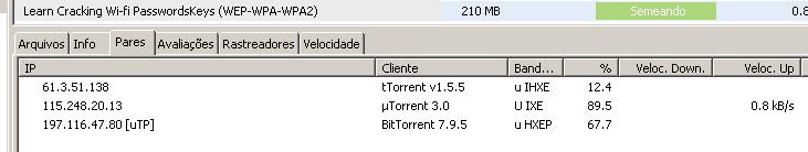

    Ah, mas nesse caso aí é email sobre infração de direito autoral!
    Tem cliente besta usando torrent p2p SEM ofuscação ou criptografia.
    Eles citam claramente que é protocolo do Bittorrent, alguém disponibilizando o filme
    "Pai em Dose Dupla 2016 1080p Bluray Dublado".
    A Paramount é produtora de cinema, ela verifica os torrents mais populares (Que o povão mais baixa, só coisa popular) e caça quem disponibiliza.
    Se tiver log das conexões, teria que ver qual usuário fez uso da porta 1065 no horário 2016-03-12 00:14:32
    ( T e Z é do Time Zone, provavelmente eles usam o time zone local da Paramount na California, que pelo Google é UTC -8, enquanto em Brasilia é UTC -4 agora, ou seja, 0h pra eles é 4h da madruga pra Brasilia)
    Esse email aí vai continuar enquanto tiver cliente baixando esses torrents populares de sites abertos pra noobs. Tem opções menos povão (Logo, menos visadas), tipo Kat, Torlock, Monova. E... tem que ativar a criptografia (Se for, digamos, uTorrent, usar ela FORÇADA), mas ainda assim se ficar baixando torrente de lugar popular e aberto, sempre tem como rastrear quem está pegando o arquivo. No meu uTorrent simples sem nada de mais tem os IP's de quem está baixando:
Nome:	         imagem.JPG
Visualizações:	361
Tamanho: 	20,4 KB
    O jeito de não ter esse rastreio é usar comunidades fechadas de torrent, no Brasil tem um mooooooonte, BJ, Manicomio, CPTurbo, Brazukas. Pra entrar precisa convite e tal então não tem como as produtoras rastrearem (Fora que por serem pequenas e serem milhões delas, não compensa ir atrás de torrent com meia duzia de downloads. Compensa mais ir onde o povão besta vai, nas comunidades com milhares de seeds por hora, e com torrent baixável por qualquer um, sem cadastro nem nada.
    Se seu problema era malware rodando, agora é cliente besta que nasceu ontem que quer usar o mundo warez mas não sabe nem o que é criptografia, deve estar fazendo como senhorinhas de 80 anos, usando o software no default, e baixando torrents abertos que qualquer um no mundo rastreia.
    Já é um noobice gigante pegar torrent de site popular, mas pegar de algo que é CLARAMENTE um scam, tipo esse "Thepiratefilmes.com", aí é caso de mandar o sujeito de volta pra escola.
    Esse Thepiratefilmes.com é muito limpinho, não achei ad's suficientes pra sustentar um site, ele usa o trackerfix.com como tracker.
    Ou é um site de scam, ou é tão aberto que permitiu envenenamento de torrent
    mudo
    USO O MIKROTIK -
